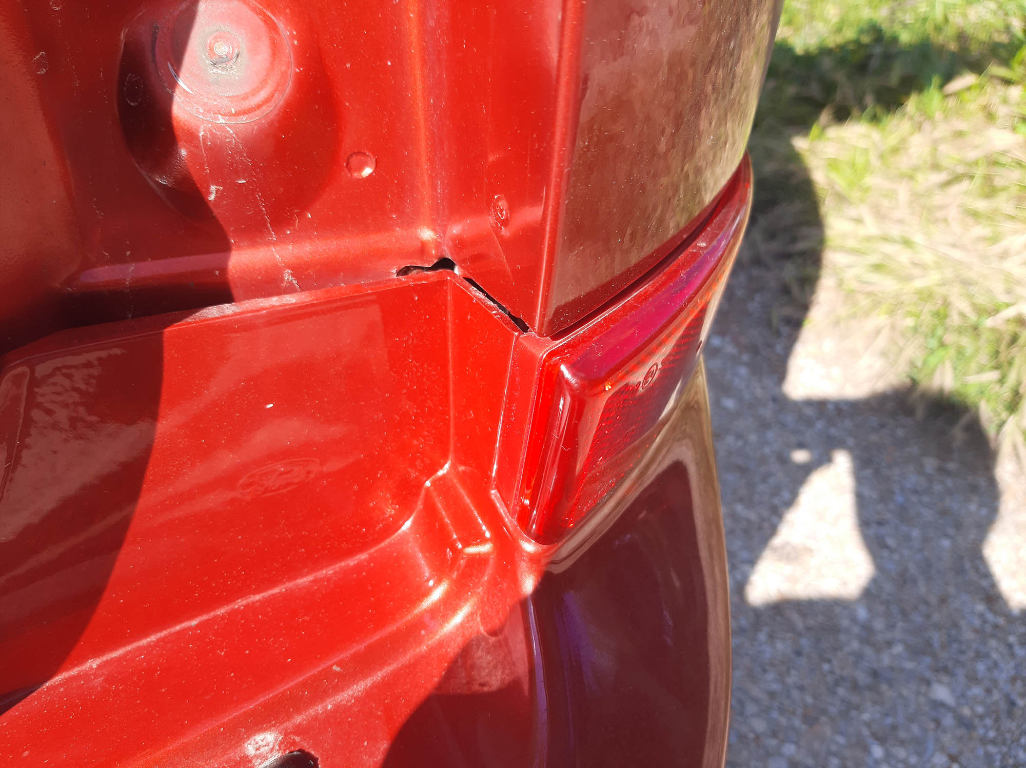

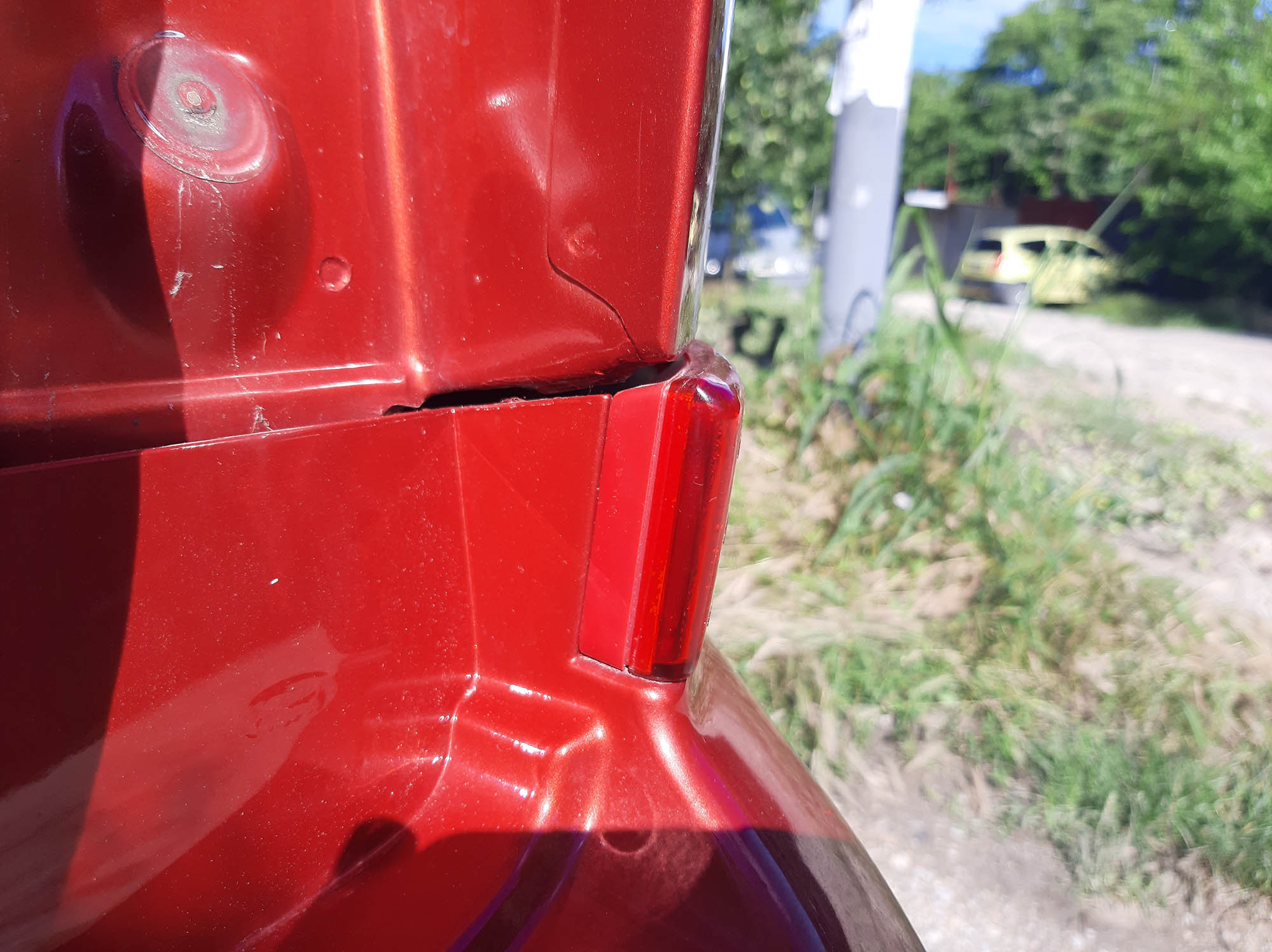

Здравейте, стърчат и ме дразнят, бронята е хваната хубаво, купих и нови светлоотразители и си мисля най-накрая да хвана бронята с рапидки и шайби за купето, вижте снимките. На повечето други такива Фордове също стоят така.

Нещо са те излъгали. Това стои все едно не е от тука. Или наистина не е, или е някакво мрачно менте.

Споко-с пулене и зяпане къде-какво не опира където, и както трябва, какво пречи с нЕкои корекцийки с пила, шкурка и макетно ножче нещата ще заспят! :wink: Е-може да потрябва и качествен силикон за целта накрая-това да е проблемът!
Откъде ги купи, че аз търся за задната броня на Фокус-2 комби такива, но нещо не намирам, а и нямам време? Не се притеснявам, ако са ментета.

Предишните как ти стояха. Аз имам леко отваряне на фугата в дясно между купето и бронята. Няма никакви следи от удар, но ухото през което минава винта е зачупено и потдало. Предполагам някой е стъпвал на бронята или при товарене е подпрял на нея нещо тежко.

За подобни декоративни, макар и дразнещи проблеми не се страхувайте да мислите и измисляте какво-що и как да направите-хем после ще ви е голям кеф!:) Все пак това не е регулиране на клапани, нали?:) Поствайте снимки и питайте, ако нещо ви е ясно.
При мен след силният удар отзад левият светоотразител в долната част на бронята стана на три парчета, но го залепих, китосах със стъкловлакнест кит, изшкурих и го облепих с лепенка, която е досущ светлоотразителна и почти не се различава от оригиналната част, но ако не намеря читава такава част ще лакирам с двукомпонентен лак лепенката, защото повърхността и ще се скапе сравнително бързо и така ще изкарам няколко години :D

Мнение от dragozow » 19 юни 2021, 15:44
F Focus написа:
18 юни 2021, 20:36
От авто бим или нещо такова, но са 1:1 със старите, които също седяха не на място. Бронята е сложена хубаво.

Купувал съм части от там, и никога не съм имал проблеми. Явно има нещо, ама ще стане ясно по-натам. :D

1:1 са с оригиналните, които са с изпочупени щипки. Ако натисна бронята към колата и я хвана с винтове ще се приберат, но ми се щеше да разбера има по-грамотен начин. Според бояджията не може да се приберат повече без да хвана бронята с винтове.

Мнение от synthez 3D » 21 юни 2021, 22:00
Така стоят оригиналните.
Не виждам да имаш някакъв голям проблем. Може би бронята не е оригинална, или не е ремонтирана правилно, защото не съвпада точно с формата на светлоотразителя, но дори и да е така не се забелязва особено. Поне от снимките де.

Мнение от dragozow » 22 юни 2021, 05:59
Понаместих ги, сега стоят като твоите, но въпреки това ме дразни да са така, явно трябва да свикна. Бронята е оригиналната и е здрава, макар боядисвана само при мен три пъти.

Мнение от Ozzie » 22 юни 2021, 19:52
Въпросните седят отворени от горния край, понеже, като се затвори капака на багажника, съвпадат с подгъва в долния ръб на вратата.
Установих го вчера, като се рових нещо в багажника и се сетих за тази тема.

dragozow написа:
19 юни 2021, 21:40
Споко-няма лошо да използваш рапидки(не самонарезни!), но гледай да са с минимален диаметър, 2.5-3мм. Пробий с наполовина по-малък диаметър бургия, и преди да навиеш рапидките промажи тях, както и отвора, в който ще се навият с каквато ще да е боя, или силикон, за да не тръгне ръжда оттам, или поне да е след 10 години :wink:
Пак казвам да не се плашите да приложите девиза от соц-а: Творчество и красота! :D Пък и това са толкова лесни и приятни задачи-чак Ви завиждам благородно, ако това са Ви проблемите! :D
После пишете и поствайте снимки, обаче! :)
Наздраве!
