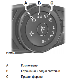

Здравейте,от скоро карам фокуса от подписа ми и забелязвам някаква странност със фаровете
Положението на ключа ми седи винаги на предни фарове/ "С " от прикачената снимка/.
Паля колата и светват,гася колата и изгасват. НО няколко пъти ми се случва след като запаля и си карам да видя че врътката е на положение габарити/"В" от снимката/... Питането ми защо врътката на ключа сама се мести в това положение... питах в сервиза на ул.Брод и човека с недоверие ми каза че никога не е чувал за такова нещо...
ПП.нивото на оборудване е Титаниум

И аз не съм чувал за подобно нещо, но е твърде възможно без да искаш да го завърташ с коляно, докато шофираш, или докато влизаш, или излизаш от автомобила. Този превключвател е доста ниско и е напълно възможно да опира в крака ти в някоя от изброените ситуации. Иначе е почти невъзможно да се превключва самостоятелно.

😀 и първия път и втория.. като нова кола за мен си мислех че аз несъзнателно съм направил нещо... но последно миналата събота спирам на паркинга в Созопол..помотах се час в стария град,качвам се паля и поглеждам ключа 🤣 на гъбари ти е !
пп: колата я карам само аз

Като се качваш с коляното го превключваш :) ,Жената най редовно го прави на моя фокус :lol:

Такъв ключ за светлини ми е бил в ръцете и няма електромотор или друг позиционер, който да го мести. При влизане или излизане от колата е лесно да се закачи, а и е с доста леко усилие за завъртане.
