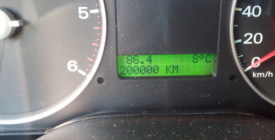

Чукнахме юбилей по новото километроброене - 200 000. :lol:

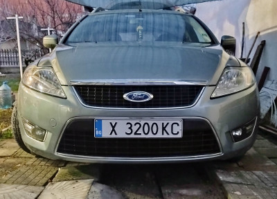

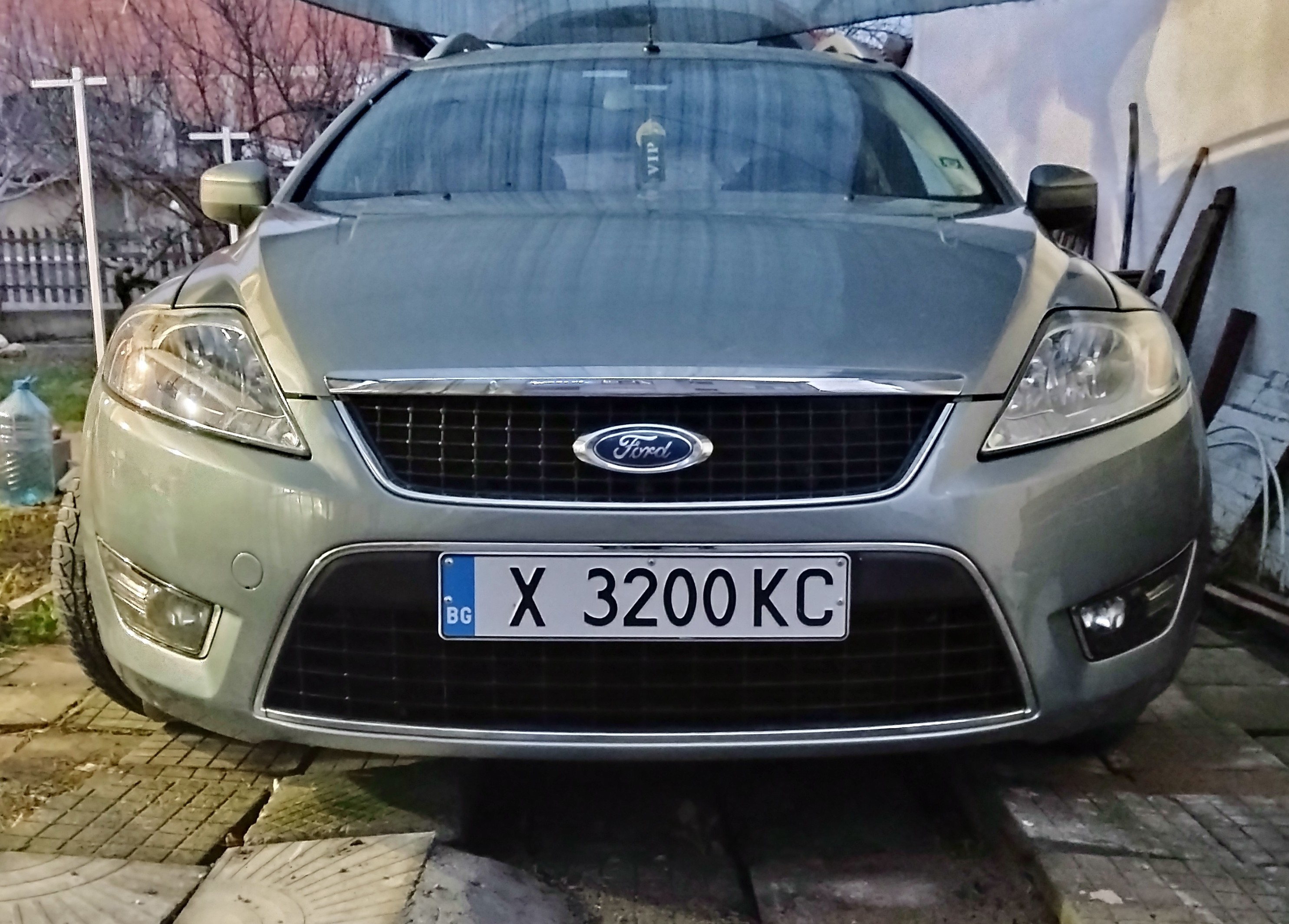

По повод случката ѝ подарих оченца за мъгла. Сравнително евтин и лесен ъпгрейд. Инсталацията я има заложена, кабелите бяха привързани с изолирбанд към основния сноп, който пък от своя страна минава по гредата зад бронята. Ключ за светлините не съм сменял. При включване на задната светлина за мъгла, включва и предните.

Свършил си много полезна работа, която със сигурност ще ти е полезна, макар и рядко-поздравления!

С подходящо модифициране на електрическата схема може да си ги ползва като дневни светлини.

Не мисля-използването на фаровете за мъгла се санкционира при липса на мъгла. Отделно, че и фаровете за мъгла горят най-често, защото крушката(Н3,Н1) обикновенно се напича в много малък обем около нея.
Мнение от HACKO » 22 ное 2021, 17:18
От 6г. карам така и ми е горяла крушка само 1 път. Относно това дали това са фарове за мъгла или дневни светлини е въпрос на доказване, твърдиш че това не са фарове за мъгла а дневни, като поискаш полицая да ти покаже какво е изискването за дневни светлини и ще омекне. Изискването за дневни светлини (по спомен в момента не мога да намеря регламента) е да са разположени на минимум 20 см от пътя и 60см от центъра на превозното средство.

тези са с крушки Н8, маааалко скъпо удоволствие, май :lol:

Не се оплаквай-цената няма да я мислиш, като ти се случи да караш в мъгла! :wink: Каква е цената всъщност-ако не е тайна, де. :D
Замислям се какви са крушляците на фабрично монтираните фарове за мъгла, защото Н8 не съм чувал, ама съм наясно, че човек се учи цял живот-ако иска, обаче. :wink:

Цената много зависи от това, в какво настроение е шефа на автоморгата / продавача. Как е спал, как е станал, зарадвала ли го е булката и т.н. :lol:
В моя случай - от колата донор взех двете фарчета и лявата решетка + крепежите за 50 лв. Дясната решетка - още 20 лв. Не ми се даваха толкова, но никой от тези с които говорих не слизаше по-надолу. Обикновено първоначално ми казваха 30 лв. За толкова може да се вземе нова от магазин. Хубаво е, когато човек тръгне да купува нещо от морга, да се информира за цената на ново. Просто са адски нагли (понякога) по моргите.
P.S. Фарчетата се вграждат и в много други модели на марката. OEN номерата са: 1481005 за десния и 1481007 за левия.

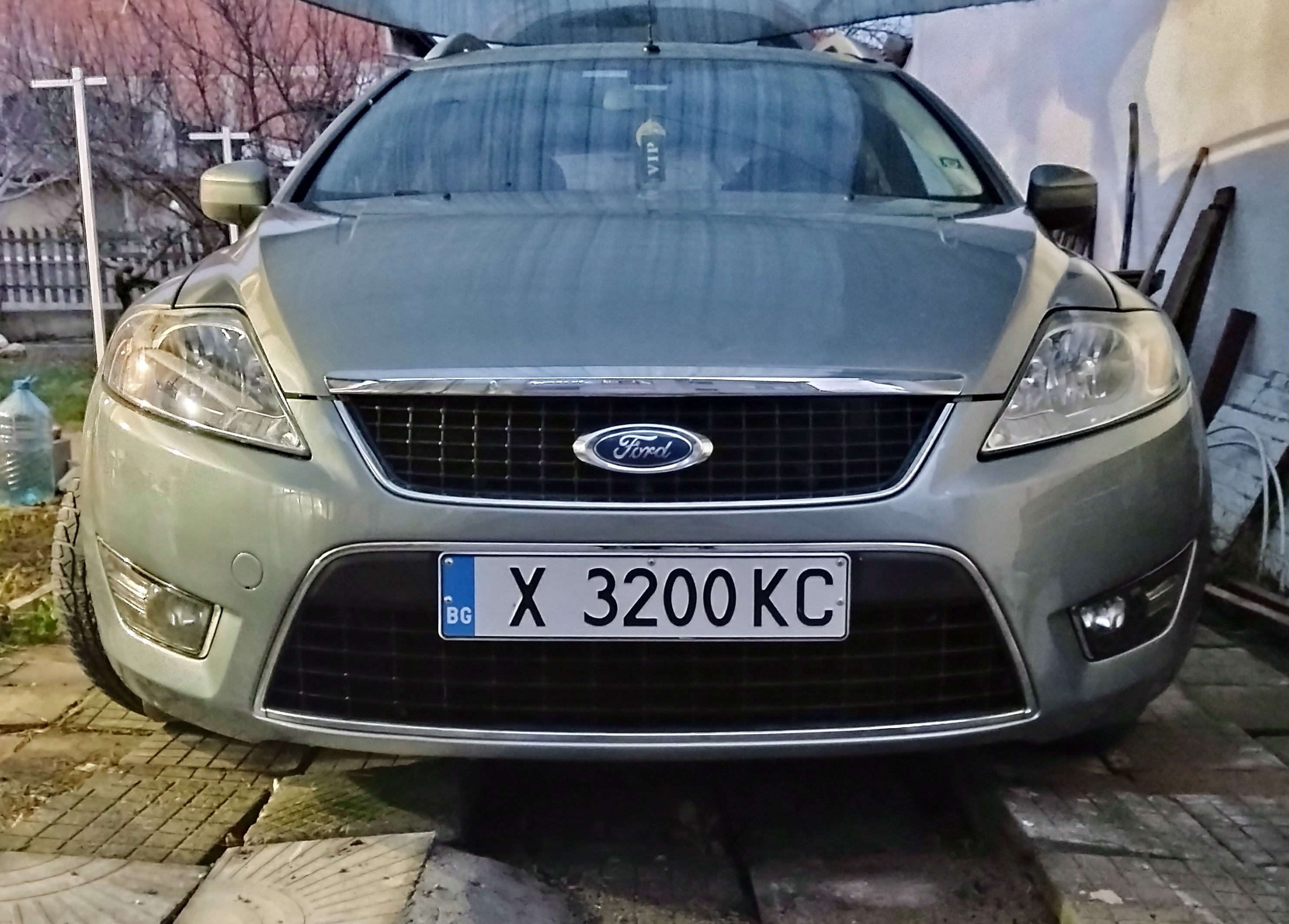

Новата визия е готова :twistednew:

Мале-мале, лъщи та не се трае, муха да кацне ще си изкълчи крака! :wink:

Предполагам до седмица ще дойде ред и на маслото,само да намеря време.иначе за бронята ми хареса(една идея се разминава боята),но с решетки черен мат повечко ми харесва.поздрави

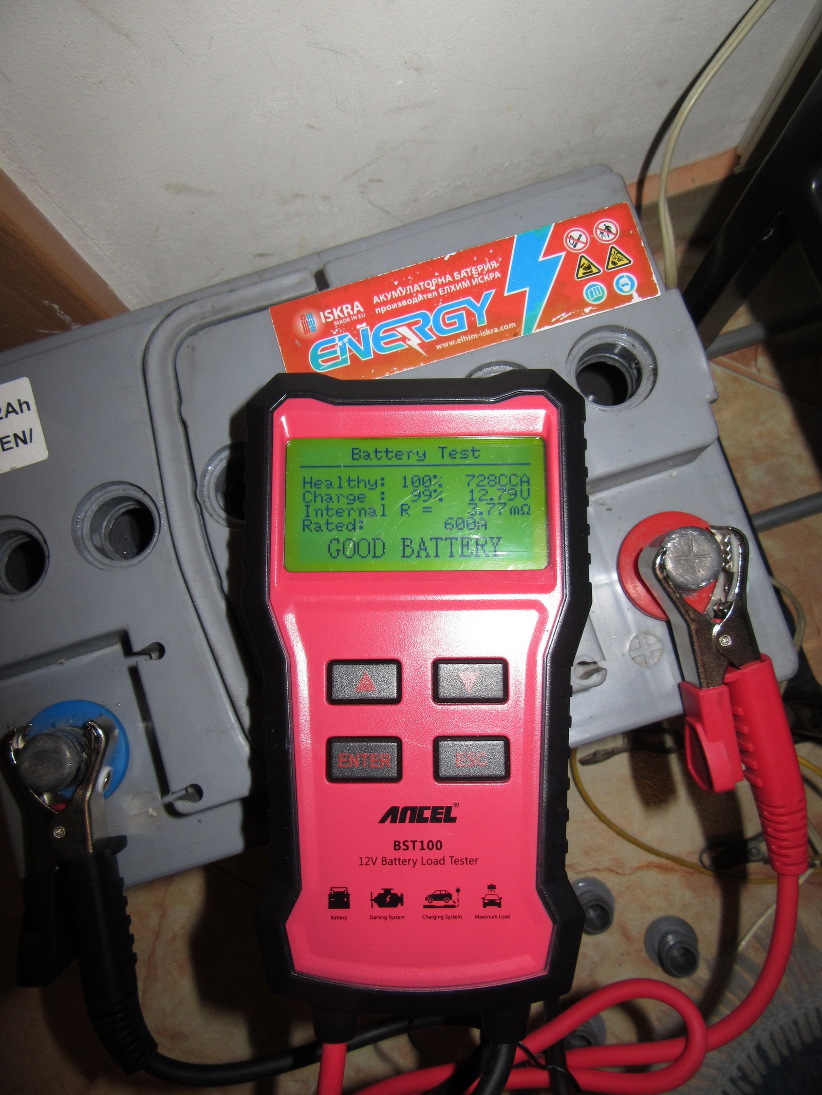

Всичко останало от последната седмица - монтирането на бутони за темпомат, обслужването на акумулатора и пр. нямат значение. :lol:
Мнения: 1207
Мнение от Ozzie » 16 дек 2021, 19:11
От днес мога да се похваля и с активиран темпомат, след монтажа на бутоните предната седмица. Голяма сага беше, включваща на два пъти софтуерно убийство на РСМ-а, но в крайна сметка приключи с хепи енд. Вече всичко работи.

Мерси! Като има случай ще го тествам. Засега тествах само на близкия булевард, колкото да се уверя, че работи.
