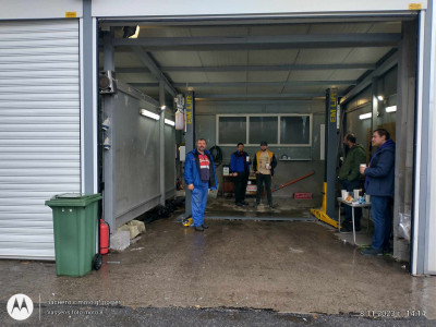

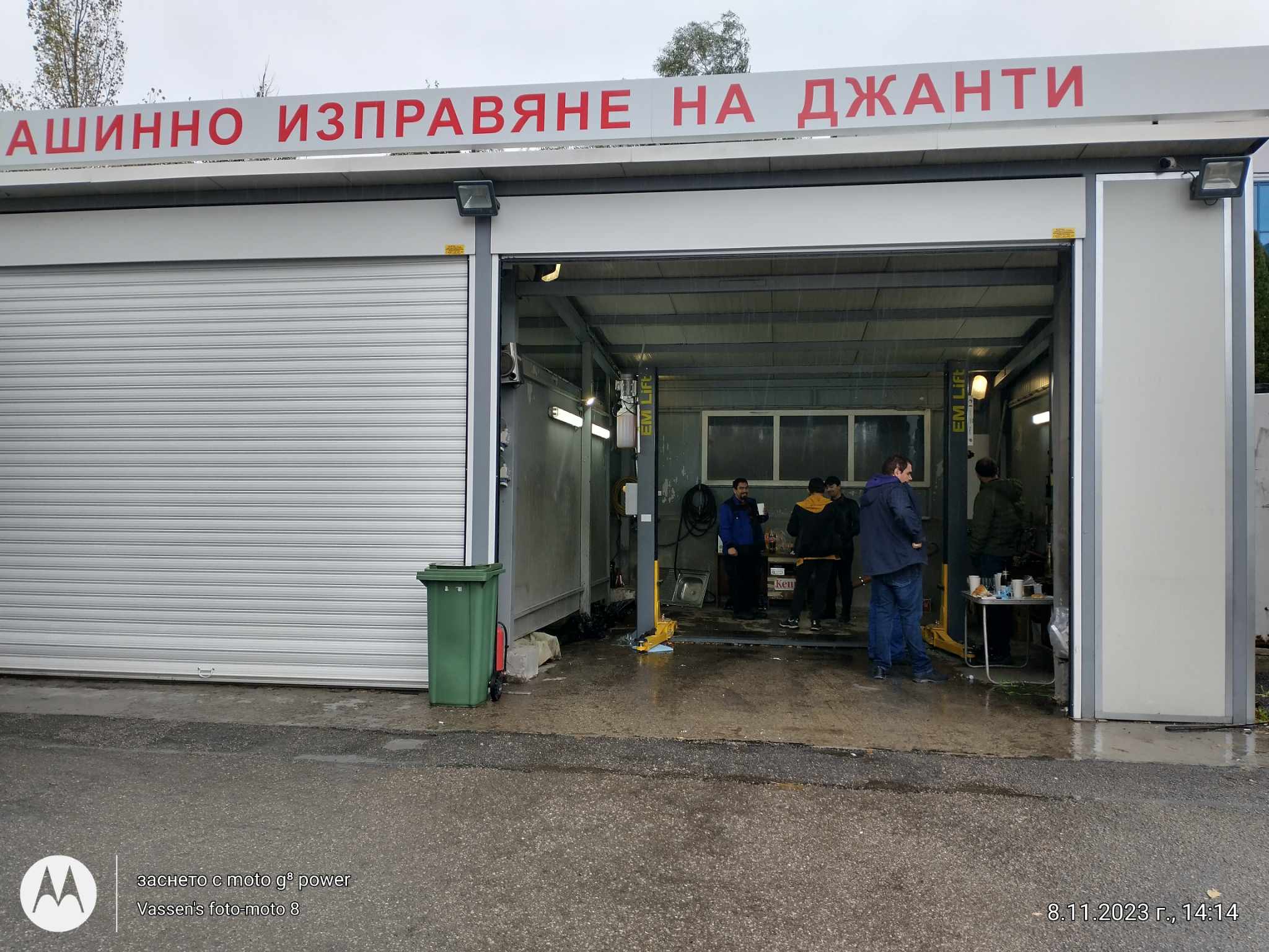

Новият сервиз "Фордманиак", локацията е като напишете "Фордманиак" в Гугъл карти или "Wаze" и ви показва адреса.
бул. Асен Йорданов 6
