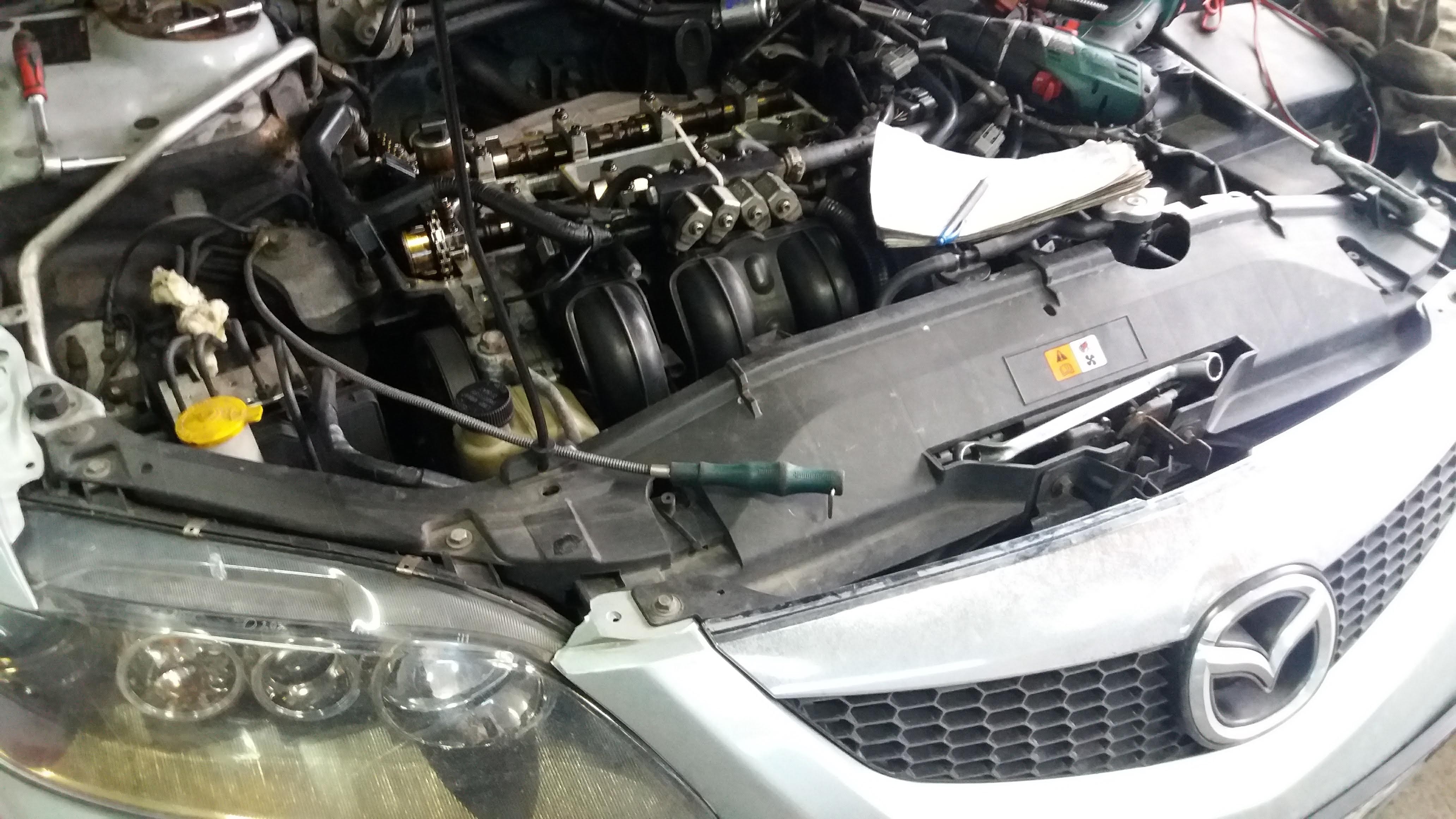

Еди пример от мен.
Мазда 6 , която поддържам от как е в Бг, на 73 000 кМ. от слагане на газова, регулиране на 20 000 кМ. Споменавана и преди: viewtopic.php?f=23&t=48236&hilit=%D1%80 ... 20#p565929
Резултата е идеално работеща кола и до сега, няма гръмнали свещи и бобини.

Мнение от fordmaniac » 23 яну 2022, 15:12
Хлабините на клапаните ги има в справочниците.
Резултата при регулиране на Маздата 6 е виден по-горе, собственика ми има доверие ( щом ме покани и кум да му стана преди време :D ) .
Резултата без регулировка го е описал ( не съм го писал аз ) : viewtopic.php?f=9&t=81144&start=20#p584847
Много подобни километри, моторите 1.8 , 2.0 , 2.3 съвместна разработка на Форд и Мазда се различават по дребни подробности и е идеално за директно сравнение.
Само във фамилията ми са 7 коли и само една на DIESEL , всички останали на газ. Така че дори и с тяхната история пак мога да потвърдя моето мнение за реглажа.
Фокус 1 1.6 имам и е с ремонтиран мотор ( взех го с тежко аварирал ) . До тук е около 60 000 само при нас, реглаж на 20 - 23 000 .
Фиеста '07 1.25 на баща ми, от първия ден след регистрация и е сложена тук газова, от тогава към 32 000, на 21 000 отворих за проверка и ги регулирах .
Фокус 1 1.8 от мой клиент го купих за малкия ми син. С мноооого закъснял реглаж и резултата свършил диапазон за реглаж като минимална дебелина на пулове и чашки. Клапаните не ставаха за нищо, но и леглата бяха изядени дълбоко. Главата я изхвърлих, друга, ремонт и качване. Към 40 000 с два реглажа до сега.
Изброените коли плюс Маздата се карат и градско и на магистрала, като там са между 130 и 150 ако позволява постоянна скорост.
Писал съм много пъти, че когато вече има влошаване на работата на колата, често се налага директно ремонт, а не реглаж.
Поздрави.
