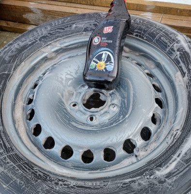

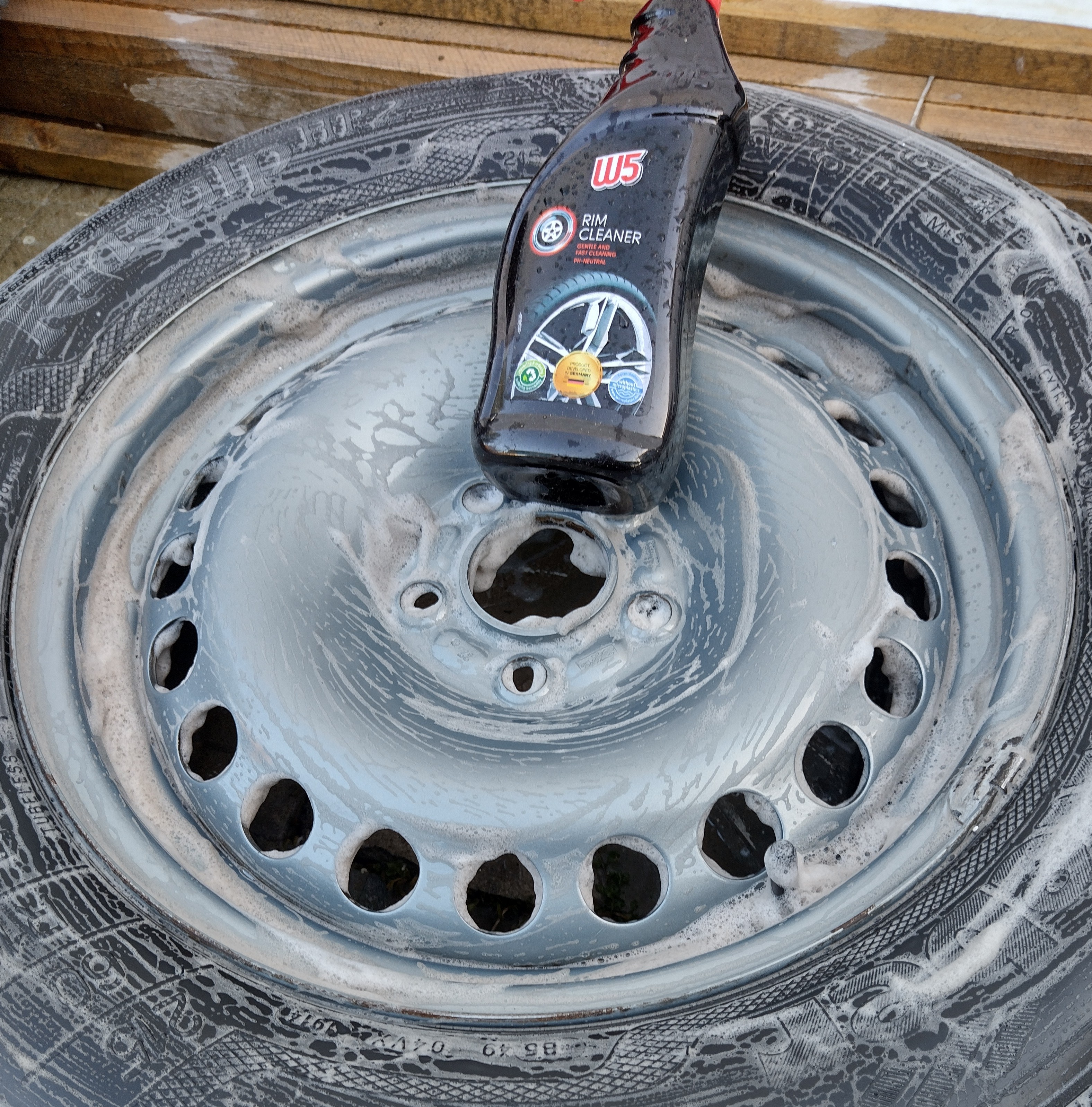

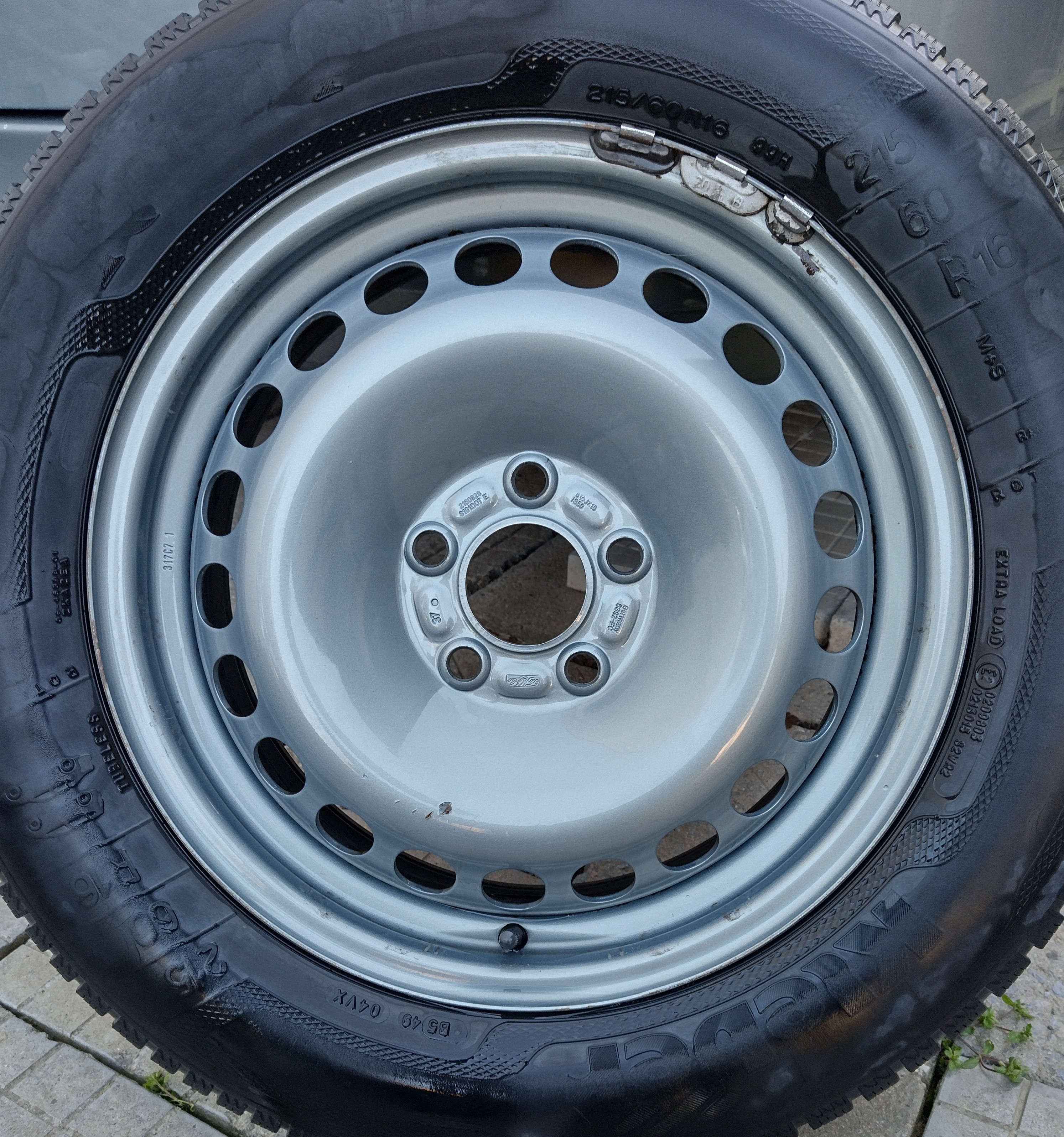

Привет,днес не се стърпях и сложих летите джанти със старите гуми.Надявам се до седмица да я обуя с нови.Зимните бяха старателно измити и готови за летен сън :D .

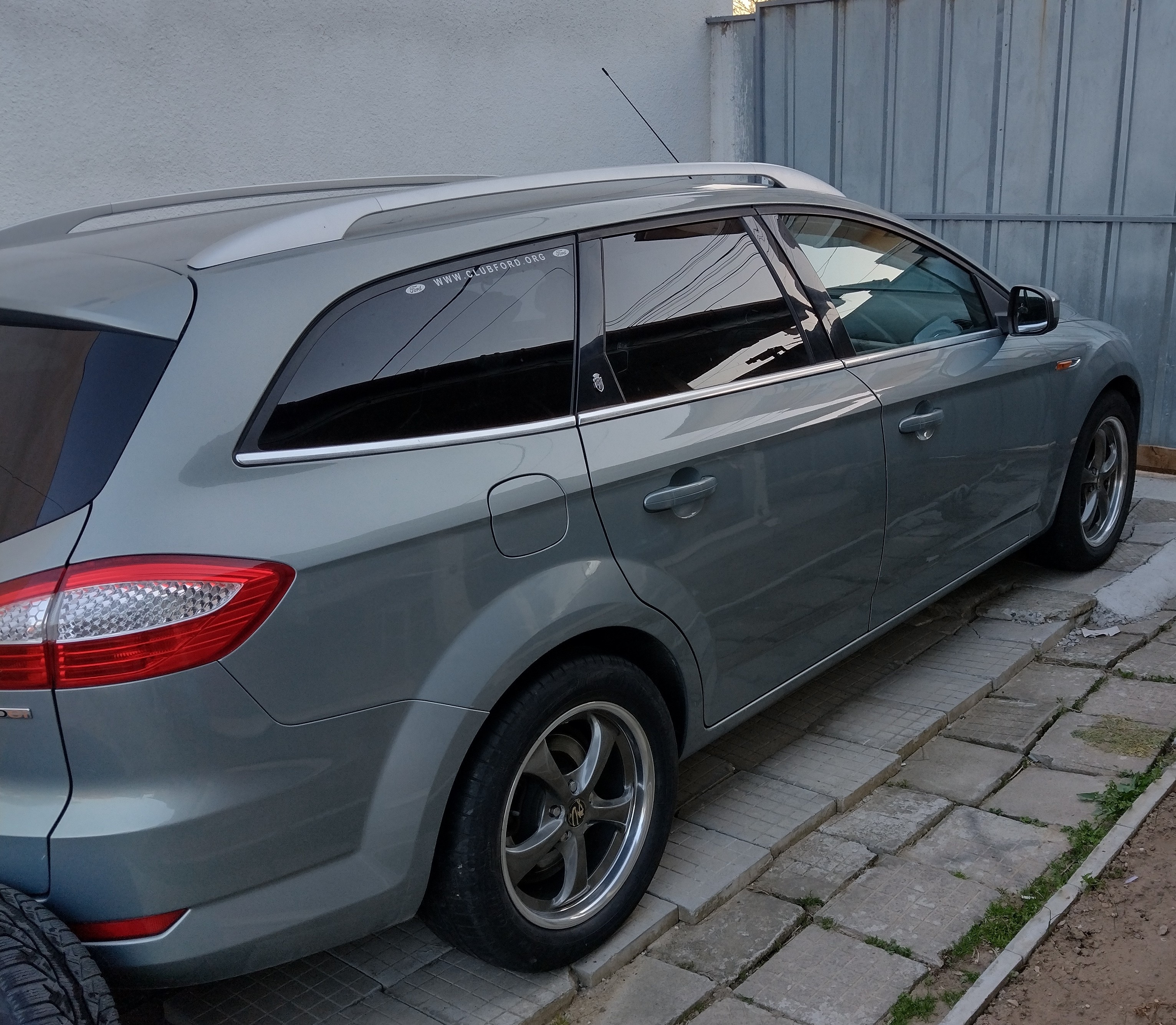

Сега вече изглеждаме така... smiley-transport03
