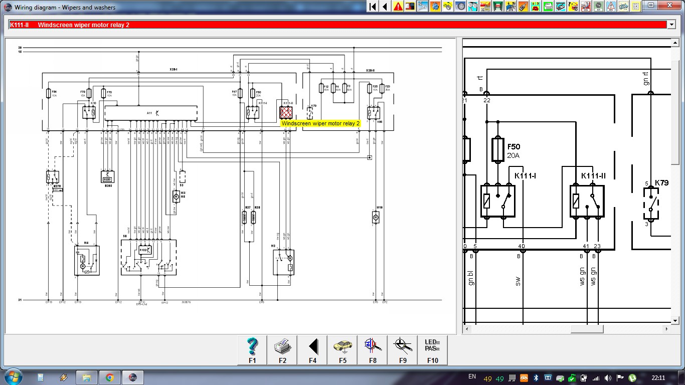

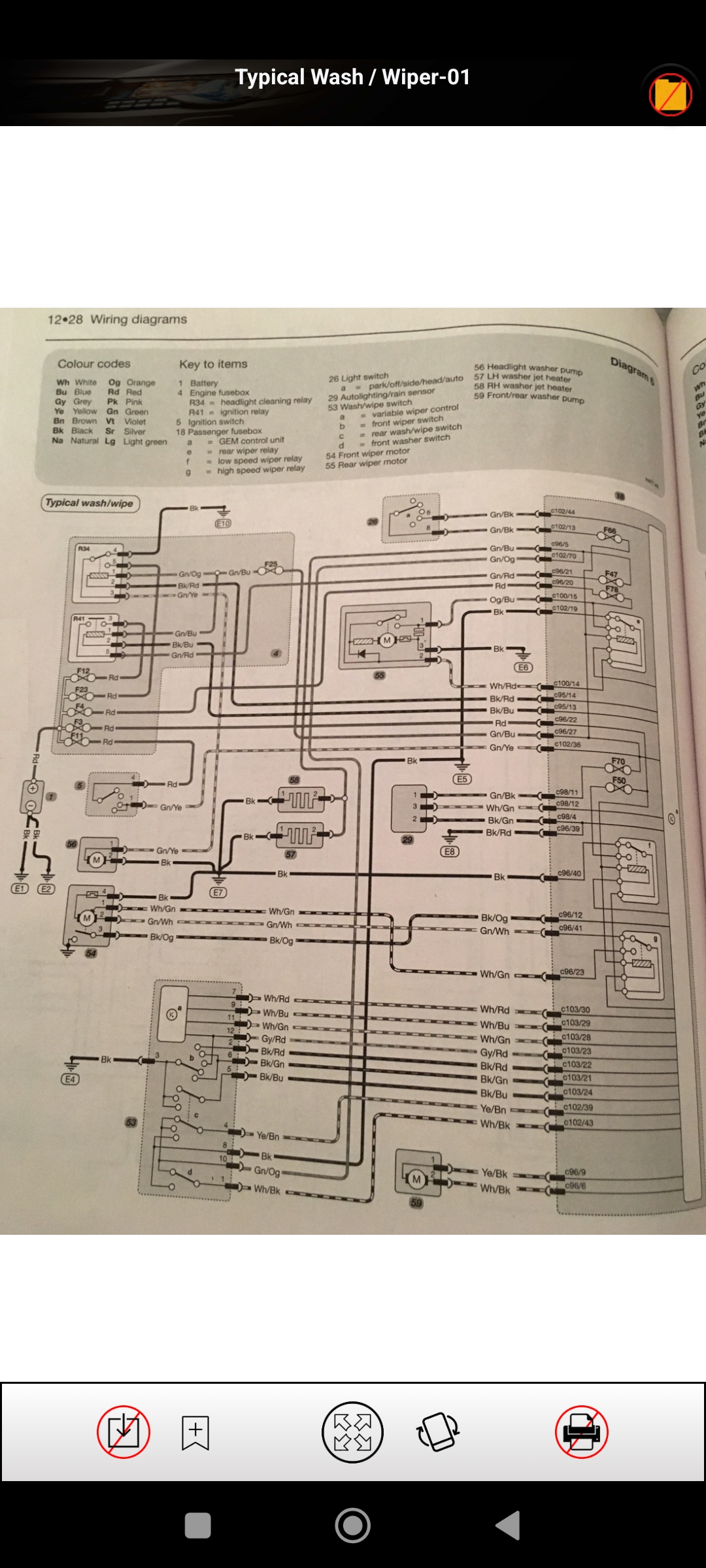

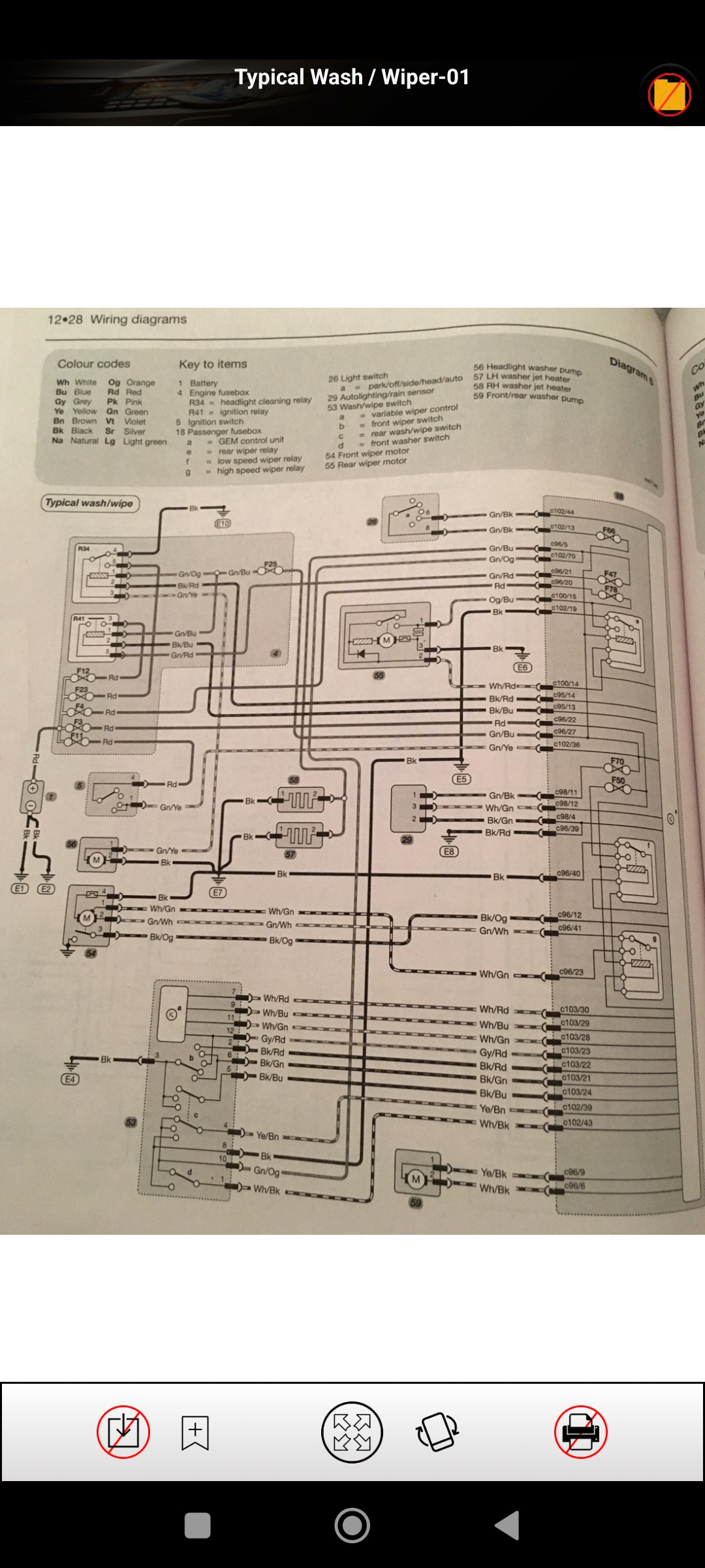

По схема излизат две релета (К 111 I и K 111 II), свързани последователно (или нещо такова). Къде да ги търсите си нямам представа. Не намерих нищо относно локацията им.

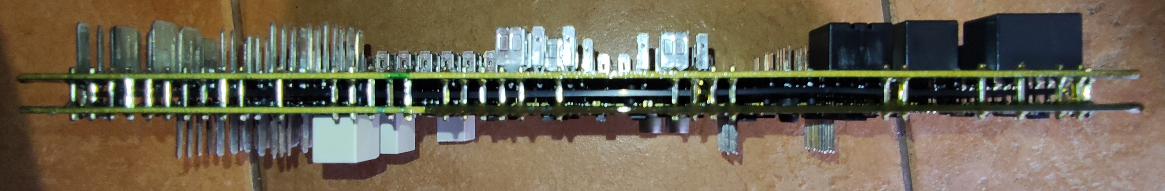

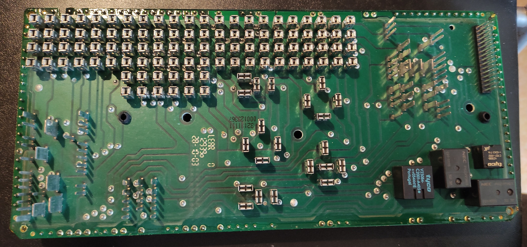

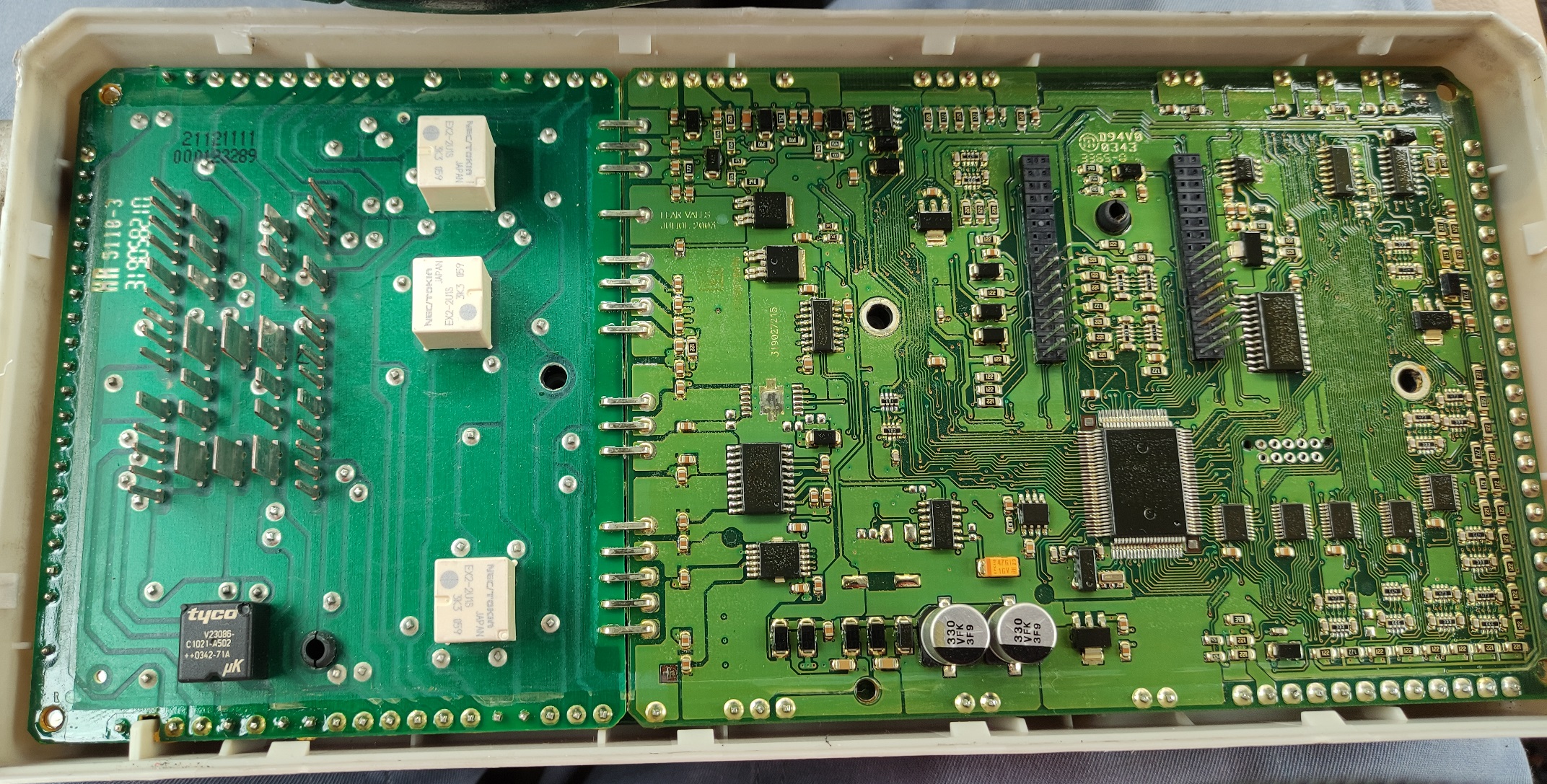

Най-накрая намерих къде са релетата на чистачките, както и на фаровете.
Вътре в кутията на предпазителите под жабката. Но са запоени на платката.
Направил съм снимка, но не успявам да я кача.

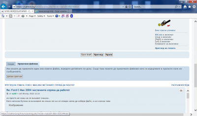

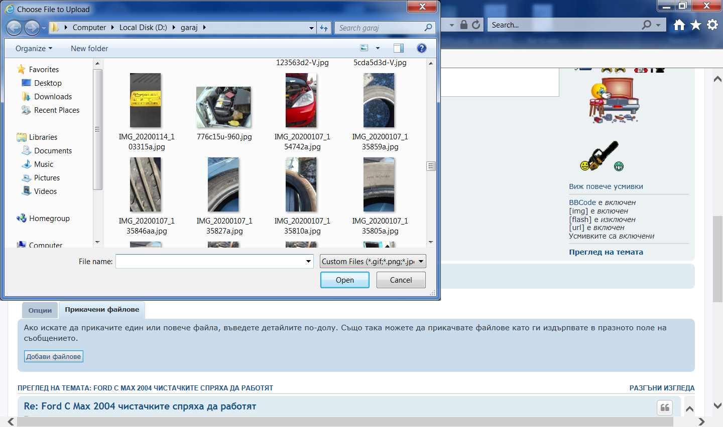

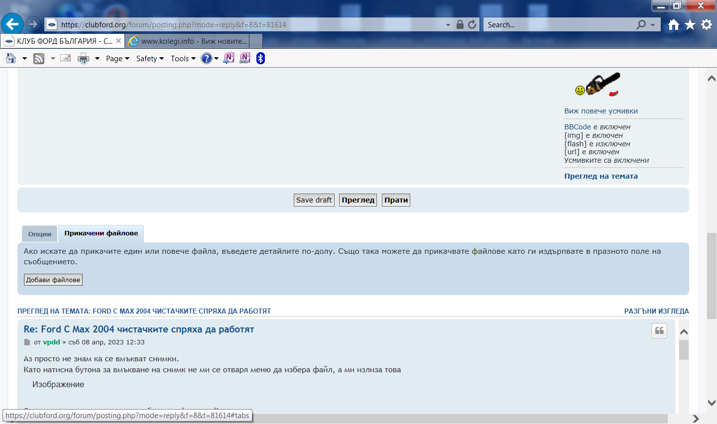

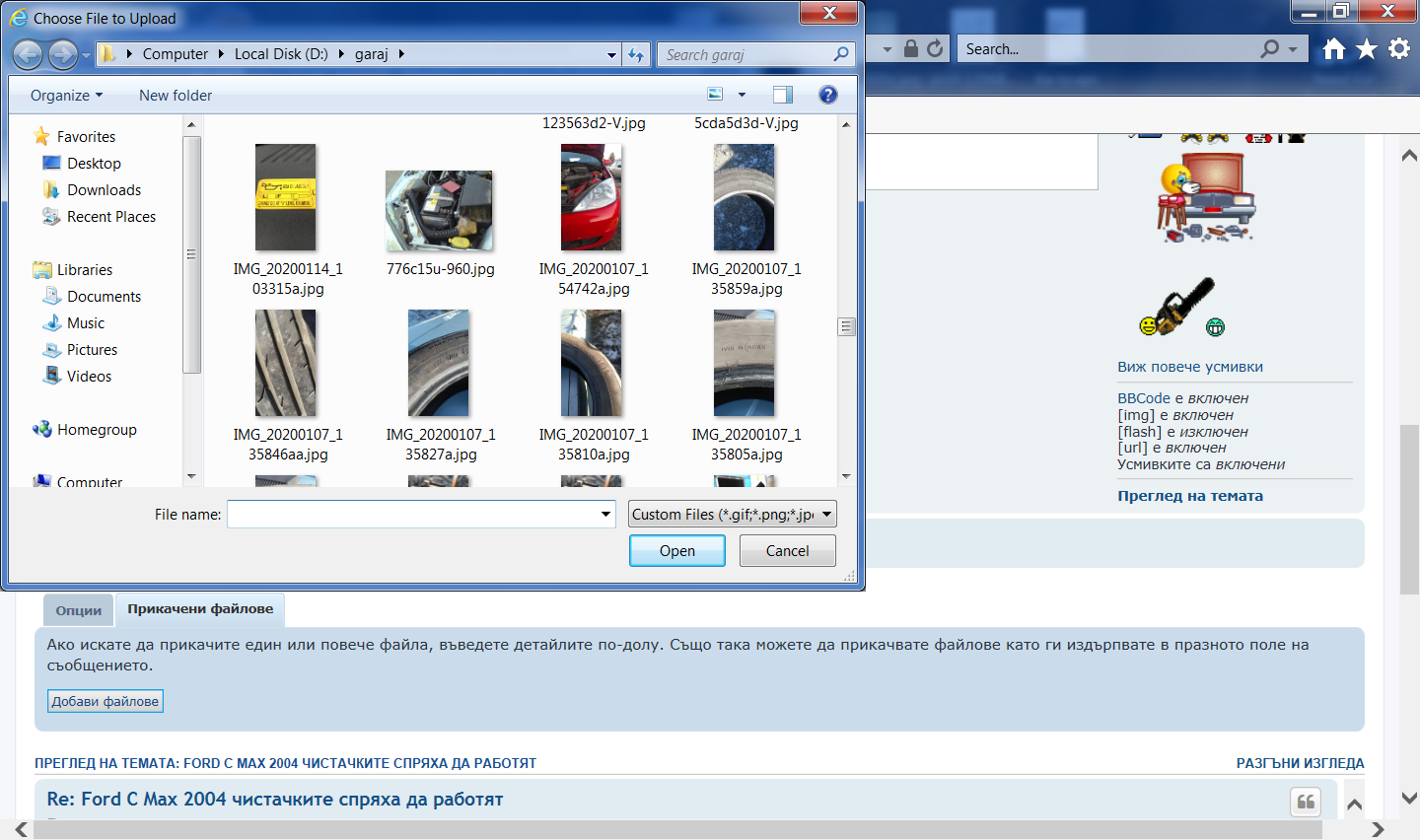

Аз просто не знам ка се вмъкват снимки.
Като натисна бутона за вмъкване на снимк не ми се отваря меню да избера файл, а ми излиза това
Същото се получава и с другите бутони: vbox, media и т.н.
Т.е. има някакви подробности, които не ги знам.
Просто не знам по какъв начин се качват снимките. Чисто физически. Пробвах с всичките браузери, но е все така. Просто не съм в час.
Иначе в кутията на предпазителите платките са две. На два реда. Едната е за цоклите на предпазителите, а другата е с чиповете и релетата. Но се оказа че не мога да намеря майстор, който да ги е разглобявал някога. И никой не знае по какъв начин са свързани двете. Отделно че можеби са залепени към кутията.
Сега ще трябва да намеря такава кутия от някоя морга и да я разглобя за да видя как е сглобена.

Не вършиш нещата по правилния начин. Таговете img са за вмъкване на изображение от някой сайт. Обикновено изображението трябва да завършва или с *.img или *.png
Ако искаш да прикачиш снимка от твоя компютър, след като натиснеш бутона "Отговор", погледни под полето за писане. Има меню "Прикачени файлове". През него вече ще можеш да прикачиш снимки.

Максимален размер 2 мВ на снимката.
Натискаш прикачени файлове. После добави файл: Избираш от папката.

- Мнения: 13128
Re: Ford C Max 2004 чистачките спряха да работят
Като гледам платките, тези табла най-вероятно имат същите проблеми със студени спойки, каквито имахме със Ескортите. При разглеждане на снимките се виждат поне 3 съмнителни спойки.

Здравейте колеги, най - накрая успях да отделя малко време да споделя моята сага с чистачките.
Тъй като не можах да намеря сервиз или майстор, които да се немат да ми оправят чистачките реших че ще трябва да си ги оправя сам. Тъй като ми бяха отказали да работят всички функции, които се управляват от мулти функшъна по съвета на един майстор от сервиз на Форд, но не Мото-Пфое, проблема се оказа в масата. Масата се взима от десния праг, под кората до дясната седалка. Притегнах ги всичките кабели, а те са няколко, почистих и чиновете на буквите и всичко проработи. Без предните чистачки. За тях обаче намерих много хубава схема в една чудесна програма за телефона. И по нея си намерих кабелите на мотора на чистачките в буквата, извадих ги от там и си ги свързах към нова инсталация, която си направих. Първо само с две ключета, а след това я подобрих като я направих с релета и стана като оригиналната, само че без автоматичния режим с интервалите. И бях решил да си поиграя с буквите и вместо да ги включвам от отделната кутия с ключетата и релетата, а да ползвам лоста за чистачките.
Но вместо това си намерих същото реле. На старото реле му изрязах капачето с минишлайфчето. След това много внимателно му прерязах пинчетата, които са запоени към платката, махнах старото реле и върху пинчетата запоих новото реле. Малко е по-високо, но го нагласих.
Голяма мъка и игра беше но си заслужаваше. Надявам се на никой друг да не му се случва защото се наложи да се прибера от Карлово до Пловдив в най- големия дъжд без чистачки.
Тази схема както и всички други ги открих в едно приложение в телефона, което дори не помня кога съм го инсталирал, но има всички Ел. Схеми на всички марки и модели. Примерно. Но тъй като ползвам безплатната версия, а тя след всяка страница отваря реклама, аз на всяка страница, която отворя да разгледам и правя скрийншот с телефона и след това ги разглеждам като снимки.
Приложението е CARMIN от Google Play
