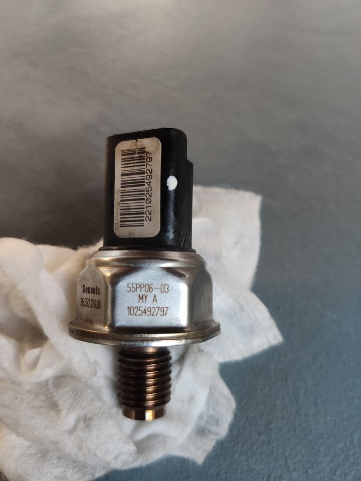

Здравейте колеги, имам леко придърпване при рязко подаване на газ при изпреварване, но не всеки път та ми казаха че е от датчик налягане на горивото която е на рейката, та почнаха премеждията , свалих датчика и ще го поръчвам, ама ми казаха че не съвместим със номера на шасито и ми дават със друга номерация който е за Форд фокус МК 2 1.6 таман щях да го поръчам и ми се обадиха че не е за 2,0 мотор, та сменял ли е някой скоро този датчик, прилагам снимки на сваления от мотора.

На ford.7zap.com/en/ по VIN номер можеш да намериш въпросния клапан и в кои модели се е вграждал, съответно и да си отговориш на въпроса.
Ако беше дал малко повече инфо за двигателя - бензин ли е, дизел ли и пр., може и някой с повече опит в горния сайт може и да удари едно рамо.

И как така решиха, че е баш този датчик? Диагностика ли правиха или просто някой е споделил неговия опит? Щото може да има и други причини за това придърпване.

Здравейте номера го има само горивната реѝка 1455675 FORD , код за датчик няма , като потърся кода 9658227880 в запа ми излиза че е за пежо ланчия и фиат , почистих егр клапана сега е по добре.
