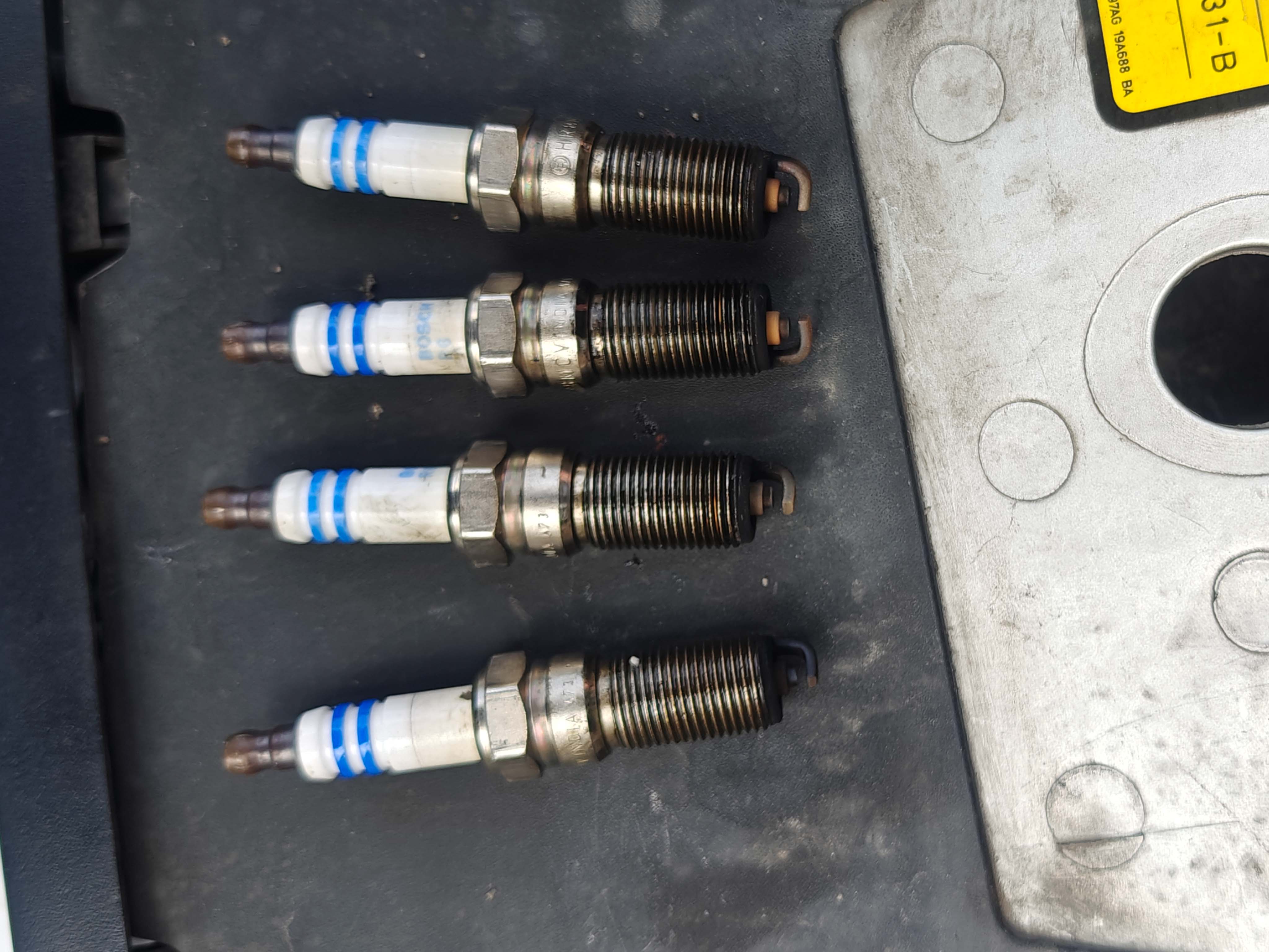

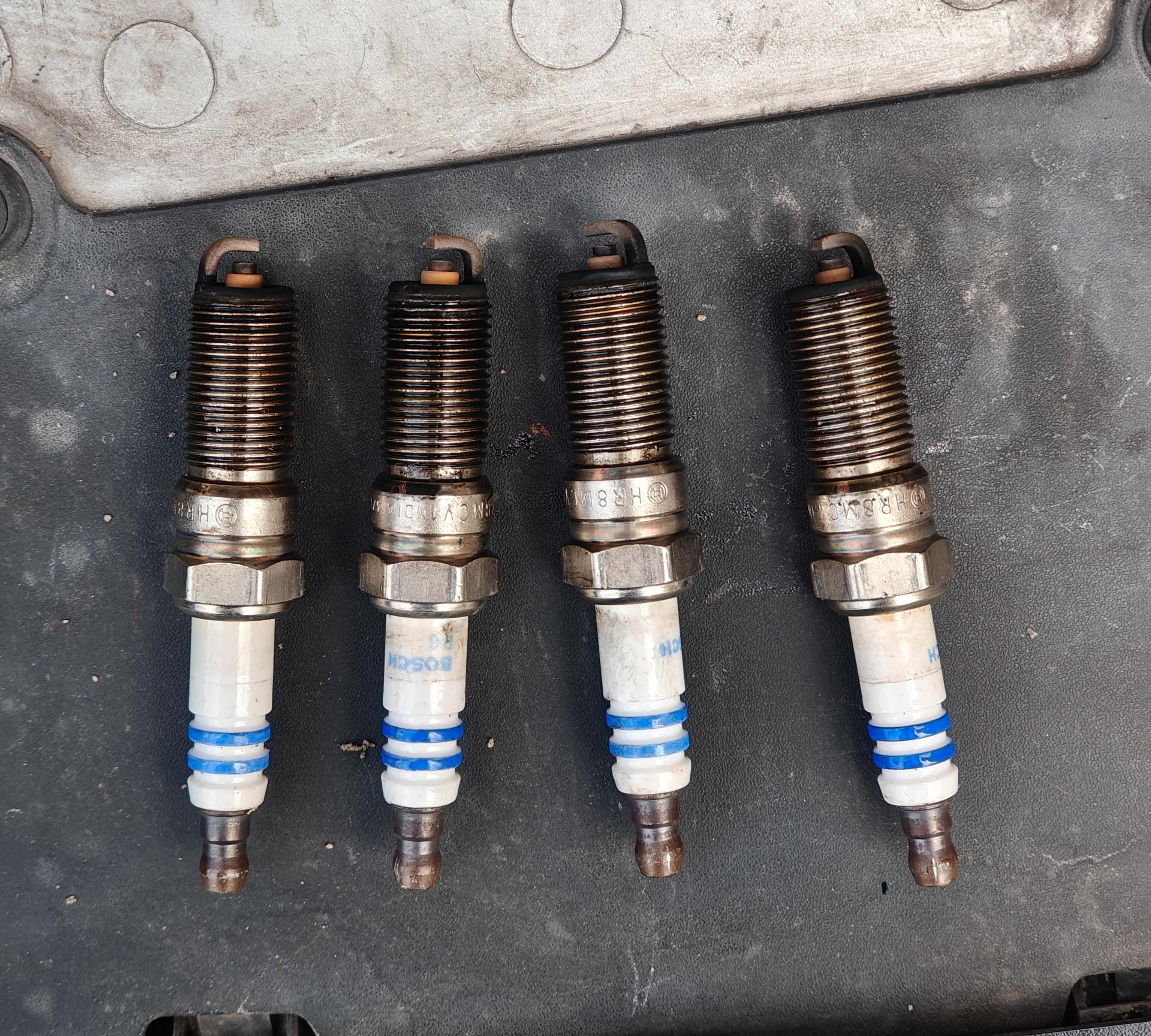

Здравейте, отново съм аз! Имам много странен проблем с Focus mk1, 1.6 Zetec Se, който се появява често но не е постоянен. Примерно карам на дълъг балкански път (Асеновград - Мадан и обратно) и не се появява нито веднъж. Не се появява и при 2 дена градско каране там. Карам отново на балкански път (Асеновград - Асенова крепост) и пак няма проблем. Обаче в градски условия, в Асеновград и Пловдив като спра на светофар примерно, при потегляне все едно е запушена и работи на 2-3 цилиндъра, но като превключа примерно на втора и изведнъж се отпушва и се изстрелва. Сменях наскоро свещи с иридиеви на Бриск, но мих двигателя и от тaм започна прекъсване. Смених и кабели, временно се оправи, но след време се появиха пътечки от прескачане на искра по 2 от свещите и ги смених само двете. Временно пак се оправи, но пак взе да прекъсва. Пътечки по свещите нямаше, свещите си имаха керемиден цвят, но ги смених с Bosch HR 8 MCV+, пак временно се поправи но не напълно а просто много по-рядко прекъсваше. Прекъсването не знам как да го обесня, но не е типичното лашкане напред назад при ниски обороти като при проблем в запалването, а все едно са изключени няколко цилиндъра. Прави тръъъъъъръръъъъ
(може и да е пръръъъъъ) и изведнъж като си поиграя с газта или превключа предавка се отпушва и заработва нормално. На място работи перфектно. Да кажа, че същевременно с това имам и загуба на масло от около 1 л. на 1000 км. за което във вторник ще я вкарвам в сервиз. Масло по свещите няма, но има по края на резбата (обръча около електрода) черен сух нагар. Същия нагар го има и по гърнето, колата миришеше на бензин и смених ламбда сонда. Спря да мирише на бензин, но нагара не се изчиства. Крайното гърне е започнало да се пробива, веднъж изкарах парче изгоряла ламарина, което беше застанало на изхода на гърнето, та възможно ли е да е от него, нещо да запушва изхода и при смяна на предавка да отпушва и така? Ще го сменям и него, но първо ремонта на двигателя, ако ме устрова цената.
Само да кажа, че съм сменял PCV клапана на картерната вентилация с втора ръка, но го почистих добре и съчмата или каквото е там си мърда нагоре надолу при разклащане. Мъркучите също съм сменил с нови.
Пп. Това по резбата на свещите е медна грес за свещи и ламбда сонди, не е масло.

Въргал, ти проверява ли дали свещите хвърлят нормална искра между електродите?!? Защото по твоите свещи няма видими следи от типичен висок разход на масло в посока горивната камера, без значение дали заради пропускащи гумички на клапаните, износени или спечени маслообиращи сегменти или комбинация от двете. Третата свещ от ляво на дясно на снимката по-горе изглежда като да не е работила постоянно.

Не съм, само им смених местата да видя дали е от свеща или кабела, но още не съм проверил. М-ду другото една от свещите, по спомен на 4-цилиндър от едната страна беше с черен нагар по електрода, а от другата си беше керемиден. Това след гардско каране. Иначе предния ден карах извънградско и беше леко по-светла от другите 3, по-към бяло биеше. Така или иначе имаше и със старите свещи бриск иридиум същите проблеми, а си имаха идеален керемиден цвят. Много ми е странно, че няма никакви следи от изгаряне на масло, а то изчезва и то доста бързо. Проблем с мощността същи няма. Карам от месеци така и не би трябвало ли да се е задръстил катализатора до сега ако гореше толкова масло?
А преди бриск бях купил свещи моторкрафт от мото пфое, но и те дадоха фира като измих двигателя заради тъпите кабели на бош с които бях тогава, понеже са по-дълги и не оплътняваха в отворите и вътре влезна вода.

Теч под колата няма. Ауспуха е сух, но с черен нагар, свещите ги видяхте. Като светна с фенер през свещуте и се вижда, че по буталата има нагар, не знам дали е много или малко, не съм виждал бутала на нормално работещ двигател.
Всъщност в петък поизтрих малко нагара от ауспуха, днес позабърсах с една хартия и нямаше много нагар. От петък до днес съм минал около 70 км. От много четене разбрах, че нищо не разбрах и, че Фокуса ми прави фокуси като го гори но не пуши. Всъщност по някога много пуши по светофарите като чакам, примерно в дъждовно и студено време, но тогава повечето да не кажа всички коли около мен пушат. Във вторник ако компресията е в норми, мисля да сменят само гумичките на клапаните и да видим. Но ако ще се сваля глава, то по-добре да сменят и сегменти и там някакви лагери.
Пп. Ами реших да сложа по-гъсто масло по 2 причини - първо, че е по-евтино и второ да видя дали няма да го гори по-малко.

Когато двигателят гори масло, челата на буталата завъждат черен нагар, който се маха трудно. Твърде вероятно е да има такъв и по челата на клапаните. Забелязал съм, че когато маслото е с по-висок вискозитет от предписаното за двигателя, последният го гори повече.
Ако все още имаш катализатор, маслото евентуално може да се събира в него и затова да имаш проблеми със загуба на мощност.

Прав е колегата от по горният пост когато има горене на масло буталата стават черни ако имаш едндоскопска камера може да погледнеш.

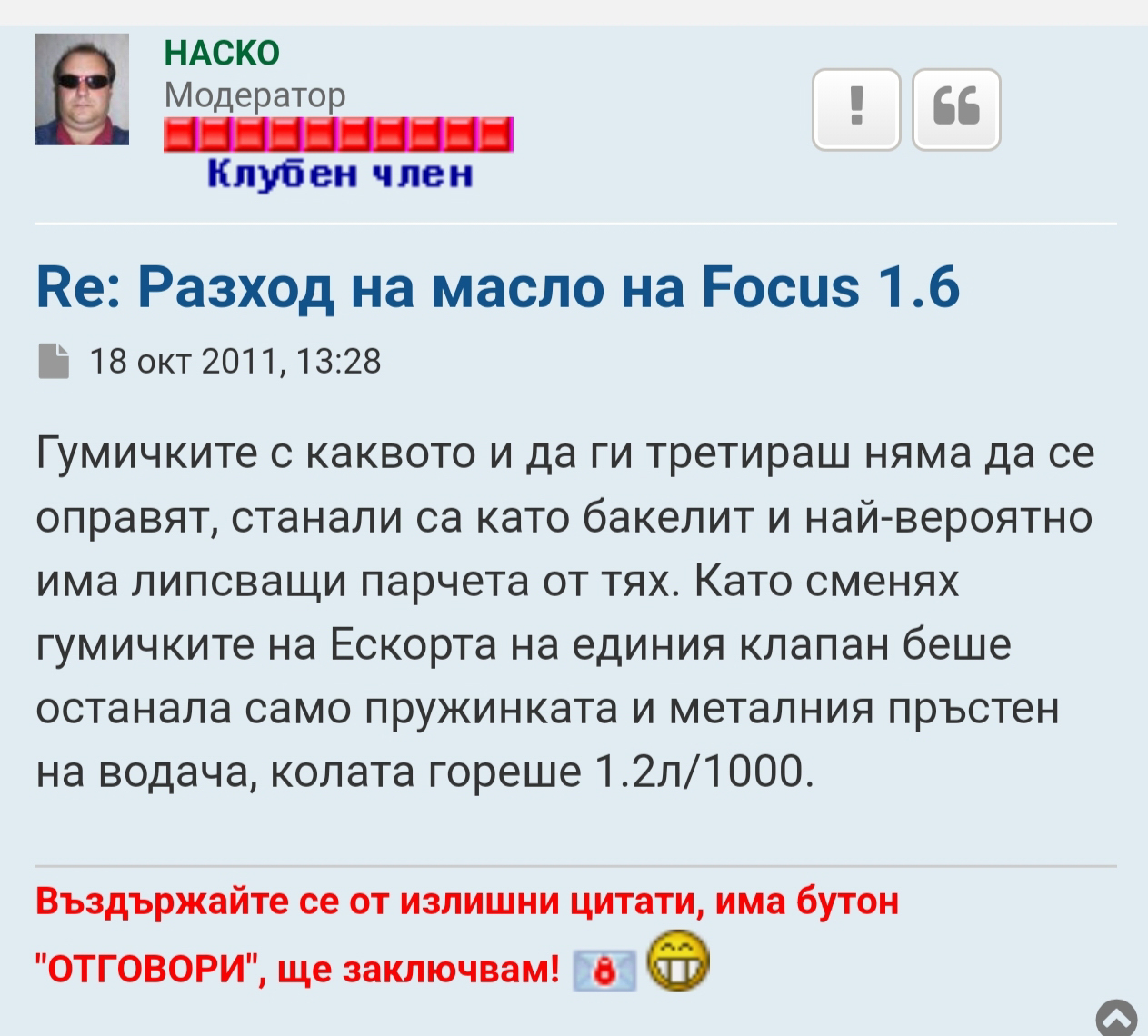

За да се определи неизправността, е важно поне частично да се разберат процесите, протичащи в двигателя. Ако маслото изгори над изпускателния клапан, въглеродните отлагания бързо ще довършат частите на клапана и главата. Но когато маслото вече гори в горивната камера заедно с горивото, въглеродните отлагания се образуват по стените на цилиндъра и горната равнина на буталото. Резултатът е повишено износване на двигателя и намаляване на неговата ефективност. Как се изразява това на практика?
Основният признък е в повишен разход на масло. Рано е за паника, това не е причина за "основен ремонт". Също така трябва да се уверите, че причината е в гумичките, а не в групата цилиндър-бутало. Поставянето на диагноза е доста лесно. Един от начините: оставете двигателя да работи на празен ход за няколко минути и след това рязко натиснете педала на газта до пода.
Ако по време на работа на "празни" обороти маслото не се задържа и прониква в горивната камера, тогава рязкото подаване на газ ще доведе до изгарянето му. В същото време можете да наблюдавате как облаче сив дим ще излети от ауспуха. И ако, връщайки се към „празен ход“, димът изчезне, тогава гумичките са за смяна.
