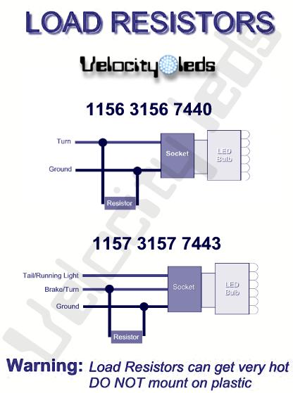

Точно так - самоче съпротивлението е по-малко, съответно и разхода на ел.енергия е в пъти по-малък. Когато колата има комп, който тества светлините - той отчита много малко съпротивление и решава, че крушката е изгоряла. Това може да се реши, ако се закупи по-скъпа крушка /светодиодна/ с вградено съпротивление, което е равно на съпротивлението на нормална крушка. Другия начин е да се върже допълнително съпротивление към крушката - ама това трябва да се сметне. Най-добре е да се пита някой, който се занимава с електроника.

"Компютъра" следи тока във всяка то веригите на съответната крушка, когато се сложи светодиод тока е нищожен и затова се отчита изгоряла крушка. Шунтирането на диода с товарен резистор ще реши проблема с отчитането, обаче се обезмисля монтажа на светодиод защото консумацията ще бъде като крушка а светлинния поток по-малък.

Светодиодите работят с ток - 15 до 30 mA и затова се слага резистор със съпротивление R=12/0.03=400 ома (за мощен светодиод) или около 0.8-1 килоом за маломощните (като на телевизора за стенбай). Това е приложимо при габарити и стоп светлини. За мъгла и заден ход са необходими по-мощтни светлини и съответно тези диоди са по-скъпи (от порядъка на 12-15 лв.) и са върху масивна метална основа, която се закрепва на радиатор задължително, за да не се стопи светодиода. При пътепоказателите (мигачите) нещата са по особени, защото там се следи консумацията (на всички автомобили без изключение).
Поставянето на съпротивление паралелно на светодиода ще доведе до преминаване на тока през по-малкото съпротивление и така се шунтира свето диода. Може да стане но трябва да се смята повече и няма да се мине само с закона на Ома.

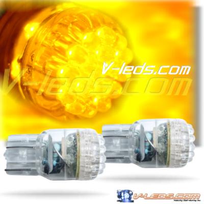

имаш ли снимка на диода...в смисъл има ли фасонка за нормална крушка или си е стандартния диод с 2 крачета?мОже да са измислили вече с фасонки за автомобилни стопове-направо развиваш крушката и завиваш диодната крушка.

mrdds написа:имаш ли снимка на диода...в смисъл има ли фасонка за нормална крушка или си е стандартния диод с 2 крачета?мОже да са измислили вече с фасонки за автомобилни стопове-направо развиваш крушката и завиваш диодната крушка.
Вече са измислени отдавна - даже се продава и въпросното съпротивление, нужно за крушки за мигачите.
