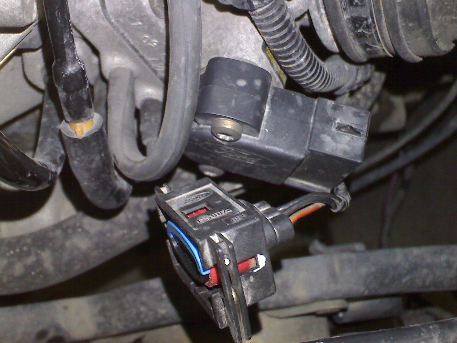

намерих един познат в мото-пфое и се надявам да не ми каже да сменя половината кола
но пак ще им вися на главите ако ме пуснат де
а между др издърпах на някакъв датчик буксата и колата заработи по добре но си нямам представа какво изключих
мога да го снимам и да кача снимката ако някои го познае на вид

Това което си показал на снимките е TPS или датчик за положението на дроселната клапа. Като натискаш педала на газта движиш тази клапа и определяш колко въздух да постъпва в всмукателните колектори. По положението на тази клапа и показанията на този датчик компютъра подава необходимото количество гориво за да се получи оптимална горивна смес. Предполагам, че сега като си го откачил компютъра работи с някаква осреднена стойност по подразбиране.
Този датчик представлява най-обикновен потенциометър. Може да се е износил проводимия слой и да не работи добре. Потърси из форума и из интернет с ключова дума "TPS" и ще намериш допълнителна информация.

Извинявай за любопитсвото, ходи ли на диагностика и какво ти казаха. Датчика които си снимал и на мен ми заприлича на този които следи за положението на дроселовата клапа (TPS), но не исках да пиша (все пак колите са доста различни и да не стане объркване), но имам едни съмнения за моя, а все не мога да отделя време за диагностика.porscho написа: мисля в понеделник да пробвам мото пфое една диагностика
