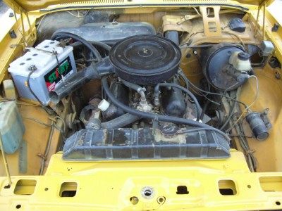

Момчета мисля си да сложа АГУ на 2.3 V6, някои които е карал такъв двигател да ми пише впечатления и има ли смисъл някои казват че не било хубаво за двигателя, други казват че нищо му няма :( .Става дума за моя КОНСУЛ (оранжевия)

Бонсата ти трябва :D то и аз известно време побръмчах с неговото Гранади на газчица и грижи нямаше никви 8)

ако се тормозиш за мотора- газта не му влияе негативно,вапроса е в избора на изпарител(наи-важното в една АГУ) и настроиките-ниски об. ,разход....щото може да се полу4и да бяга и гори пове4е отколкото на бензин.. :lol:

Ами аз съм със същия ДВГ от 3 год. а Авера кара от 10г. и не е имал ,нито пък Аз проблеми на газ. Зимата малко не съм доволен от разхода щот карам все на къси разтояния.
Слагай газовото и дерзай :P .Все пак Газта стана 0.89ст. :D

Както казва колегата- имах Гранада 2.3 V6 на газ. Никакви грижи. Колата харчеше колкото бензин- толкова и газ. Като разход- около 15/100 градско. Зимата на -10 C палеше директно на газ без проблеми. Съвета ми е само да служих хубав изпарител. Аз лично предпочитам Ловато. Също така е добре маркучите от изпарителя, към карбуратора да са по- широчки, че иначе не може добре да се захрани мотора.

според мен недеи пробва аз карах на газ и не сам доволен ако все пак решиш даваи но имаи на предвид че чугунената глава не издържя и после ще ти триабва добър маистор-ето и мотора с които експериментирах
