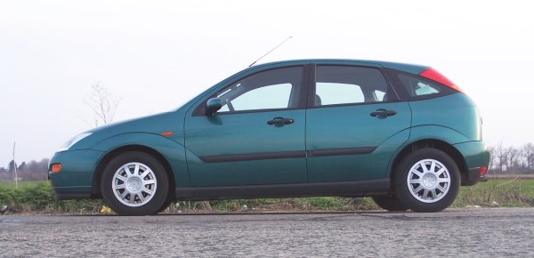

Честито!
Ами трябваше да помислиш за разхода преди да се хвърлиш на голям бензинов мотор,щом той явно те събаря....но както и да го погледнеш каквото и да караш все щ даваш пари за гориво.За едни много за други малко по-малко,но без пари няма никъде.
Радвай и се,а разхода......стъпвай по леко с денсия крак.
Поздрави!

Честито колега! Много безаварийни километри!
Относно разхода - нормален е за този мотор на тази кола. Стария ми Фокус 1,6 правеше 7,6 / 100 извънградско, новия - 2,0 - 8,1 / 100. Градско под 12/100 не падам, ама си е удоволствие на го настъпиш и да изръмжи
. Тва 6,5 комбиниран е мечтата на инжинера, който го е проектирал и трябва да го буташ, та да дойде на тоя разход. Като цяло на Фокусника разхода му (учудващо много) зависи от състоянието на свещите, и разбира се от стила на каране. Рекордът ми е 18/100 на магистралата с 1,6 мотора
(190км/ч на 4-та на 6200об/мин.
