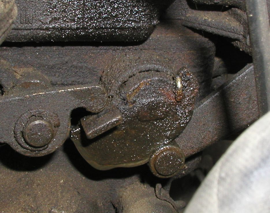

Здравейте!
Много , ама много моля колегите с такъв карбуратор да ми помогната ако могат.
Та на въпроса: карбуратора е с мех. отваряне на втора камера , но механизма който я отваря нещо е побългаряван някога , вследствие на което не върви много добре машинката.Мотора е чисто нов (ремонтиран) така че отпадат всякакви други предположения.Имам усещането че втора камера отваря рано ,вследствие на което я пипнах леко (на шмиргела) ,но сега сякаш ми отваря късно - трябва да я натисна за да се изстреля (поне не черни свещите).Та горещата ми молба е ако някой има информация по въпроса , ако може да ми прати снимки на неговия карб. или да посочи някакви измервания с които да се справя ще ви бъда безкрайно благодарен.

Мнение от HACKO » 12 апр 2007, 18:03
Съветвам те да си намериш нов лост, и да смениш "пипнатия".

Здравей,
Haynes-a гледа ли го ? То не че там ги има тези размери...
Снимки - какви точно искаш :), шъ го щракна, ама няма да стане преди понеделник ;)
Но NASKO е прав - най-добре си намери друг механизъм да не се занимаваш с дивотии и да се чудиш как да го нагласиш.

Мнение от dioxid » 13 апр 2007, 11:36
Верно че е прав Наско , и бих искал да му благодаря за бързите отговори , както и на carrot за желанието.
Проблема е че в Шумен никъде не открих такава част или карбуратор по моргите , а като нова част не се предлага (в каталозите я няма).
Carrot , aко имаш желание да ми помогнеш , мисля че най добрия вариант е да снимаш самата джаджа , но това малко ще те затрудни (ще трябва да разглобиш това-онова) , другото което се сещам е да измериш ъгъл при който започва отварянето на втора камера , ама този вариант май е по-шибан от първия.
Сетих се и нещо друго - чрез хода на жилото (разтоянието между празен ход и момента на отваряне на втора камера) - пак си е играчка , ама поне няма да разглобяваш нищо.

Мнение от carrot » 13 апр 2007, 13:55
Ще се опитам да помогна, но не ми се разглобява карба :oops:
На бензин...в момента хич си нямам идея колко яде :), а градско (софийско) никога не съм знаел/проверявал (че да не се стресна много :lol: ). Преди да се газифицирам - на дълъг път, "шофьор" на 1 месец ~ 1300 км (това май ми е единственото по сериозно засичане на бензин) - 5.1/100.
Скоростната кутия - виж дали не ти е намаляло маслото - отпред вдясно има пробка за наливане. Не съм усетил да има шум, освен в някои случаи при вкл. на задна.
edit:
снимката ;)(надявам се да съм уцелил "болното място"):
Weber TLDM - механизъм към ускорителна помпа
