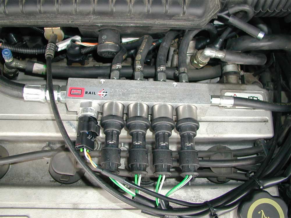

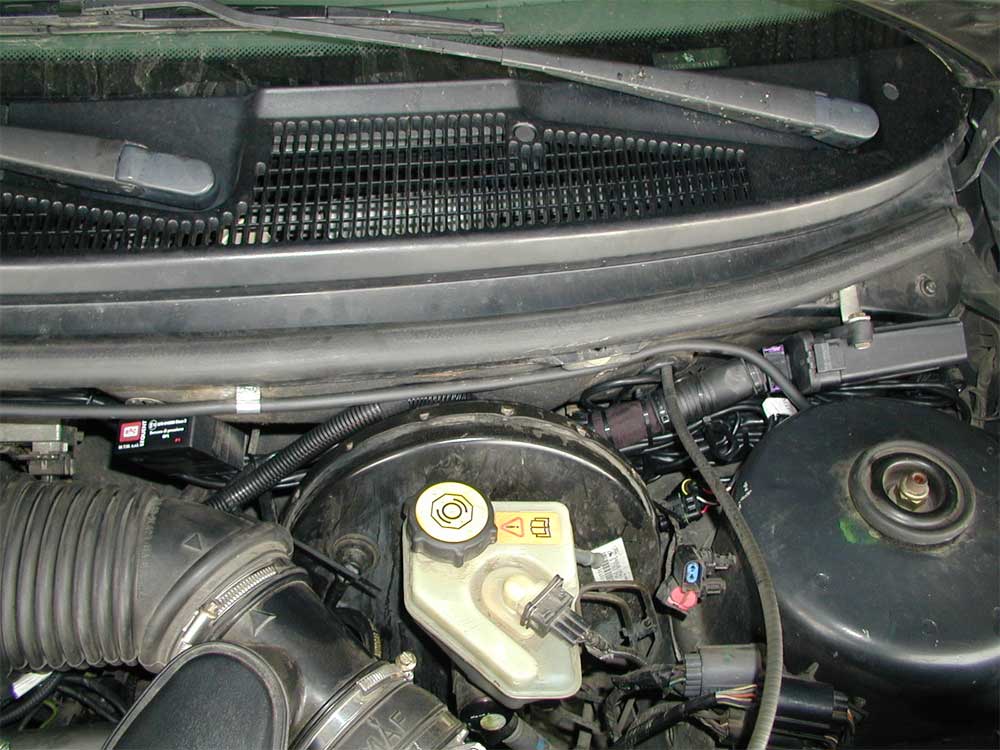

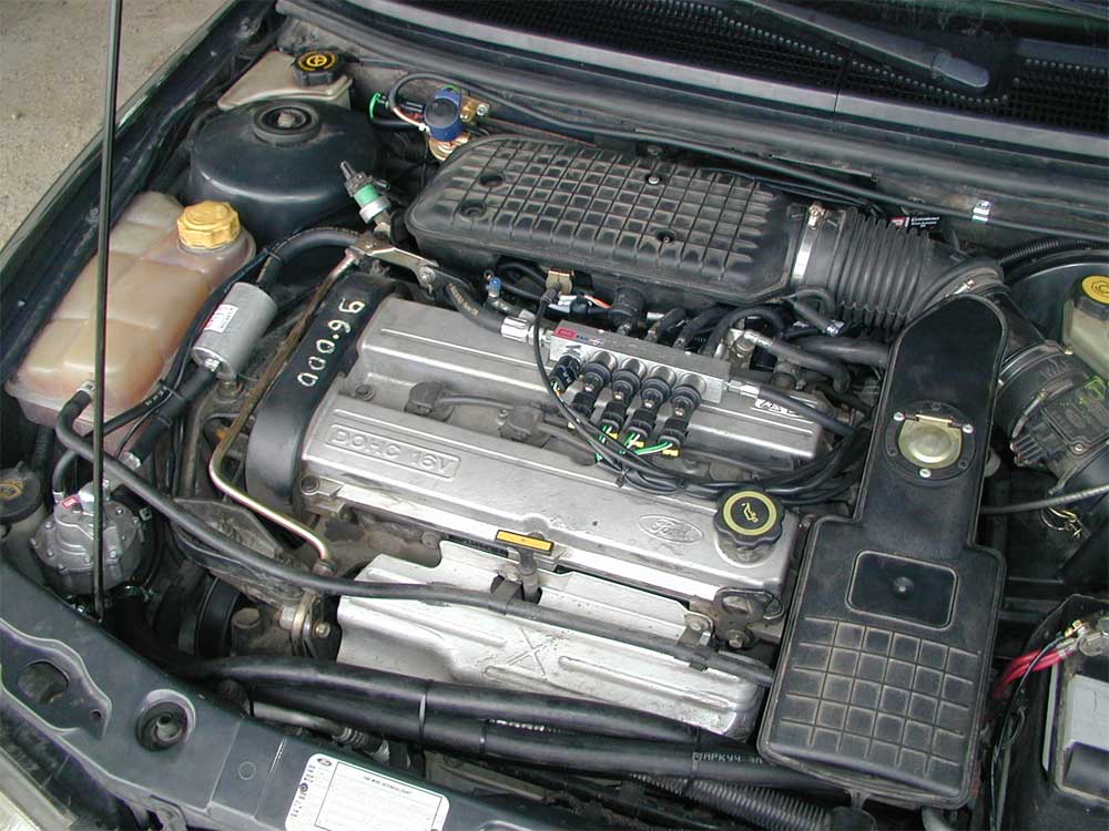

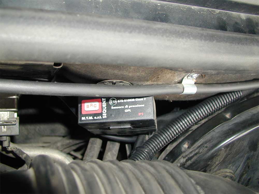

Взех колата.....ето снимки на монтажа:
http://store4.data.bg/tnotov/Ford/" onclick="window.open(this.href);return false;
Разход все още не съм засичал но съм много доволен от вървежа... :)
Силно препоръчвам... :)

TIN написа:Взех колата.....ето снимки на монтажа:
Тъйкато мисля, че ще е полезно и интересно за всички, си позволявам да кача снимките и тук във форума.

jlpetkov
Мнения: 729
Мнение от jlpetkov » 04 май 2007, 15:35
изглежда доста добре е монтирана, дано и да работи добре..
