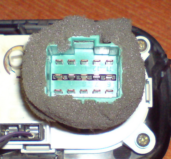

когато колата работи като завъртя ключа за да я огася тя продължва да работи дори и с изваден ключ.Колата е ескорт 1.8 16V 105

Същия проблем преди време го имах на Мондеото,оказа се нагорели контакти в ключа на фаровете
Ако си с Мондео 100 процента е там проблемацията.Отвори от ляво под таблото,махни въртящият се ключ на фаровете/откачи жака/ и прегледай контактите.Почисти ги с финна пиличка и напръскай с контактен спрей.Ако е много нагоряло няма спасение,то нагаря не самия ключ,а по скоро женските клеми на жака.
В МП е много скъп този ключ,но по моргите ще намериш евтино,още по-вече,че като го огледаш на моргата и разбираш дали е сносен ключът.

А сифон бе, драги зрители, съдията вкара гол....DigiPro написа:Скоро да си сменял крушките на стоповете и вместо крушка с 2 жици да си сложил обикновена а? Ако не търси някъде хлабава маса или утечка.
П.С. пиши на кирилица !!!
Имам същия проблем като колегата, пуснал темата.
Наистина се получи след като смених крушката на стопа.
Сега ще я погледна и ще рапортувам....
