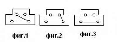

При мен е така: клемата е като на картинката, с 4 извода.
- като дам накъсо двата на фиг.1 се включва перката и цъка едно голямо реле до акумулатора (откъм калника)
- като дам накъсо двата на фиг.2 цъка същото реле, но перката не се включва
- като дам накъсо двата на фиг.3 цъка друго реле от другата страна на акумулатора, дето има много такива, и пак не се включва перката
При другите комбинации нищо не става.

при мен перката включва като я свържа като на фигура 2 и като свържа и левите едно над друго пак тръгва.
описаното от мен е и съгласно схемата в аутодатата...

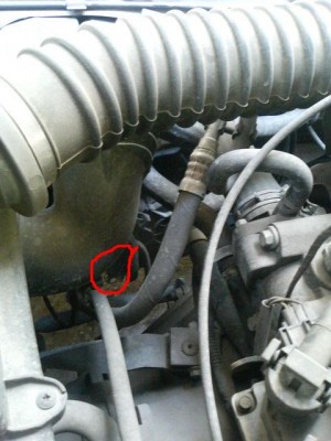

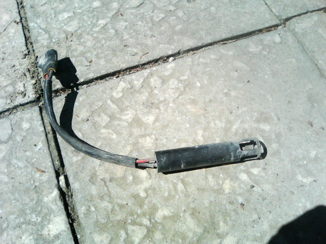

П.П. След кратък разговор с cossy качвам снимки на датчика :wink:
ето го датчика
ето къде се намира

A на мен това от втората картинка ми прилича на товарния резистор за бавната скорост на перката при моделите с 2 скорости ( като моя например ) този резистор е монтиран над радиатора под гредата... Там е за да може да се обдухва и охлажда... Да не е това което си свалил??? Има два датчика. Този за перката е навит в тялото на термостата. Другият на маркуча незнам за какво е. Схемите на връзване на перката съм ги взел от аутодатата... там участва само датчика на термостата - сигурен...

Това на втората снимка със сигурност е резисторът за първата степен - моят изгоря и съм го дал накъсо. Ама тоя датчик в термостата за пръв път чувам за него (не че съм много запознат по принцип, де) - ако е така направо ще сменя термостата. Но тогава този датчик на маркуча преди радиатора кога би трябвало да включва перката?

Оф! Единият контакт на буксата на изгорелия резстор за първата степен беше бая нагорял и не правеше контакт. Почистих го и сега на фиг. 1 и 2 се включва перката. На фиг. 1 се включва голямото реле, а на фиг.2 - малкото реле (двете релета, които се намират вътре в голямото до акумулатора).

дадох на късо клемите на фиг1 (включва ниските обототи) и фиг2 (бързите обороти)
Сигурен ли си, че ги даваш накъсо като двете фигурки, щото и при мен е така, обаче като "варих" датчика се включиха контакти между десните 2 клеми една над друга и между левите.
P.S. При мен на фиг.2 се включва бавната степен, а на фиг.1 - бързата.

Показаното на фиг 2 го пробвах и се включва бавната а на фиг 1 бързата когато колата е на контакт или работи на празен ход. Смених датчика и сега ми включва перката на буквата N от горе на долу ми пише NORMAL
П.П А фигура 3 изобщо не съм я пробвал какво ще стане ако дам на късо
