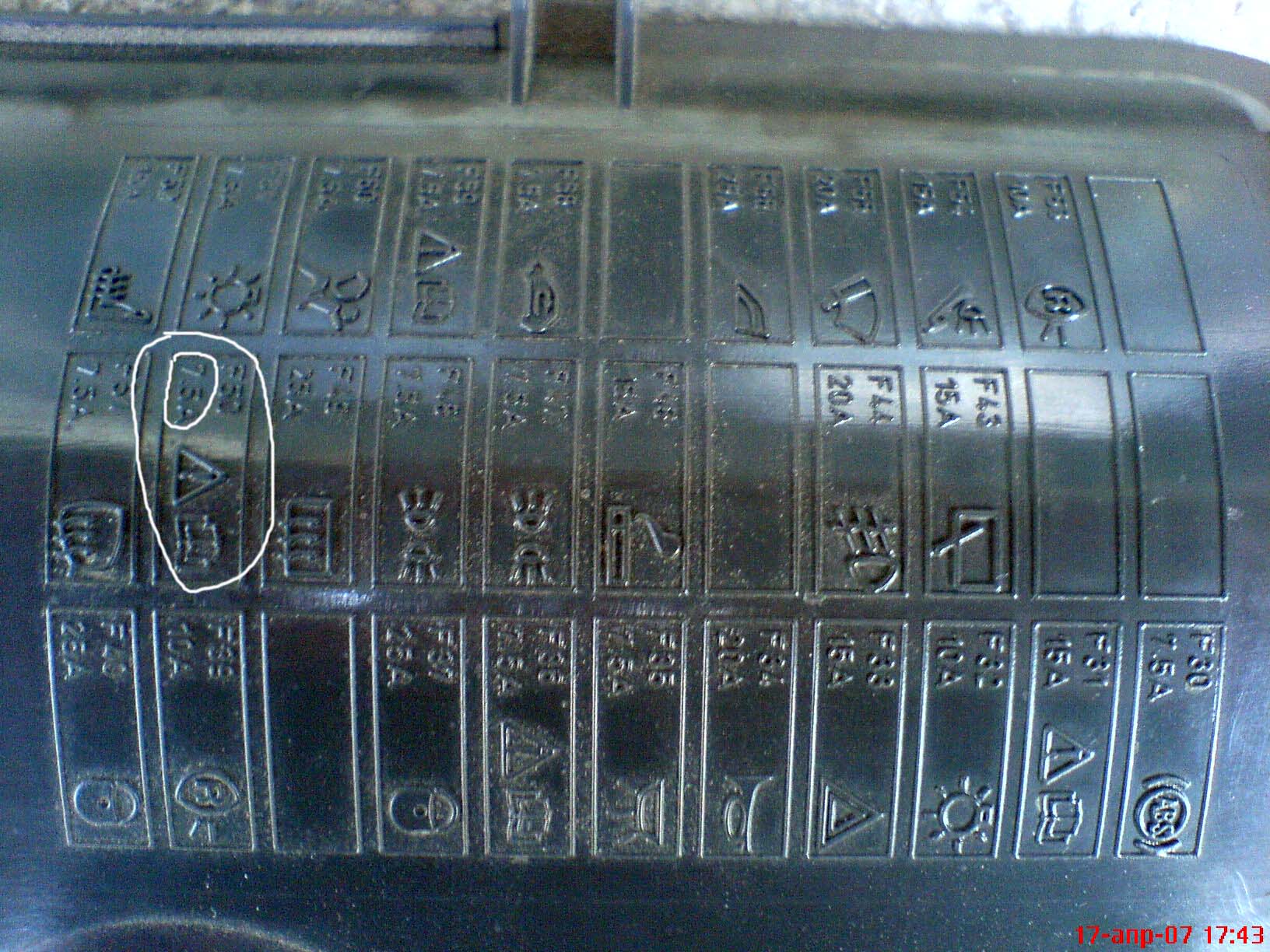

- имам отвор за още 1 бушон. За какво е той? На капачката има схема на разпределение на бушоните и кой за какво отговаря, но за този нищо не можах да разбера, както и за изгорелия-нямаше картинка на касетофон или нещо подобно, а само една удивителна. (Утре като поставям новия бушон ще снимам и капачката и ще кача снимката и).

Този бушон, за който се чудиш, е за лампата за задния ход при кола с автоматични скорости.

Този бушон (F50) според упътването е Радио + Таймер. 7,5 ампера е. Не си прави експерименти да го сменяш с по-голям, и без това китайските горят при по-голям ток от означения. Помисли колко $$$ ще те оръсят за таймер МП, ако го изгориш.

Прикачам и снимката на капачето на бушоните. Там си пише 7,5 А и с толкова го смених. Не посмеях да рискувам.
Сиди-то е Сони 4х40 W и не знам как е връзвано, а и до сега не е правело проблеми, но явно от него е изгорял бушона. Ако изгори отново, тогава ще мисля какво ще предприема.

За да обобщя преобладаващото (като че ли) мнение - правилно си го сменил с 7,5A. Ако продължава да гори от СД-то - пусни си отделно захранване от акумулатора, качествено изпълнено и с предпазител (това си е най-добрия вариант ако ти се занимава).
