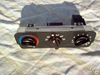

:?: А сигурен ли си, че е климатроник, а не климатик :?:
Модула като този на снимката по-долу ли е или не?

Не е това, тая джаджа се намира под джабката над вентиратора
