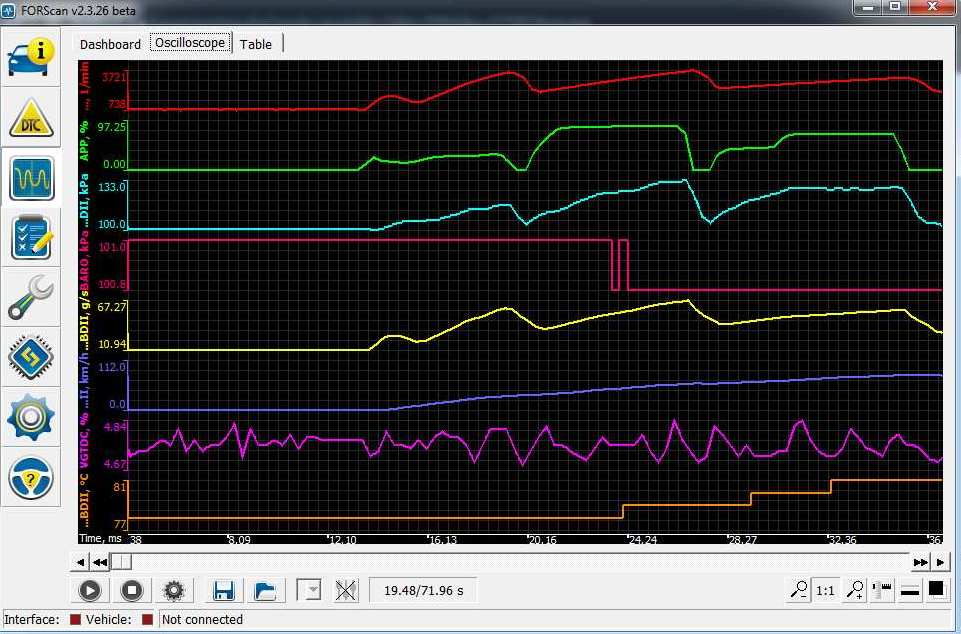

Иначе направих това което каза за плавното ускорение до 3500, смяна на предавка и смачкване на педала до ламарината, отново до 3500, но не видях да отчита такива налягания, за каквито говориш.
На 3527, при плавното ускорение отчита 116-117 кРа, след смяната и смачкването на педала, при 3560 е отчело 132 кРа.
Пикове не виждам да са записани.
Имам записани данни, но са с неподходящо разширение, за да ги прикача към мнението.
Прикачам screenshot от осцилограмата.

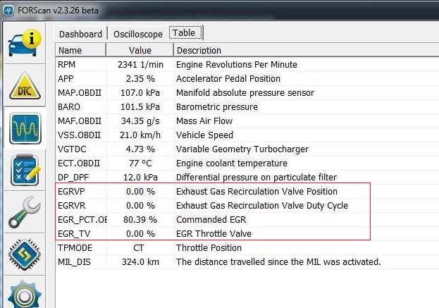

Това което ми направи впечатление от предни дни и от вчера е, че няколко от параметрите на EGR клапана седят без промяна, като единствено се променя Commanded EGR. Това може би са процентите които компютъра подава към клапана, на какво положение да бъде отворен.
Може ли другите да са обратната връзка от клапана?

От диаграмата, единственото логично обяснение за получените графики е, че имаш заседнала в разтоварващо положение променлива геометрия. Турбината работи само на механичен бууст, развърта от потока на изгорелите газове, колкото по-голям - толкова повече надува, но никога не е достатъчно. Без значение, дали ускоряваш плавно или рязко, заради екологията и пушеците горивото се увеличава сравнително плавно, респективно потокът на изгорелите газове и развъртането на турбината. Ако работеше правилно геометрията, при смачкване на педала трябваше да има пик над 200 kPa, който при задържане на оборотите после да спадне до 150-160. Тогава се получава залепването за седалката - повече въздух + повече гориво. Нямаш повече въздух, компютърът не пуска повече гориво и се получава плавно ускорение.

По предната седмица взех от една морга EGR клапан за 70 лв. за експеримент, все пак трицифрени суми за опити са много пари.
Днес се възползвах от може би последния сносен ден, преди отново да стане студено и го смених.
И стана чудо, геометрията се събуди.
Не записва и грешките за които бях написал някъде по- назад в темата.
Записах данни, но тепърва ще ги разглеждам. FORScan-а отчита / записва на всеки 4 стотни от секундата (0,04 сек.) и като почна да ги разглеждам, се почва едно безкрайно цъкане с мишката- всяка секунда са 25 кликвания, ако са записани 2-3 минути данни, сещайте се. Не става само да задържа някой бутон и да се понесе потока от цифри.
На първо четене- от EGR-а постъпва обратна информация към компютъра. Първите два параметъра в полето оградено в червено в предишното ми мнение се променят спрямо натоварването.
Та изправен EGR клапан е може би разковничето за управлението на променливата геометрия.
След като разтоварването на налягането става през него, и когато компютъра не отчете обратна връзка от клапана, най- вероятно ограничава управлението на геометрията с цел да предпази системата от свръхналягане.
