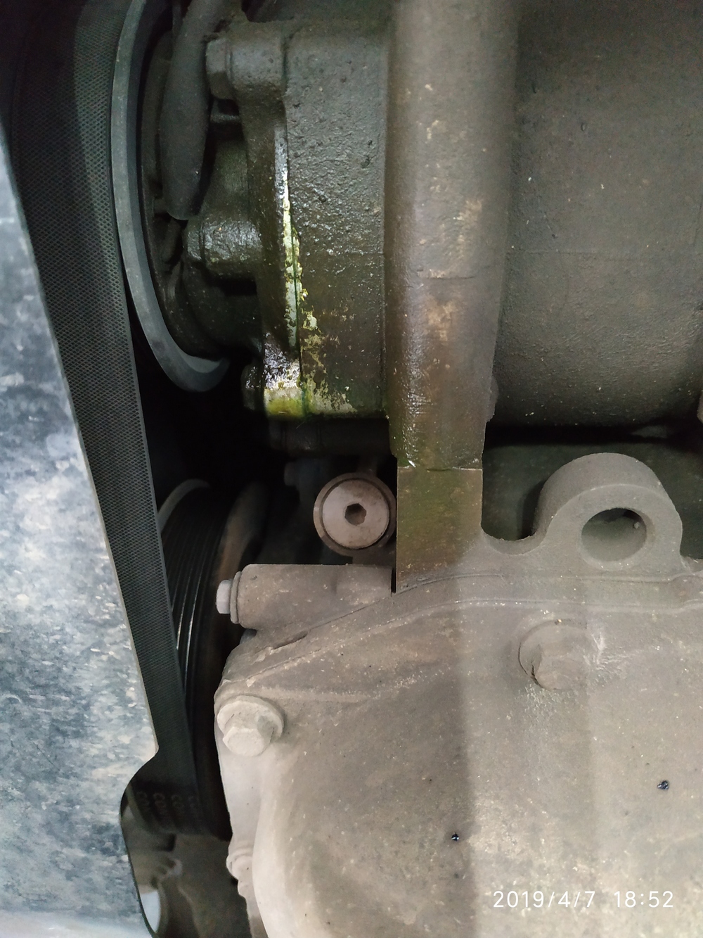

Да използвам и аз темата. Има теч на някаква зеленикава течност от компресора. Климатика изстудява все още. Карах колата в два сервиза за автоклиматици и казаха, че на Фокус МК1 компресора не подлежи на ремонт. Офертите са около 750 лв. за нови компресор и дехидратор, промивка на системата и фреон. Обадих се на трето място и човекът твърди, че може да ремонтира компресора, най-вероятно тече от осевото уплътнение и то можело да се смени. През седмицата ще ходя при него, да види компресора. Но искам да знам ремонтира ли се този компресор, или не?

Компресора се ремонтира тече ти сигурно или осевото уплътнение или гарнитурата от задната част която струва 10 лева даже е елементарен няма много части в него не е с бутала а има турбина или нещо като перка и прави налягане. Ако си сръчен ти трябва само една скоба да извадиш лагера и един инструмент за да наденеш осевото уплътнение модела на компресора е Visteon scroll на бул. Европа-80 продават части за климатици може да си купиш всичко лагера ти е 40 лева и още 20 лева за гарнитури. Так изглежда инструмента за поставяне на осевото уплътнение към оста на компресора.

Ха-ха, голям смях :lol: не само че е много лесен за ремонт, но и освен уплътнението (семеринга) на практика няма какво друго да се повреди. Това което тече е маслото му, не го включвай и побързай с ремонта, че ще блокира лагера и тогава ремонта няма да е рентабилен. Компресор втора ръка е 120-150лв., еднакъв е на всички фокуси МК1.

Благодаря ви за отговорите! Ходих на канал да погледна и да снимам. Струва ми се, че тече от гарнитурата на предния капак. Там отдолу се събира капка масло и няма следи да се стича от горе.
Прикаченият файл IMG_20190407_185242.1.jpg вече не е достъпен
Избърсах маслото, пуснах климатика за 5 мин. и след това видях, че точно в ъгъла леко избива масло.
Притегнах болтчето в ъгъла, като че ли беше леко хлабаво. Ще видя след няколко дни как ще е.
В единия сервиз ми обясниха, че в компресора има някакви много фини пластини и ако се отвори, след това не можело точно да се сглоби.Не знам дали е вярно, но гледах клип как отварят такъв компресор и май не видях такива фини пластини. Ако наистина тече от гарнитурата на предния капак, вероятно може да се смени само тя, иначе защо ще продават гарнитура за Ford Scroll компресор?
За да смениш гарнитурата пак ще трябва да смениш осевото уплътнение а и дехидратора се сменя задължително иначе след това пак може да се окажеш пак в същият филм лагера пак скапва осевото уплътнение. Къв е смисъла да отваряш компресора и да не го рециклираш?

Аз да попитам, освен това голямото метално уплътнение между капака и корпуса, опръстен има ли? Купих и аз осево уплътнение и опръстен( за между капака и корпуса) а то май ще се окаже, че опръстен нема.

На снимката се вижда че има. Металните пръстени са дистанцьори а не уплътнители.

Компресора го отворихме с един специалист по автоклиматици. Освен металната гарнитура, има и о-пръстен на предния капак, та решихме, че от него изпуска и го сменихме. После видяхме, че компресора има и друг проблем. Челно двете спирали имат канал, в който е монтирана спирална пластина от някаква пластмаса. Тази пластмаса се е опекла, явно нещо е греело, и се начупиха и двете. Сложихме друг компресор, втора употреба,изправен за сега, пък колкото изкара.
