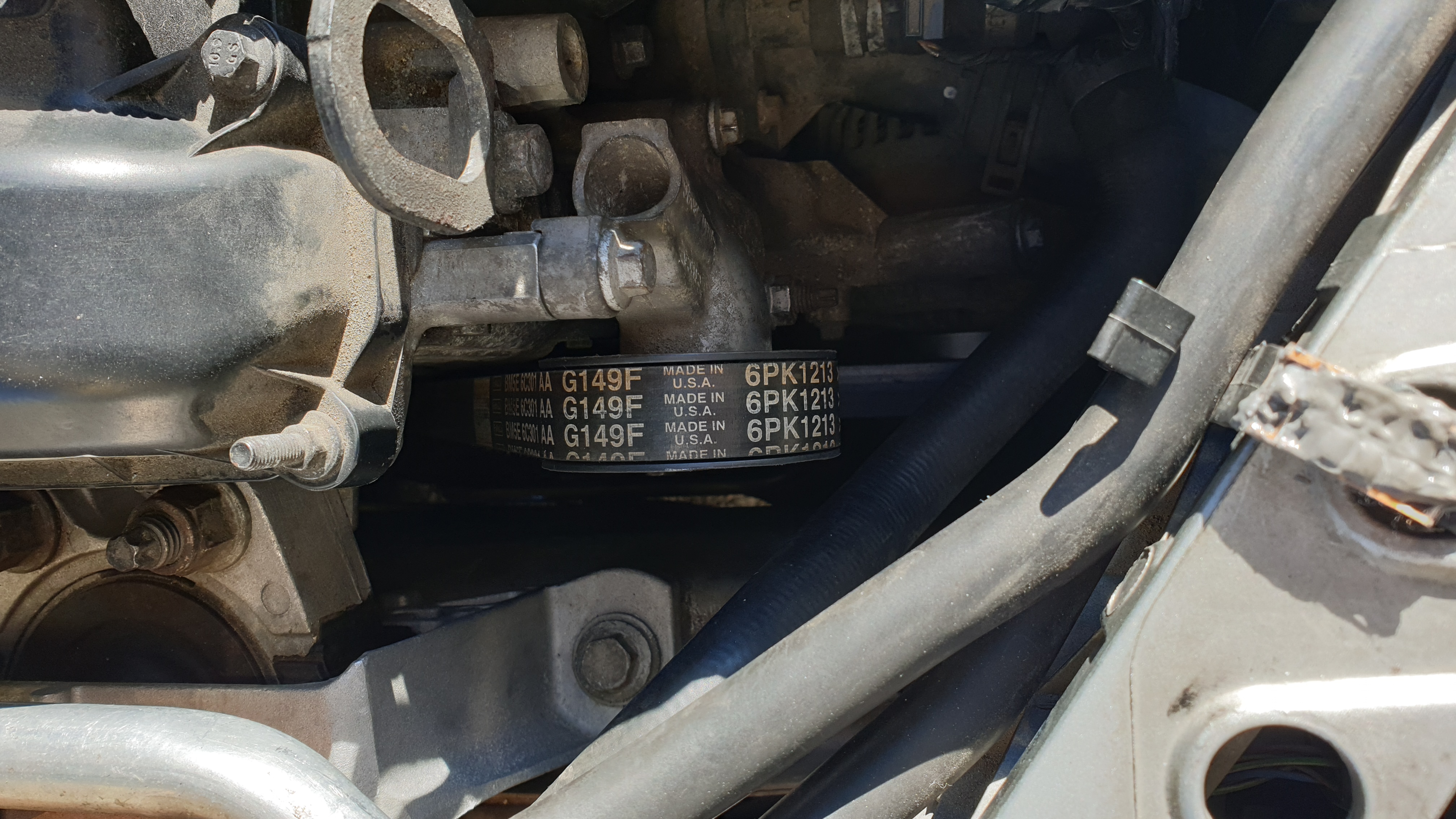

Малко да повдигна темата. Миналта седмица ми се наложи да сменям freewhеell шайбата на алтернатора, понеже се разтрака особено сутрин. Та свалих алтернатора, смених шайбата па си викам така и така съм свалил пистовия ремък да взема да го сменя. Колата е с твърда ролка. По VIN излезе CONTITECH 6 PK 1249 ELAST. Е тва нещо няма слагане. Даже и да усепе човек да го напъне да се закачи на ролката наклонена, имам чувството, че като започна да опъвам ще скъсам шпилката от блока. Знам за варианта със смяната с пружинна ролка, но искам да разбера на тая кола как по дяволите и се сменя ремъка. След като се мъчих около час си сложих стария. Маркировката на стария е G149F 6PK1213 оригинал FoMoCo. Почвам да си мисля, че оригиналния ремък е по дълъг. Или трябва някаква скоба за водната помпа с която да се разтегне този еластичния, ма като знам колко място има там ми се реве. Та моля някой ако собственоръчно е сменял ремък да пише как се е справил.

Ми аз го върнах този Contitech, не обърнах внимание кога беше произведен. Наистина беше доста студено в помещението като го мъчих, може би под 10 градуса. Чудя се дали да си поръчам оригинален от Мотопфое, ама му искат 70 лв., скъп експеримент ще излезе ако не успея да го сложа. В нета никъде не мога да намеря ни едно клипче за тоя модел. Имам едно ръководство в него пише сваляш стария слагаш новия... Руснаците масово минават на пружинна ролка от преди фейса. Въпроса е със спец инструмент ли се слага или се разпъва с ролката.

То проблема е, че ремъка е толкова къс, че даже не може да го закачиш на оптяжната, когато тя е в наклонено положение. Имам предвид до ето това положение:
В момента на колата е този ремък, като гледам е оригинал: Като ги сравнявах с новия Contitech определено новия е по-къс можеби с 1-2 см. Въпреки, че Contitech-a уж е 1249 мм (предполагам), а този на колата е 1213. @synthez 3D 1.8 Дуратека на C-Max-a с твърда ролка ли е? Можеш ли да ми дадеш някакъв номер на Dayco ремък, какъвто си слагал, че не откривам в онлайн магазините еквивалент на Dayco. И малко по-подробно да обнясниш как го слагаш, напъваш с ролката или изправяш ролката в работно положение и мъчиш да го превъртиш на водната помпа?

На нашия C-Max(1,8 2008г.) дългият ремък е с обтяжна ролка с пружина и не е еластичен, но на Фокуса ( 1,6 )е такъв. Въпреки, че при 1,6 двигателя конфигурацията на ролките е различна, го правя с разхлабване на генератора. Този на климатика(еластичен е) го слагам, като го поставя първо на шайбата на компресора и после със завъртане на коляновия вал го намествам върху шайбата на коляновия вал. Не казвам, че става лесно, напротив, трудно е, но става. Най-лесно става с приспособление, но аз не ползвам такова. Важно е ремъкът да се задържи върху шайбата, докато се върти и другото най-важно е да са еднакви размерите на ремъците.

На 1.6 ti-vct (имам и аз такъв в семейството) го свалям/слагам без проблем, като охлабя генератора отваря много луфт. За него съм гледал клипчета, как се монтира със спец. инструмент (скоба) на помпата и неудоумявам защо така го правят като с генератора е супер лесно. Не знам как ще е с нов ремък, но там поне сякаш има повече място между двигателя и ланжерона.
Не пробвах така и точно това питах в последното изречение на предишния ми пост, как е правилно да се направи. Но без спец.инструмент няма как да стане в работно положение на ролката според мен. Но на тая кола помпата е толкова близо до ланжерона, че нз къде ще се побере скоба там. А да се монтира долу през двойната шайба ми се вижда мираж. Може просто да съм попаднал на прекалено къс ремък, ще пробвам пак с друга марка или оригинал.

В конкретния случай явно се налага да заложиш на оригинален ремък, вместо да пробваш различни марки. На твое място дори бих го сменил в оторизиран сервиз.

Ако за един ремък еластан се ходи до оторизиран сервиз ехее ....
Сменил съм доста такива И конти и Гейтс, пък даже и Дай-кооо . че и Форд ориджинал.
Картинките по горе са версията за монтаж. С малко нагласяне и превъртане се качва на наклонената ролка и се обтяга на работно положение. Това е.
Версиите за топъл ремък, подгряване с въздух ......... Ай стига бе. Ремък е седял по няколко дни зимата в гаража преди монтаж, да не би складовете на големите магазини да са утоплени?
Поздрави.

Този филм го играх и при обтягане на горната ролка, основат в която се вкарва лоста не издържа и се строши!! Затова много по добър вариянта е закупуването на обтяжна ролак, нови болтове, които са по дълги от оригинаните и обикновен ремък , но с по дълаг размер! Размера и болтовете съм ги описвал в тема тук,но не се сещам къде. Сега смяната е много по лесна, и с обтяжната ролак е много по добре .
И да добавя, че и аз от любопитатво минах през МП да проверя за цени и избягах с писък. Дългия ремък 200 лв., късия 170, ролкаат 180, всико на ФоМоКо с поръчка и доставак до 2 седмици! Казх им довиждане, бъдете здрави. Обтяжна ролка, 90 лв., Дългия 25 лв. на Continental, късия 15 лв. Daico. Три години никакви ядове.

Е стига бе, в сайта им излиза https://service.motopfohe.bg/parts.php по номер 1760376 70 лв. ремъка. 200 лева е комично, не съм ходил на място да ги питам ама едва ли ще се изгаврят толкова. Не съм решил още дали, но може да мина на пружинна ролка, гледам Gates продават комплект двата ремъка с пружинна ролка. Важното е, че колата си върви и със стария ремък без проблем. Ще пиша като го сменя какво съм сложил.
