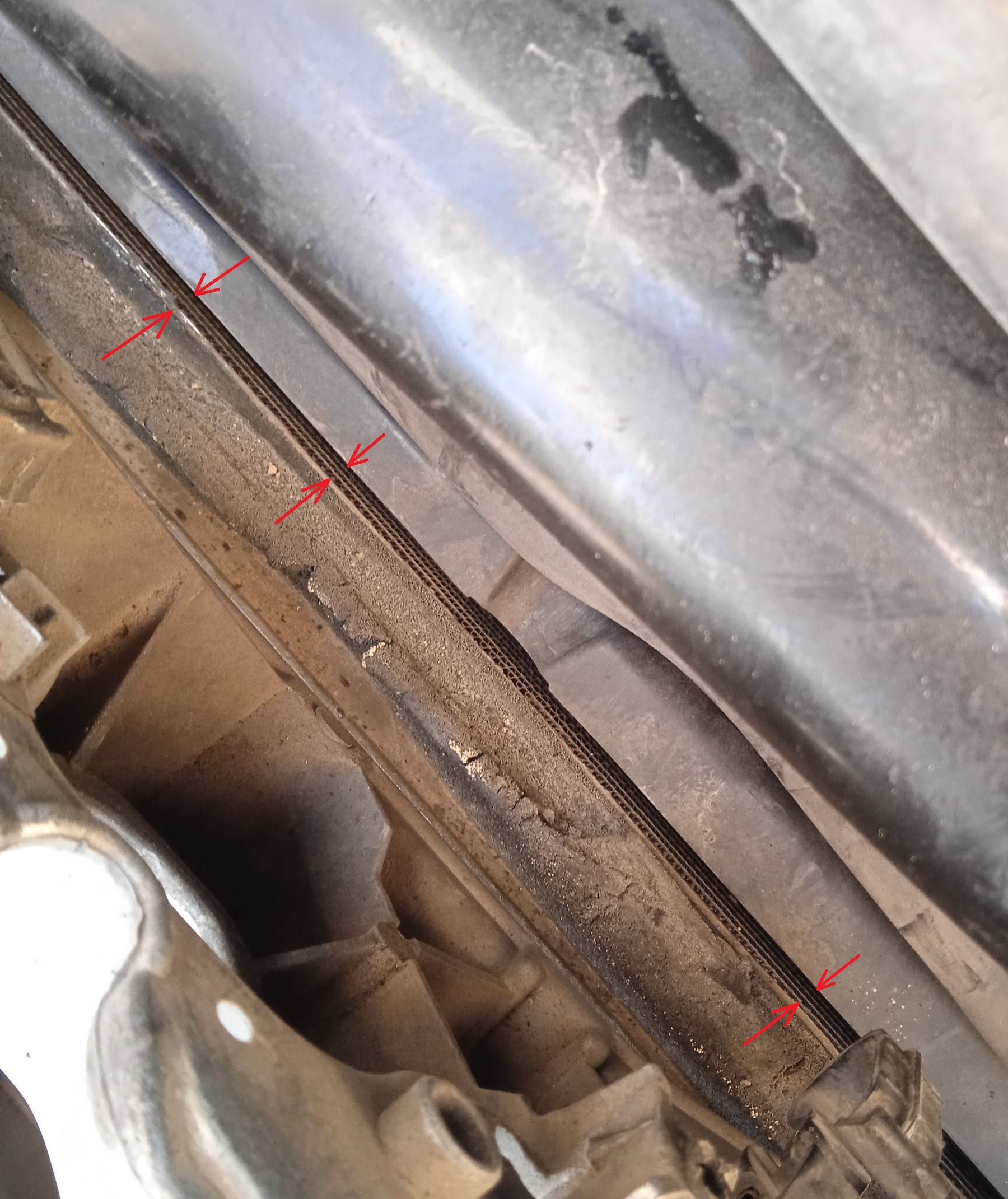

- отстраних досаден луфт между кутията (корпуса) на перката на радиатора и самия радиатор, на който се натъкнах предния месец, докато
сменях регулатора за зареждане и четките на алтернатора. Стана много побългарено решение, затова има снимка само "преди", не и "след това". Ако не издържи, ще мисля за нещо трайно и надеждно. Просто не ми стигна времето днес.

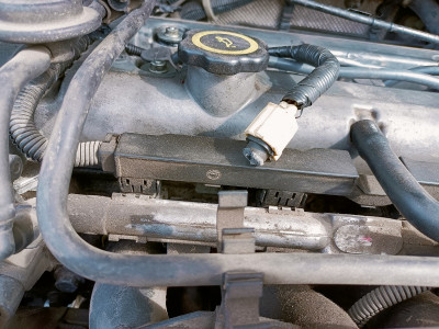

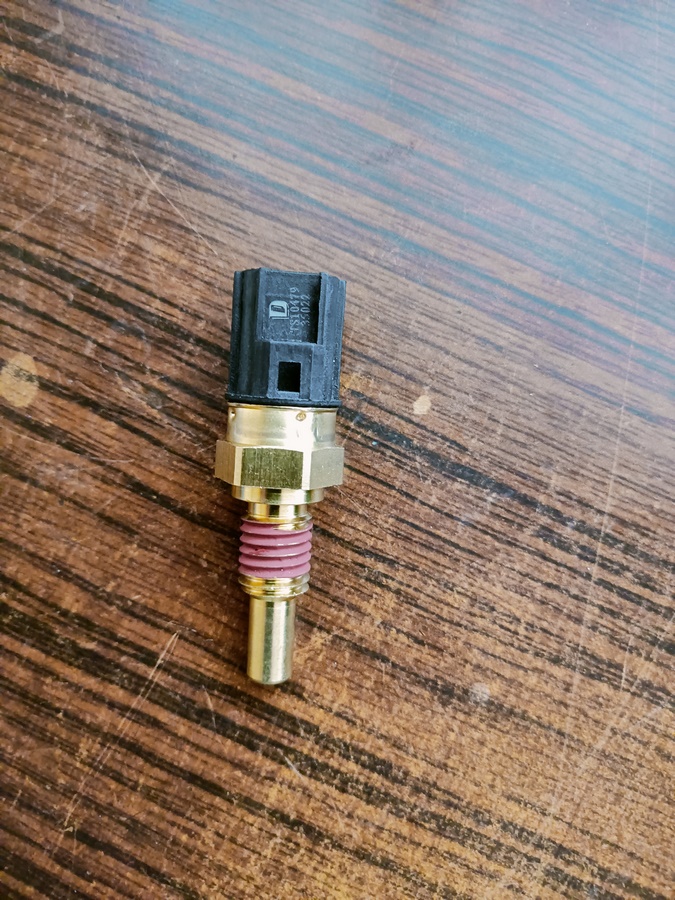

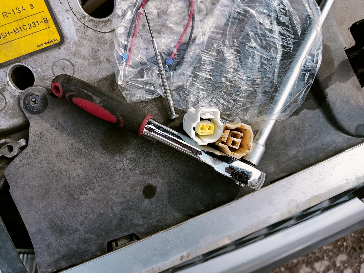

Вчера си смених датчика за температурата на цилиндровата глава два дни подред стрелката на таблото играеше в двете посоки и оборотите на празен ход почнаха да се покачват до 1200-1300. Оказа че датчика се е прекършил на две за смяната му е нужна отвертка и дълбок ключ на 19.

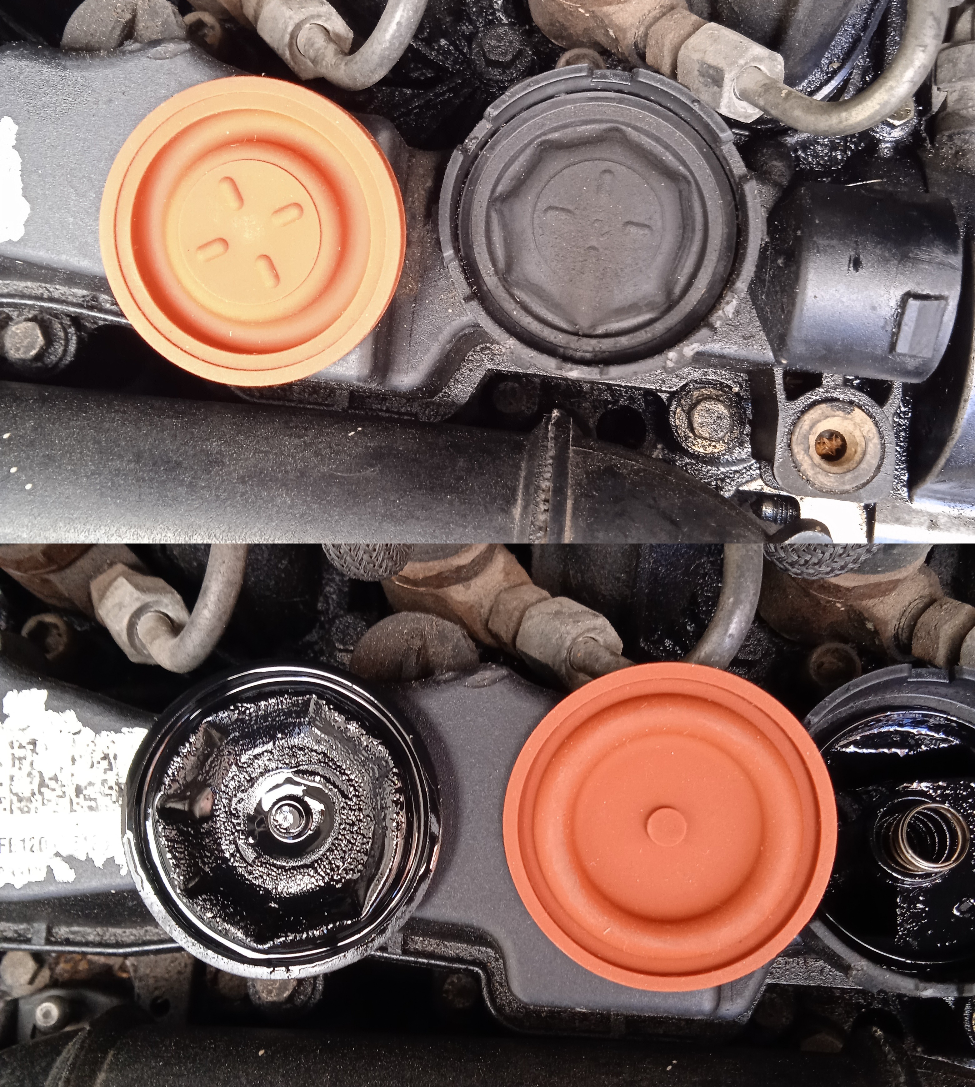

Вчера най-накрая се наканих и смених мембраната на клапана за вентилация на картерните газове. На снимката се вижда в какво състояние е старата мембрана. Нямаше дупки или скъсвания, но сякаш се е раздула с годините.
Комплект - капачка, мембрана и пружина от Алиекспрес. Тук също могат да се намерят на обяви, абсолютно същите, но на тройна и четворна цена.

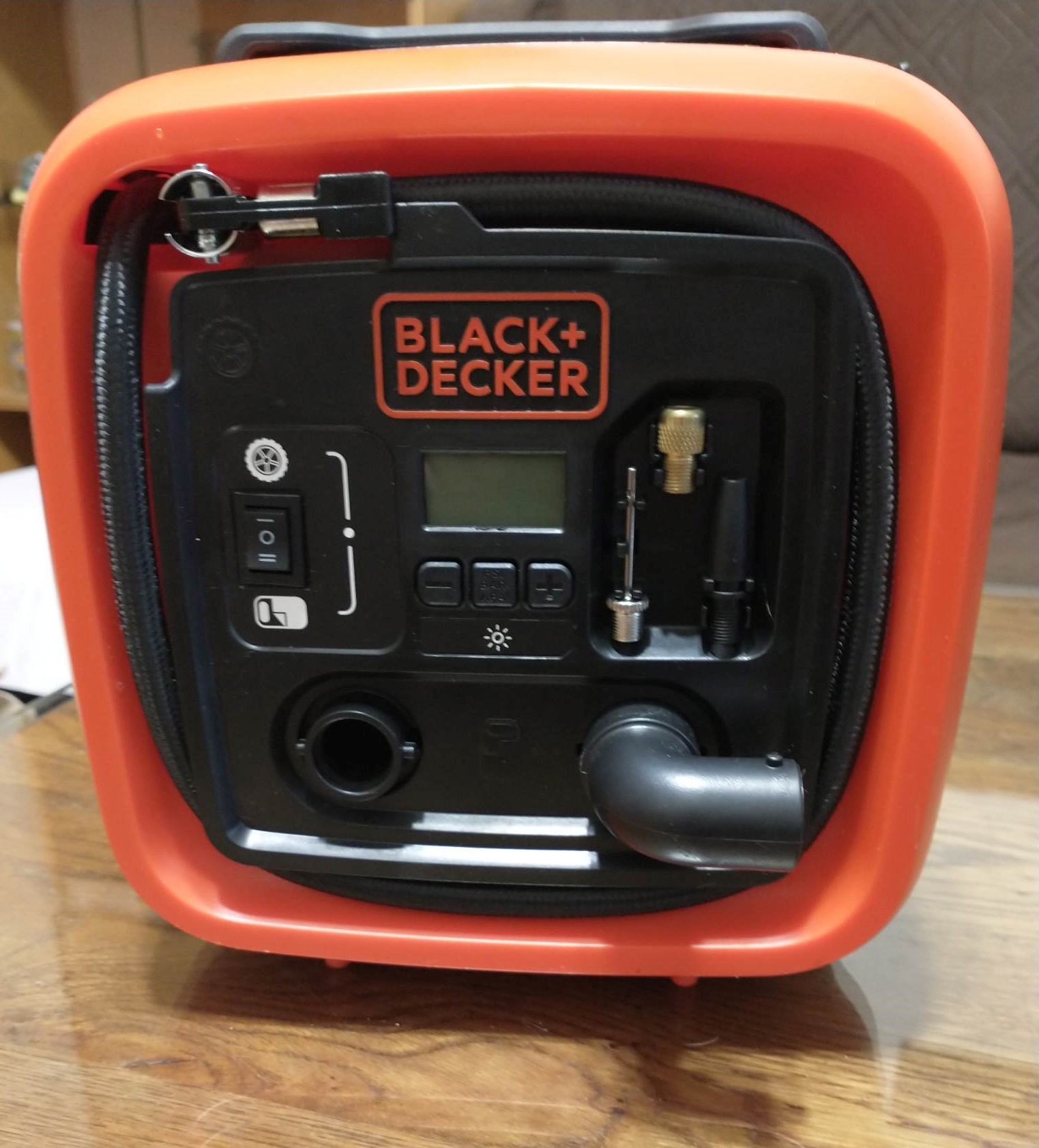

Днес реших да си проверя налягането в гумите. Бяха между 1.65, и 1.45 bar. Допомпах ги.

Това мини компресор ли е или от по-големите ? В Кауфланд имаше едни много малки на Мишелин, този ми прилича на него, но снимката може да лъже.
- pepy1
- Мнения: 4789
Има надпис блек + декер, ще ти извади очите.
- Мнения: 10866
Около 20/20 см е, с дебелина 10 см. Отпред изводите са за надуване на дюшек. Нагласяват се атмосферите, и като достигне налягането сам се изключва, 99 лева.

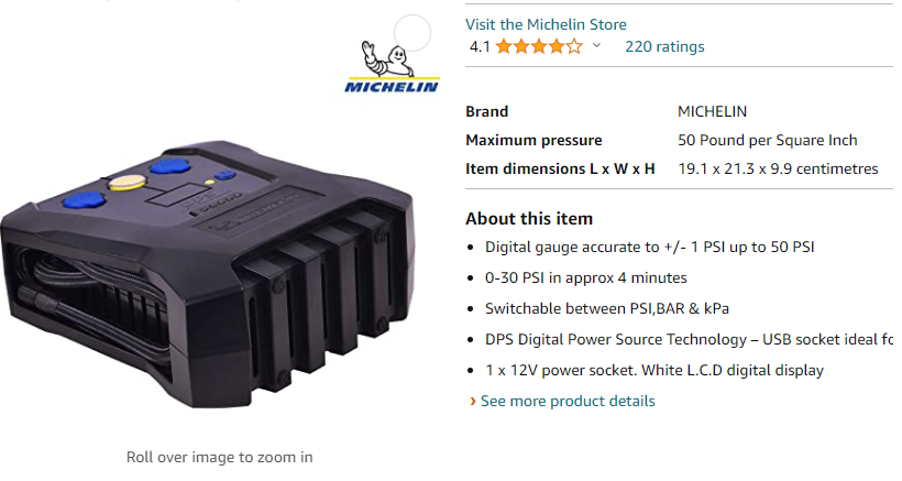

pepy1 аз се чудех за размерите не за марката
Просто споменавах че съм виждал подобен на Мишелин и питах дали е със същите размери.
Ето снимка на този който съм виждал в Кауфланд и се чудех дали става за нещо:

Всичките тия стоки, на които пише мишелин и не са гуми, не стават! Не ме питай от къде знам. Неслучайно имаше и в Билла едни "мишелин" стоки, ама не изкараха и месец там. Всичко прибраха/върнаха/

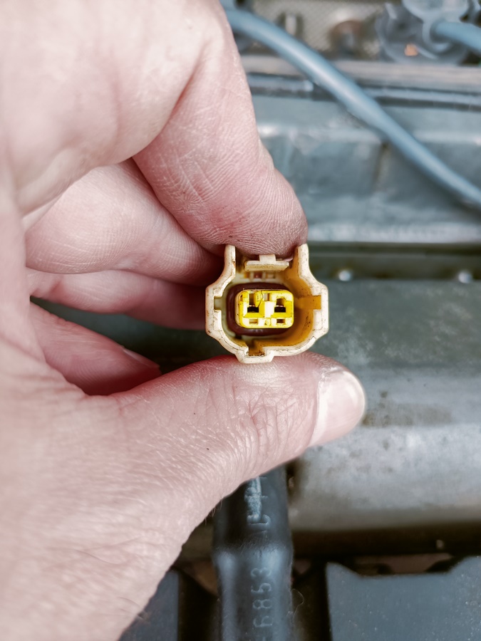

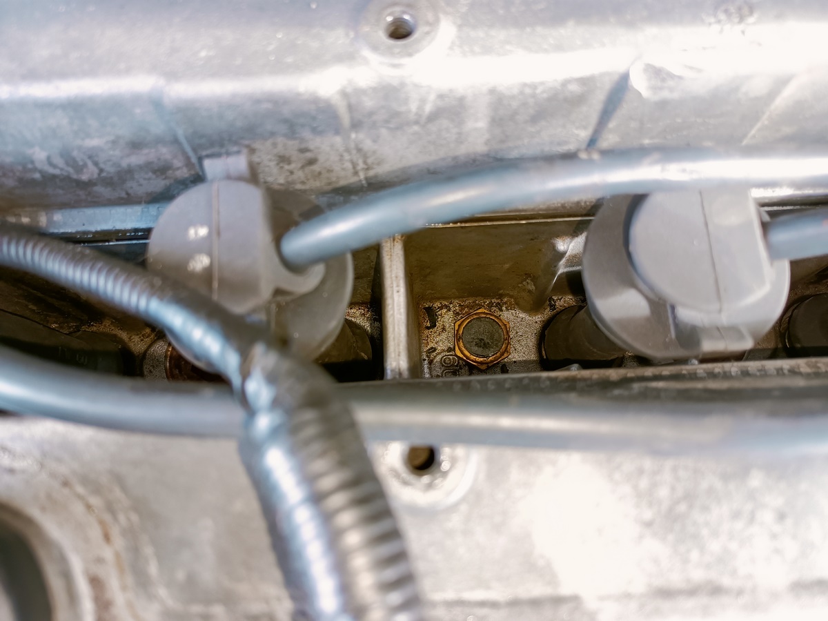

Днес си смених буксата на температурният датчик който се намира на цилиндровата глава старият беше се напукал и изгорял от старост.
