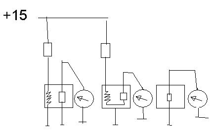

Това си е чист, милиамп волт метър..
Какво по точно не сващаш, дай схемата, няма сега да хвърляме боб и да вадим картите таро.
Сега конкретно, лабдата има 4-тери извода. подгрев + - и сензор маса и активен извод.
това са трите видове ламди, ще стане интересно ако тая простотийка започне да смощава коппютъра.

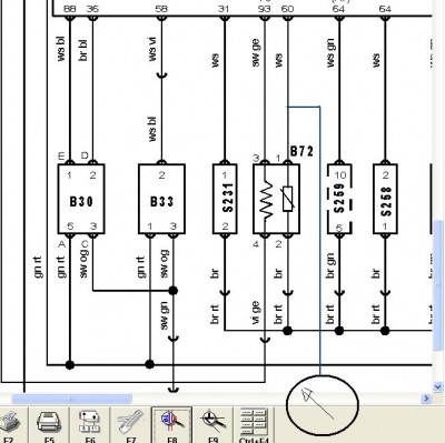

По данните, това е белият кабел, пинче едно на буксата на сензора.g.taskov написа:Интересува ме кой е информационния кабел от ламбда сондата кум ЕКУ-то при форд мондео ?
