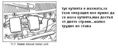

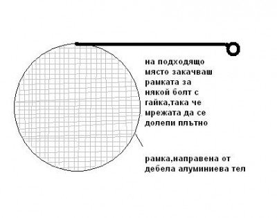

за съжаление не можах да направя снимки,но стана перфектно.От двете страни на мотора за въздух(откъдето смуче) закрепих рамка с диаметъра на перките на мотора.На рамката уших старателно фина мрежа за прозорци.Мислех си да сложа зад нея и парче рехав плат(за да спира и праха),но реших,че ще се задръсти много бързо и ще спре притока,а свалянето на този мотор ми отне 2ч. и разглобяване на един куп неща.

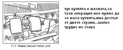

Мнение от mrdds » 31 окт 2007, 15:22
ей тука ще го видиш подробно
рамка
мотор

Тая кутия съм е отварял щото там търсех поленов/за купето филтър, но тоя модел нямат и единственото което видях беше доста свободно място отпред(и тогава си помислих че е махнат но то изобщо нямат), а отзад имаше нещо като радиатор и никъде такъв мотор(може да не се вижда).
След като тва нещо е в кутия не може ли по-добре да се види от къде влиза въздух в кутията и там да се сложи нещо?
Мноо дорби картинки от къде ги намери?
Мнение от mrdds » 01 ное 2007, 09:13
кутията е отворена от двете страни
