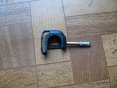

Здравейте,на ключа на колата липсва една част.Оказа се,че там трябва да има пластмасув корпус с батерия и лампичка в него.Та въпроса ми е може ли някой да ме упъти от къде мога да си намеря тази част,защото ми се струва доста необичайна и нямам представа къде да я търся.Поздрави!

Баси грозната работа :(
Като част незнам дали ще си намериш.
Освен целия корпус да намериш и само да си набиеш металната част.
За да не е толкоз грозно иди си направи едно копие.

Вътре би трябвало да се е намирал чипа ( за имобилайзера), а може и да е имало копчета за централно/аларма.

Вариантите са два. Или си правиш нов ключ и си ползваш него или отиваш в мотопфое и стискайки зъби научаваш цената :)
ПП Това реално е само за едно да го наречем "фенерче", т.е. няма аларми или имобилайзери.

Да The SEven е прав - това е само фенерче

Аз карам също Форд и имам същия ключ.Като купих колата ми дадоха 2 броя...единия е с този с а другия е обикновен.Като казвам обикновен имам предвид че няма нищо за махане като панелче с батерия.Иначе този ключ който е на снимката наистина има едно като капсулка в която има една батерийка с пружинка и на единия ъгъл на ключа има лампичка за да може евентуално в тъмното по добре да си освети човек ключалката... за мен е безмислено амакато го има човек що пък да не го ползва :P

По въпроса за липсващата част на колега... аз моя ключ го разглобих съвсем и гледам вътре лампичката ми счупена.. въпроса ми е - продават ли се такива лампички а също и батерийка за това нещо че мисля да си ги сменя да си ги ползвам?Батерийка сякаш малко се окислила ама както и да е .. някой знае ли нещо по въпроса?

на мондеото батерийката (те не бяха ли 2) все още се д1ржи - на 11 години стана, обаче ми няма кръглото капаче. иначе си е просто фенерче

Крушките са дефицитни, батерията се използва във фотоапаратите Практика, така че ги търсете във магазин за фотоматериали. Липсващото парче може да си намериш във някоя морга, но се съмнявам да има крушка.
Тъй като батерията е 1.5v не може крушката да се замени със светодиод.

тая батерия не е ли като тия на часовниците, само че по-голяма :roll: една такава кръгла, плоска. щото и моя оригинален ключ е такъв но никога не е светил
Мнение от HACKO » 26 ное 2007, 16:59
Такава е, само че има една специфична периферия във горния край.

А дали ако не се намери същата крушка ще може да се импровизира с крушка от запалка?

Аве крушки и батерии същите бол само да искаш и пари да имаш - батерията беше към 2лв, а лампичката 1лв непомня вече, отивате в някой магазин за ел. части и ги носите, ако не искате да помните съответните обозначения де. Ама е малко пипкава работата после да го нагласиш и да свети.

Понеже днес се занимавах с моя ключ какво установих.
1. Батерията е 1.5В
2. Няма светодиод който да пали на такова напрежение.
3. Два плоски батерии по 1.5В (като за калкулатор) няма да свършат работа заради спесифичния жлеб на оригиналната батерия.
4. Остава варианта с круката.
От къде такива крушки?

Отиди на часовникар.Аз там си подмених крушката.дори и същите батерии се намират.Мисля че три лева май беше ...
