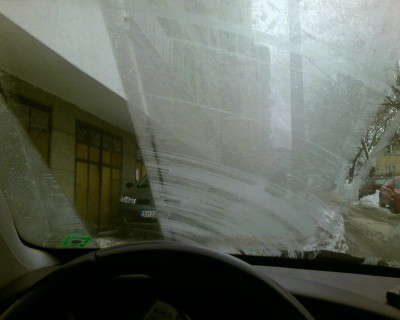

Открих, че имам една хубава екстра – нагреватели на предното стъкло но уви радостта бе кратка както се вижда от снимката нагревателите не работят точно пред волана а отстрани бачкат идеално – ако някои е имал подобен проблем и го е решим моля да помогне

И аз я имам на Фиестата, въпреки, че не е първа младост. Но при мене ивицата дето не работят нагревателите е 5-6 см, пред волана. Та ще ми е интересно и на мене дали се поддава на ремонт.

Заедно със задното стъкло трябва да се пуска.. Според мен проблема е във самите нагреватели и оправията е само със ново стъкло..

Има отделен бутон, до този за задното, с нарисувано по-различно реотанче. Самото стъкло с нагреватели има две клеми,в средта на долния край, които влизат в гнезда. Няма как да се ремонтира, нали реотаните са в стъклото.

Има си друго копче. И аз мисля че не се оправят. Вградени са реотаните вътре в джама много по-тънки и от косъм реотани през 2-3 мм зигзагообразно по цялото стъкло. Аз като я купих дори не знаех, че има и брат ми се вгледа в стъклото и ги видя.

Да най вероятно проблема е в нагревателите но не ми се вижда логично 20 поредни нагреватели да не са изгорели а после сигурно са около 40 да са изгорели и после пак около 20 да са здрави. Не знам при вас как е но при мен на 1 см ширина има около 5 ленти ( реотани )

При мен нагревателите са с отделен бутон и работят само при запален двигател ( отначало мислех че са изгорели ) тъй като са голям консуматор. Имат някакво реле защото много бързо се самоизключват.Отначало нагряването е неравномерно по стъклото , но като ги включиш за втори и трети път всичко се нагрява равномерно. Като знам какви пари струва ако се наложи да си сменям стъклото ще си взема обикновенно (ако трябва да изчакаш да се саморазмрази съклото ще ти поникне брада).
