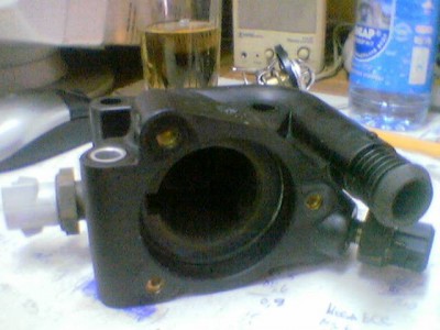

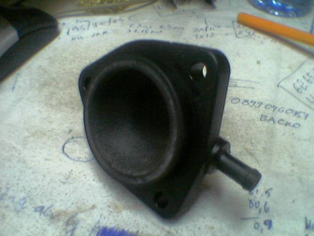

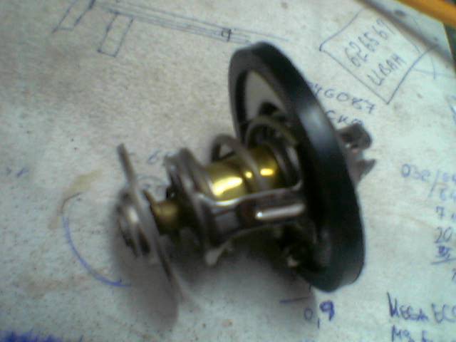

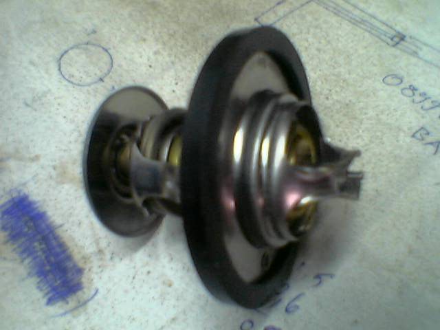

Дойде ред на термостата. Купих термостат, щото в тялото нямаше никакъв. Обаче, когато го поставих и затворих капачето термостата си "играе" вътре. Има ли нещо друго освен уплътнението на термостата?

Моя ми го продадоха само с едно уплътнение от пресован корк (като гарнитура), друго нямаше.

Проблема е в това, че въпреки гуменото уплътнение термостата стои хлабав във тялото. Въпроса е дали има още нещо вътре освен термостата и уплътнението. Когато се затвори "капачето" може с пръст (нали тялото не е монтирано на главата!!!) да движиш термостата! Това няма как да го видите ако тялото на термостата е монтирано на главата (разбирасе това е нормално, защото няма смисъл да се се сваля тялото от главата за се смени термостата, но при мен ситуацията е друга...)

Аз моя термостат като си го сменях миналата седмица - нямаше нищо друго. Термостата и гуменото уплътнение, което се поставя/нанизва на термостата. Наистина не влиза прекалено плътно, но мисля, че като се зетвори и спира да мърда вътре.

А моят термостат пък си има една зегерка и естествено оплътнение и като се затвори в тялото няма никакво мърдане
