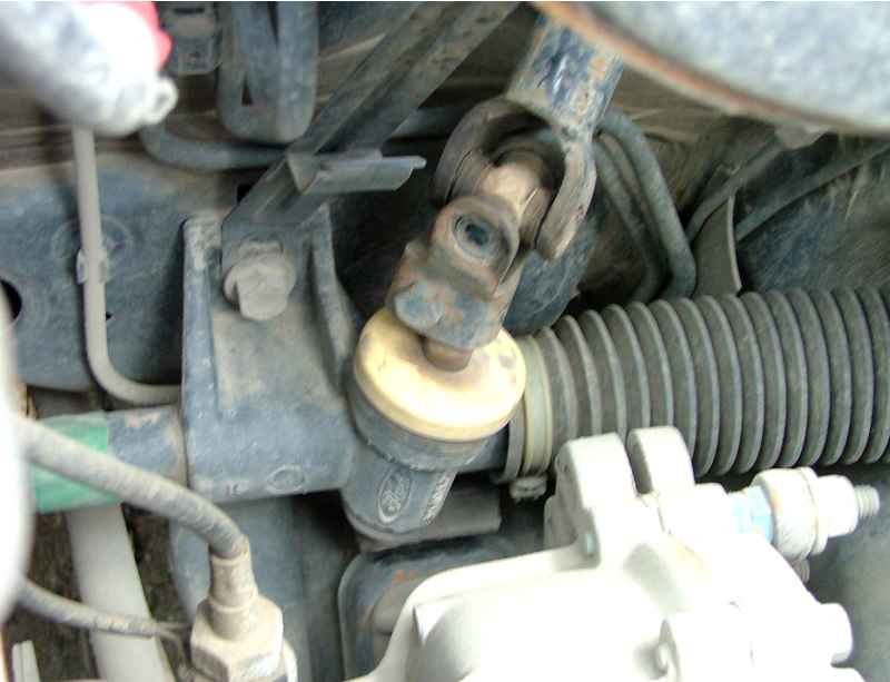

сервоуправление или не на фиеста ?
на показаната снимка е кормилната рейка на фиеста
волана се върти лесно
въпросът е има ли сервоуправление или не.
и как да познаем че имаме ?

Най-простия начин да разбереш е, ако погледнеш под капака, дали има казанче с хидравлично масло
Иначе волана се върти лесно на фиеста като твоята, но ако се разглезиш с хидравлика, ще ти се стори ужас:lol:Но принципно волана на тази фиеста е " user friendly"

И : палиш колата , волана се върти лено...гасиш колата - бая трудно ... е това е най елементарния отговор...или вие си пишете просто така?

За това което се вижда на снимката 100% няма усилвател на кормилната уредба. Наистина волана се върти лесно. Същото е и при Fiat Uno 1.1 . От малките и тесни гуми съпротивлението е слабо, а и няма какво да им тежи. Двигателя е толкова лек, че можеш да си го вземеш под мишка и хоп при майстора. При подаване на повече газ предните колела не само се въртят но и цялата предница подскача.
