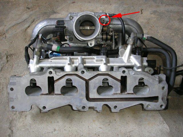

е, свързана с компютъра няма естествено. а къде е тази врътка на зетек ако не е тайна :D
disc
Мнения: 594
Мнение от disc » 01 дек 2005, 15:32
Амиииии - ето го! Във дупчицата има винтче.
