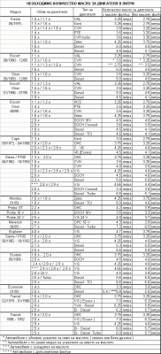

Мнение от petkoff_pl » 24 юли 2006, 17:00
Колеги направих си труда да препиша тази таблица за да стане ясно колко трябва да е количеството на маслото в двигателя на различните модели.
Ползвах литература: " Технически данни и особенности в ремонта и регулировката на автомобили FORD" Auto Point 1999 г

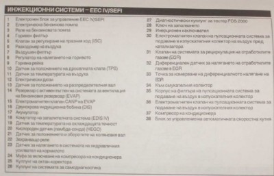

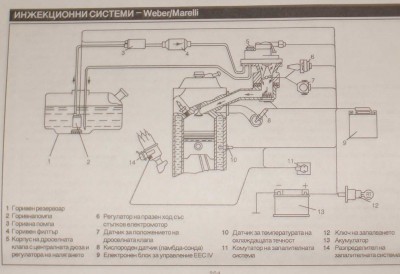

СИСТЕМА ЗА УПРАВЛЕНИЕ НА ДВИГАТЕЛЯ
В следващият пост е направен кратък преглед на системите за управление на двигателя за европейските автомобили FORD. Повече информация може да намерите в съответната сервизна литература.
А. ЗАПАЛИТЕЛНА СИСТЕМА
1. Обикновена запалителна система – Тук се включва обикновения прекъсвач –разпределител с чукче и наковалня и центрубежен и вакумен регулатор. Тази система е спряна в края на 1986 г.
2. Транзисторна запалителна система – При тази система в разпределителя са монтирани ротор и приемаща бобина вместо чукче, наковалня и кондензатор. Отделен електронен модул приема инпулсите от дистрибутора и превключва първичната намотка на индукционната бобина. Балансът на системата е като в т.1
3. Електронна запалителна система – При тази система се използва Hall-Effect и дистрибуторът е без центробежен и вакуумен регулатори. Изпреварването на запалването се контролира чрез електронен модул, към който се подава информация за честотата на въртене и натоварването на двигателя ( ESC І, ESC ІІ, UESC, ESC H1, ESC H2, EEC ІV или Weber ECU модули )
4. Запалителна система без дистрибутор “DIS” - Запалителна система без дистрибутор означава, че механичното разпределение на високоволтовата енергия е премахнато. Използва се първичен преобразувател за положението на коляновия вал и електронен управляващ модул ( UESC, ESC H2, UPAC, ESC P1, ESC P3 или EEC ІV) и двойни запалителни бобини. Те създават две искри едновременно – една за цилиндъра в такта сгъстяване и една за цилиндъра в такта изхвърляне на отработените газове.
В. СИСТЕМИ ЗА УПРАВЛЕНИЕ НА ДВИГАТЕЛЯ – КАРБОРАТОРНИ ДВИГАТЕЛИ
Основна информация: Всички варианти на ESC блокове получават и обработват входните сигнали и контролират тока в първичната намотка на бобината. Количеството на другите изпълнителни органи зависи от типа на използвания ESC модул
1. ESC І – Електронна система за контролиране на запалването ( първо поколение). Използва се в комбинация с дистрибутор с Holl-Effect.
2. ESC ІІ – Електронна система за контролиране на запалването ( второ поколение). Използва се в комбинация с дистрибутор с Holl-Effect или с обикновен високосъпротивителен дистрибутор ( двигатели DOHC).
3. UESC – Универсална електронна система за управление на запалването. Използва се в комбинация със запалителна система без дистрибутор “DIS”.
4. UPAC – Универсална ESC система плюс АТС датчик. Използва се в комбинация със запалителна система без дистрибутор.
5. ESC H1 – Електронна хибридна система ( първо поколение). Използва се в комбинация с дистрибутор с Holl-Effect. Двигателя може да е оборудван с импулсна система за въздух.
6. ESC H2 – Електронна хибридна система ( второ поколение). Използва се в комбинация с дистрибутор с Holl-Effect или с обикновен високосъпротивителен дистрибутор. Двигателя може да е оборудван с импулсна система за въздух (1.8 CVH).
7. ESC P1 – Електронна полиамидназапалителна система ( първо поколение). Използва се в комбинация със запалителна система без дистрибутор “DIS”.
8. ESC P3 – Електронна полиамидназапалителна система ( трето поколение) с контрол на празният ход. Използва се в комбинация със запалителна система без дистрибутор “DIS”.

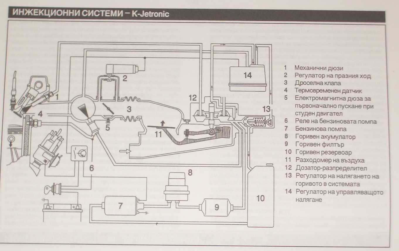

С. СИСТЕМИ ЗА УПРАВЛЕНИЕ НА ДВИГАТЕЛЯ – ДВИГАТЕЛИ С ВПРЪСКВАНЕ НА БЕНЗИН
1. K-Jetronic - Това е механична система за впръскване на гориво, използвана с транзиторна запалителна система с въртящ се ротор и приемаща бобина.
2. KE-Jetronic –Това е контролирана по електронен път механична система за впръскване на гориво, използвана с дистрибутор с Holl-Effect и отделни модоли на Bosch за запалването и впръскването. При двигатели с турбокомпресорно свръхпълнене вместо запалителният модул Bosch се използва запалителен модул ESC II. Системата работи с регулируем катализатор и кислороден ( HEGO) датчик и система за вредни изпарения EVAP.

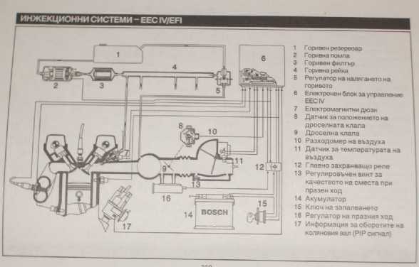

3. EEC IV/EFI – Система за контрол на двигателя с електронно впръскване на гориво. Тази EEC IV/EFI се използва в различни комбинации:
3.1 С дистрибутор с Holl-Effect или обикновен високосъпротивителен дистрибутор и различно поставяне на датчиците, използвани в EEC IV модула в комбинация с TFI запалителен модул. Системата може да работи с трипътен регулируем катализатор с кислороден ( HEGO) датчик, регулация на отработените газове EGR, импулсна система за въздух и система за контролиране за вредните изпарения EVAP.
3.2 Със запалителна система без дистрибутор E-DIS-4 на автомобили с регулируем катализатор и система за контролиране за вредните изпарения EVAP. В този случай модулът EEC IV е управляващ, докато E-DIS-4 модула превключва първичните намотки на бобината тип DIS.
4. EEC IV/SEFI – Система за контрол на двигателя с последователно впръскване на гориво. Със запалителна система без дистрибутор E-DIS-4 на автомобили с регулируем катализатор и система за контролиране за вредните изпарения EVAP. В този случай модулът EEC IV е управляващ, докато E-DIS-4 модула превключва първичните намотки на бобината тип DIS. Системата задеиства впръскващите дюзи по реда на работа на цилиндрите.
5. ECU – Weber/Marelli - Система за управление на двигателя. Тази система се използва само при двигатели те 2.0 DOHC Cosworth. Главни особенности са: фазов датчик в дистрибутора, датчик за положението на коляновият вал, управляващ блок ECU и запалителен блок Marelli за превключване на първичната намотка на бобината.
Weber
EEC IV/SEFI
EEC IV/SEFI
EEC IV/EFI
EEC IV/EFI
K-Jetronic

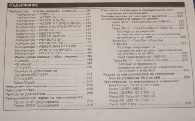

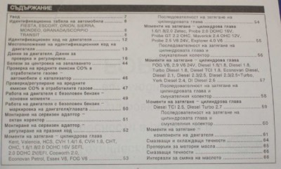

Мнение от petkoff_pl » 26 юли 2006, 14:39
Ето корицата на прословутата книга и съдържанието (има още една страница ама батерията на фотото падна като се зареди ще я кача и ще истрия това в скобите) така че което ви интересува от съдържанието пишете пък ще се опитам да го кача по някакъв начин.
стр. №4 от съдържанието
стр. №3 от съдържанието
стр. №2 от съдържанието
стр. №1 от съдържанието
