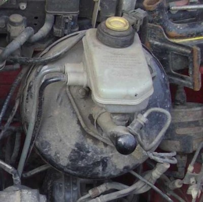

И на мен ми се случвало това.Само че не на моя Форд а на един 1.4 моно пак комби с ABS.Сменях му задните цилиндърчета на спирачките след смяната като почнах да обезвъздушавам усетих че нещо педала не се втвърдява, спря да излиза въздух а той не става твърд. клатушках я нали комбитата имат един регулатор на налягане на задния мост и дори натоварих всевъзможни неща в багажника след като я подпрях на носача от двете страни че да може този регулатор да отвори.Мислех че той не е отворил и е от това, но не стана. И се наложи да сменям гумички на помпата.Не бяха скъпи, ама разглабянето и зглабянето е повече, а и аз купих само гумички и разглабях на съставни части.Незнам дали се предлага буталце да смениш.Системата мисля е беше "Аte".И аз незнам защо стана така след смяната нищо повече не съм пипал.След като ги смених вече повече от година няма проблеми.

Точно тя е, махаш тръбичките и корпуса на помпата се маха като се развият двете болчета.Тялото на серво усилвателя не се маха.И като развиеш болчетата тя си излиза.остава да стърчи една метална пръчка от към педала която бута помпичката.посля май имаше зегарка за да извадиш булталцето.Вече не помня подробности.Успех

Cossy не бутай никви помпи още покараи малко да ти олегнат накладките 50-тина к.м и тогава се заемай с ремонти ако е нужно, когато са нови накладките става така винаги но после се оправя ако нямаш поблем с помпата де . По принцип така става мисля ,че комплекта с нови гумички беше около 15 лв. но пак повтарям не бързай да буташ нищо още
