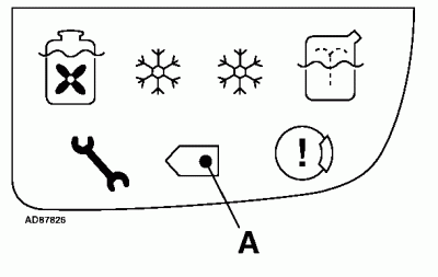

Мнение от b2d » 25 окт 2007, 16:14
kiro1969 написа:Здравейте на всички!ето как се гаси гайченият ключ!!!
1.с нещо остро се натиска в дупката на дисплея и задържате ПРЕДИ да дадете на контакт!
2.давате на контакт и даржите натиснато в дупката докато не загасне/около 4 секунди
3.това е!!!enjoy :lol:
Всичко разбрах, само не разбрах в кой дисплей натискате този на таблото (с всички показатели) или някакъв др. скрит :))
demiro
Мнения: 1210
Мнение от demiro » 25 окт 2007, 18:43
:idea:
