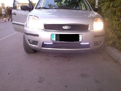

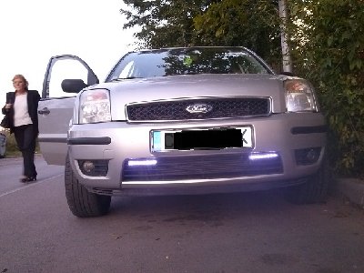

ами малко не разбрах релето какво да е и аз ги вързах към габаритите директно ето снимки напиши какво реле
