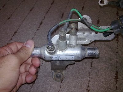

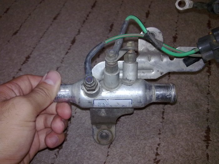

На фокуса зад мотора хванато за купето ,има алуминиева тръба с дължина 10-12 см. На нея са свещите.Маркуча идва от мотора през свещите и после към парното.

Както каза specialista хванат е зад мотора на купето.
