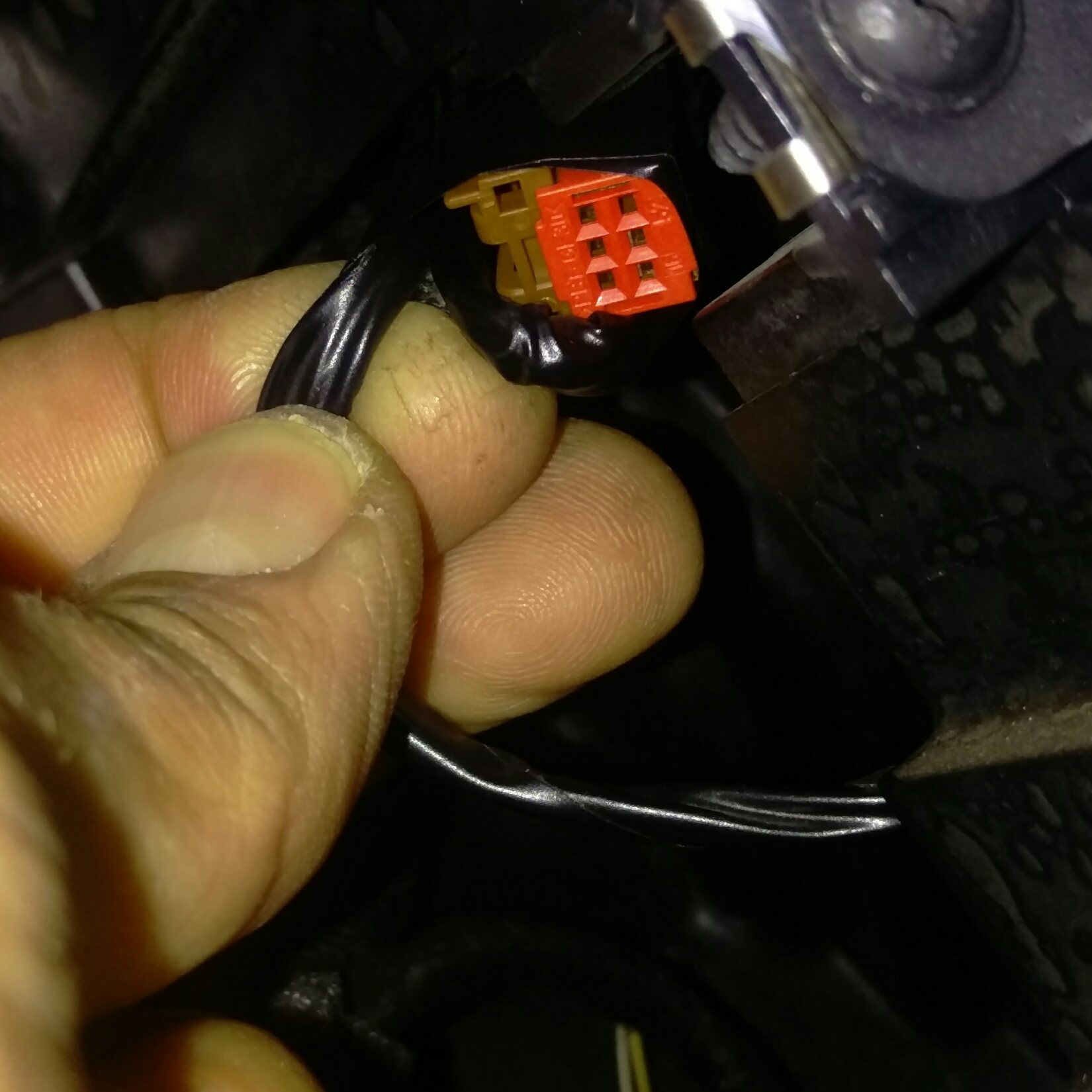

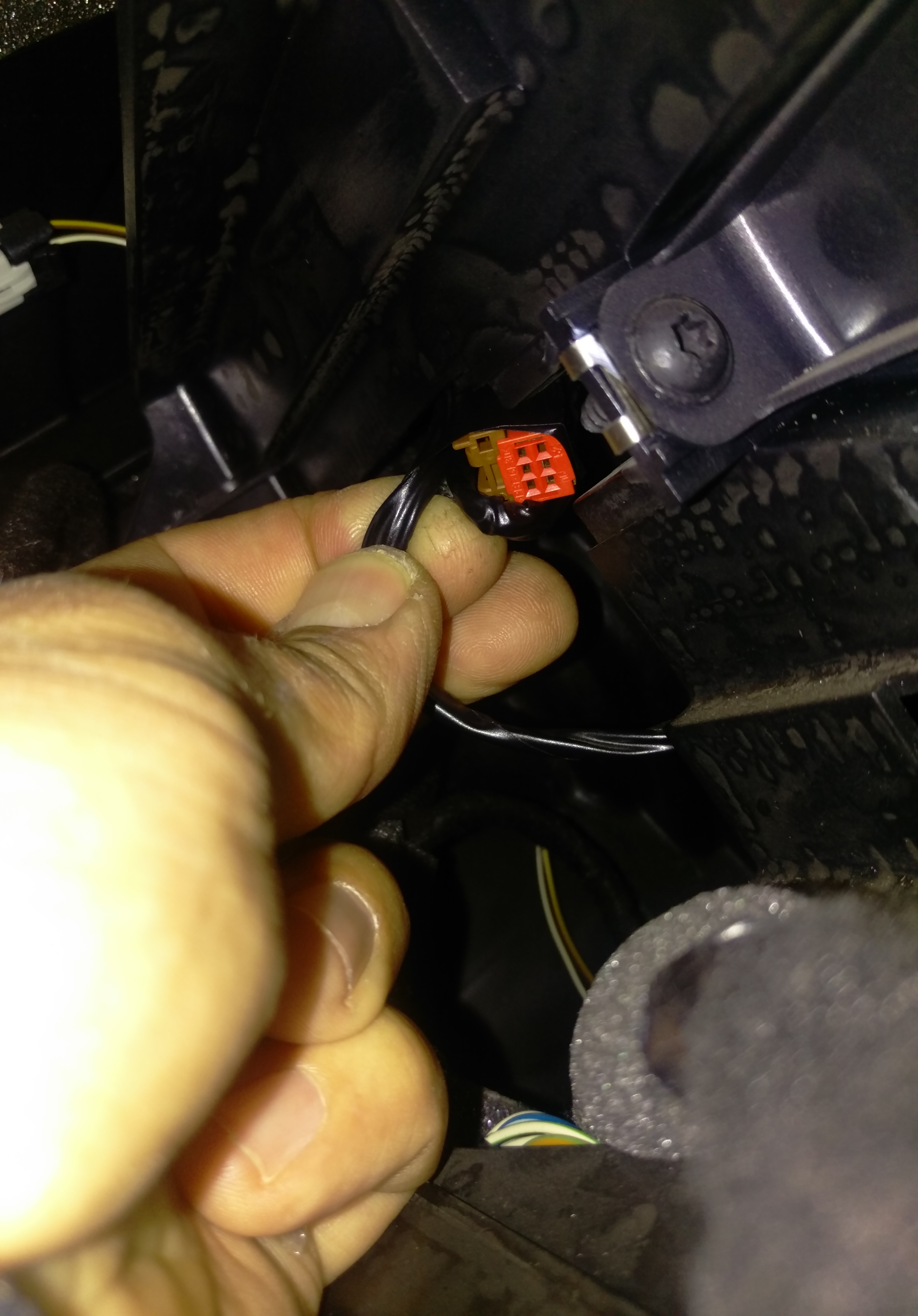

Привет.Започнах да се подготвям за слагане на блутут модул и разучавам къде какво има в колата и открих въпросната букса зад cd-то,отдясно към жабката.Въпроса е дали някой знае за какво е?Едва ли има отношение към блутут модула.Колата е C-MAX 09 Г.

не се вижда снимка... поне опиши буксата кръгла, правоъгълна? колко пина има? мъжки? женски? ...?

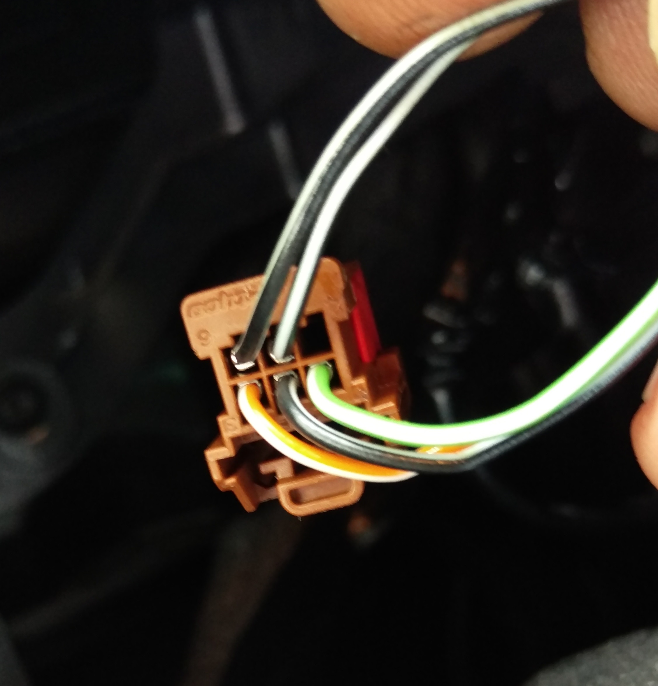

Извинявам се ,качих снимките.Като увелича снимката се вижда,че от 6 ,5 са пълни и активни.

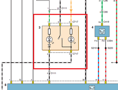

Буксите на бутоните за подгрев на лява/дясна седалка, преден джам, заден, вкл/изкл на esp са почти идентични. Само не знам бройката на кабелите. За esp бутона са 5, не съм сигурен за другите.

Еееееее верно ,там над бутона за подгряване на задното стъкло на ц-макса май седи бутона за ESP.Тази букса е с 5 пина и е точно там,може би е за това.А дали може да се активира ESP трябва да почета какво е нужно.То се оказва,че в тая кола си има почти всичко,само дето не са сложили някой елементи като например,релето за DRL,лампичките на осветлението в краката и др.

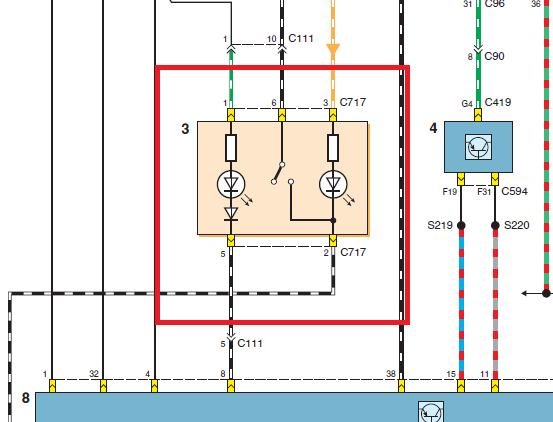

Благодаря колега.Относно буксата май колегата по-горе е прав,че е за esp,защото намерих схема на бутон и отговаря напълно по брой и цвят ма кабелите.Качвам снимки.
