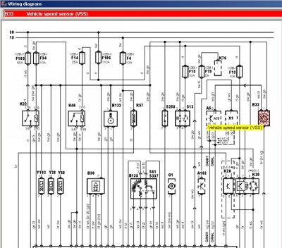

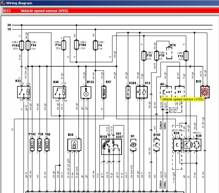

няма VSS, чете от ABS
Значи, AutoData лъже:

Re: Проблемче
Мнение от antata » 09 май 2017, 07:59
Ами и аз я гледах аутодатата и се сцепих да оглеждам, но няма. Даже кабели няма на кутията, освен за датчика за заднтата
