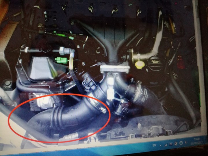

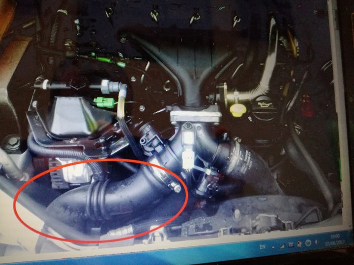

Има развитие по въпроса,сцепена тръба от кулера към всмукателния колектор.От там недостиг на въздух,богата смес и чер пушек.Проблема е ,че не мого да намеря такава никъде.За сега съм я бандажирал и няма проблеми.
Re: Проблем при ускорение на Focus 2.0 tdci 136 2005г
Мнение от ЯЛТА » 03 юни 2017, 16:52
strong написа:
03 юни 2017, 14:55
Снимай я, да знаят хората какво се търси.
