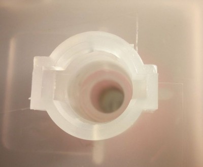

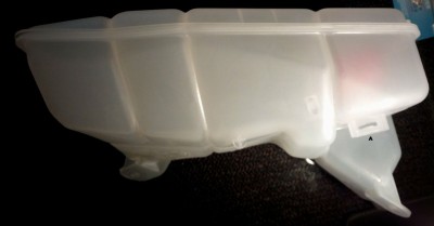

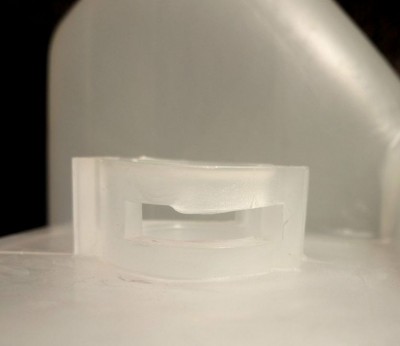

Със стрелката е показано леглото на датчика.
Снимано от страни.
Снимано фронтално отдолу, датчика се слага в жлебовете и се завърта по часовниковата стрелка до отказ.
