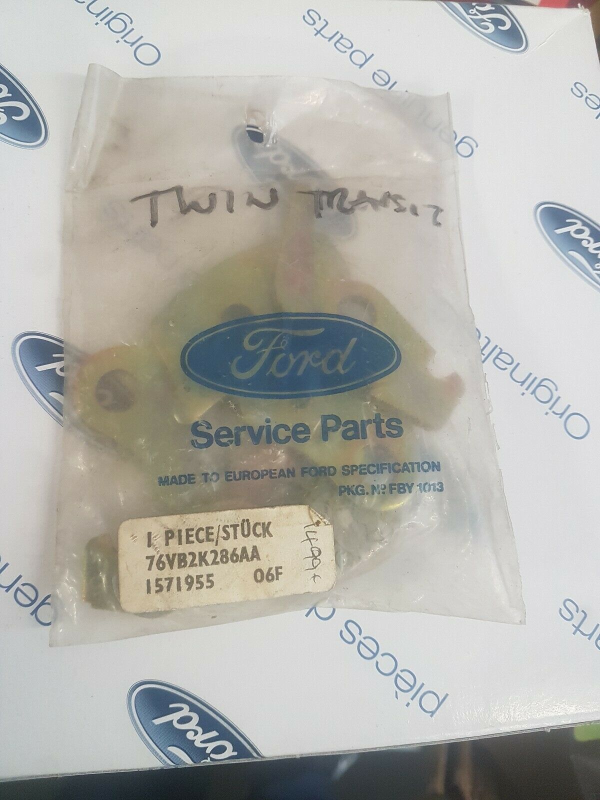

Здравейте, колеги! Търся за старото Фордче (Транзит мк2) механизма за регулиране на челюстите на задните спирачки. Засега никъде не мога да ги намеря, някой може ли да помогне? Номера на оригиналната част е: 1571955, Ref N: 76VB2K286AA

Мнения: 4787
Re: Да помогнем на един стар дизел.
Мнение от pepy1 » 11 юни 2019, 18:06

Тези в Ибей ги гледах, нсистина са на безумна цена. Мисълта ми беше дали може да се намери в България, или от Турция например, знам, че там са ги произвеждали тези бусчета, а и предполагам цената им ще е по-приемлива.

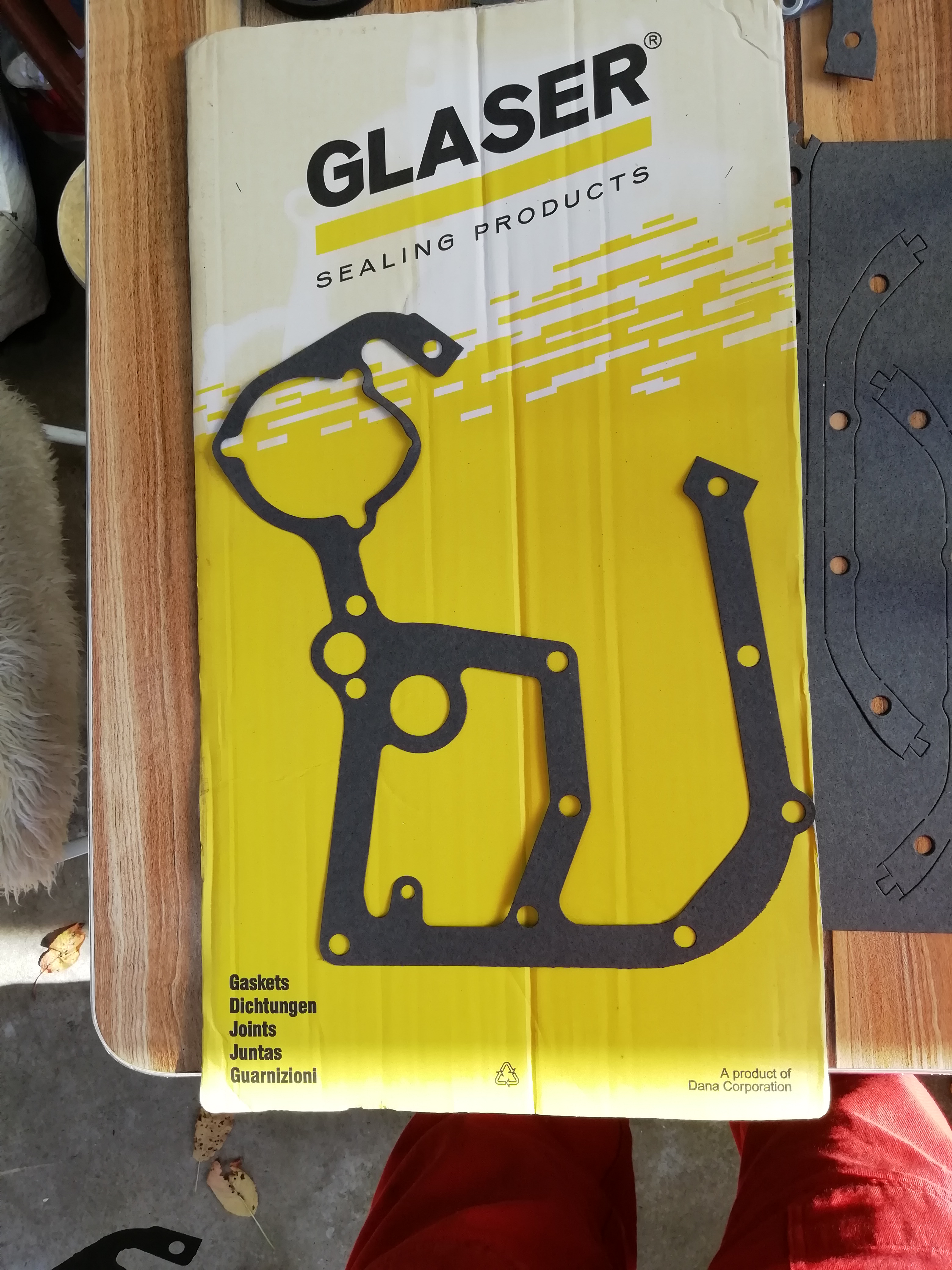

Колеги, отново въпрос към вас. Тези дни, реших да сменя ангренажния ремък на бусчето. Когато разглобих обаче забелязах, че челната плоча на двигателя е спукана където се захваща ГНП-то и реших да я сменя. Поръчах си комплект гарнитури КММ, но като го разпечатах видях, че в комплекта са сложили 2бр. еднакви гарнитури между въпросната плоча и блока. Въпросът ми е някой знае ли защо са две? В зависимост от някакви разстояния ли се преценява дали да се сложи едната или двете заедно, или втората си е просто за резерва?
