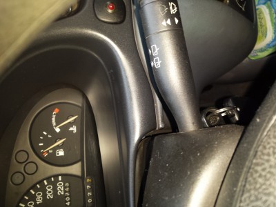

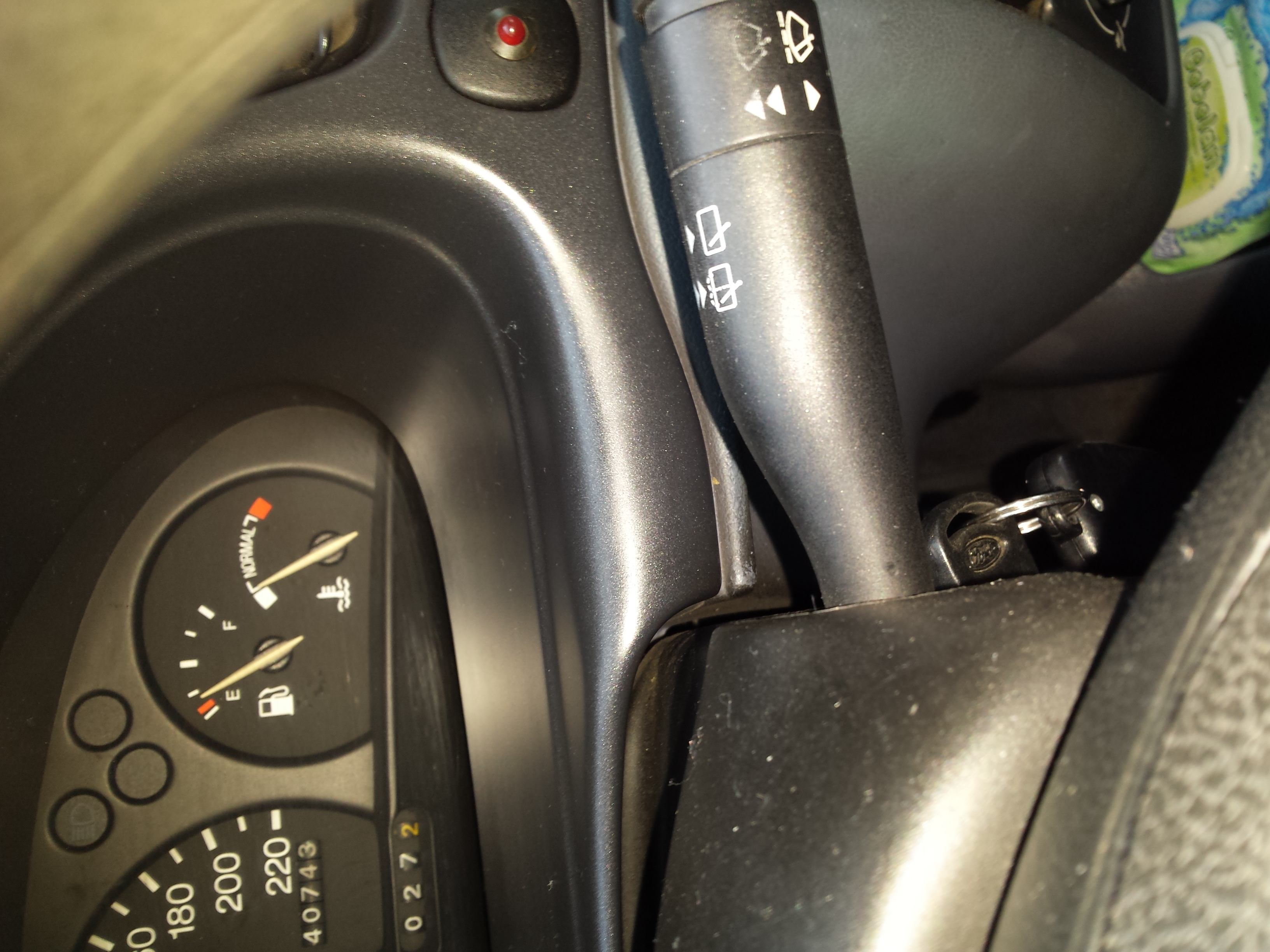

Проблема е че стрелката си стои на 40 °дори и след едночасово градско каране. Парно има нормално, маркучите се стоплят почти веднага след запалване. Ще сменя термостат, но как да проверя перката и датчика. Прилагам снимка, къде е стрелката след 1час

Ако парното е нормално и ако при работа на място пуска перка, датчикът за таблото е дал фира. Моят на Мондеото ей така показваше преди N на NORMAL, пускаше си перката, два термостата смених, на диагностиката другият датчик показваше 88°, накрая смених датчика и сега показва нормално, някъде между O и R пуска перка на първа степен.
