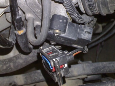

намерих един познат в мото-пфое и се надявам да не ми каже да сменя половината кола :D но пак ще им вися на главите ако ме пуснат де :o а между др издърпах на някакъв датчик буксата и колата заработи по добре но си нямам представа какво изключих :shock: мога да го снимам и да кача снимката ако някои го познае на вид :D

Да не си оскубал кабела на датчика за въздуха? Ако от това ти се е оправила сваляй датчика и едно яко почиставане с контактен спрей. После си върни кабела на място.
Снимай все пак това дето си го откачил

ето снимка на това което откачих :?:
Мнение от DigiPro » 29 яну 2007, 21:41
Това което си показал на снимките е TPS или датчик за положението на дроселната клапа. Като натискаш педала на газта движиш тази клапа и определяш колко въздух да постъпва в всмукателните колектори. По положението на тази клапа и показанията на този датчик компютъра подава необходимото количество гориво за да се получи оптимална горивна смес. Предполагам, че сега като си го откачил компютъра работи с някаква осреднена стойност по подразбиране.
Този датчик представлява най-обикновен потенциометър. Може да се е износил проводимия слой и да не работи добре. Потърси из форума и из интернет с ключова дума "TPS" и ще намериш допълнителна информация.

Извинявай за любопитсвото, ходи ли на диагностика и какво ти казаха. Датчика които си снимал и на мен ми заприлича на този които следи за положението на дроселовата клапа (TPS), но не исках да пиша (все пак колите са доста различни и да не стане объркване), но имам едни съмнения за моя, а все не мога да отделя време за диагностика.

колега, проблема е бил точно в този датчик който съм снимал, и всички точно са ми написали за какво служи :D :D , смених го но пак има проблем и от диагностиката ми казаха че му трябва настроика , днес ще ходя пак за да ми настроят новия и ще пиша пак
