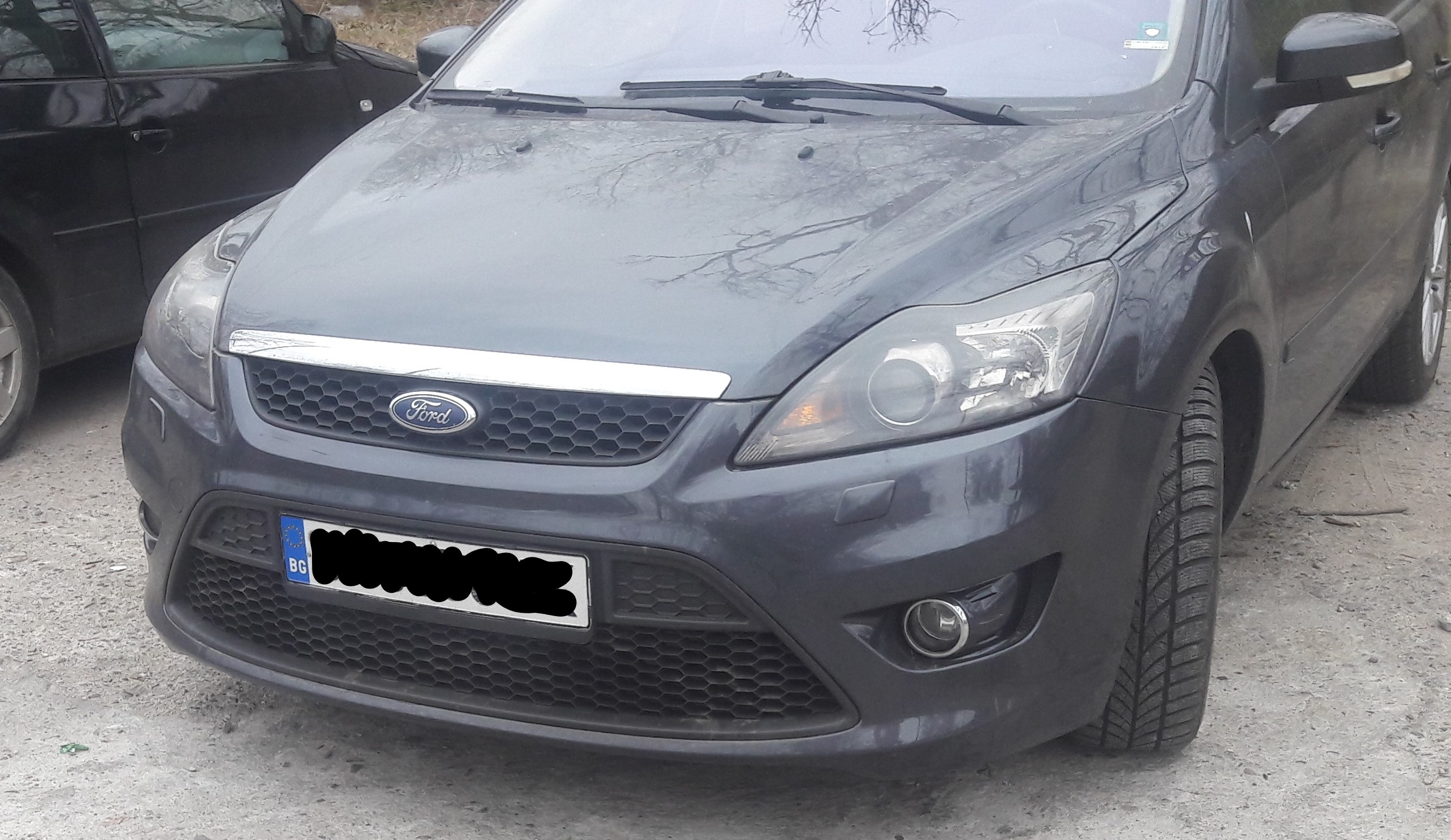

Колега, снимай фаровете които си поставил.

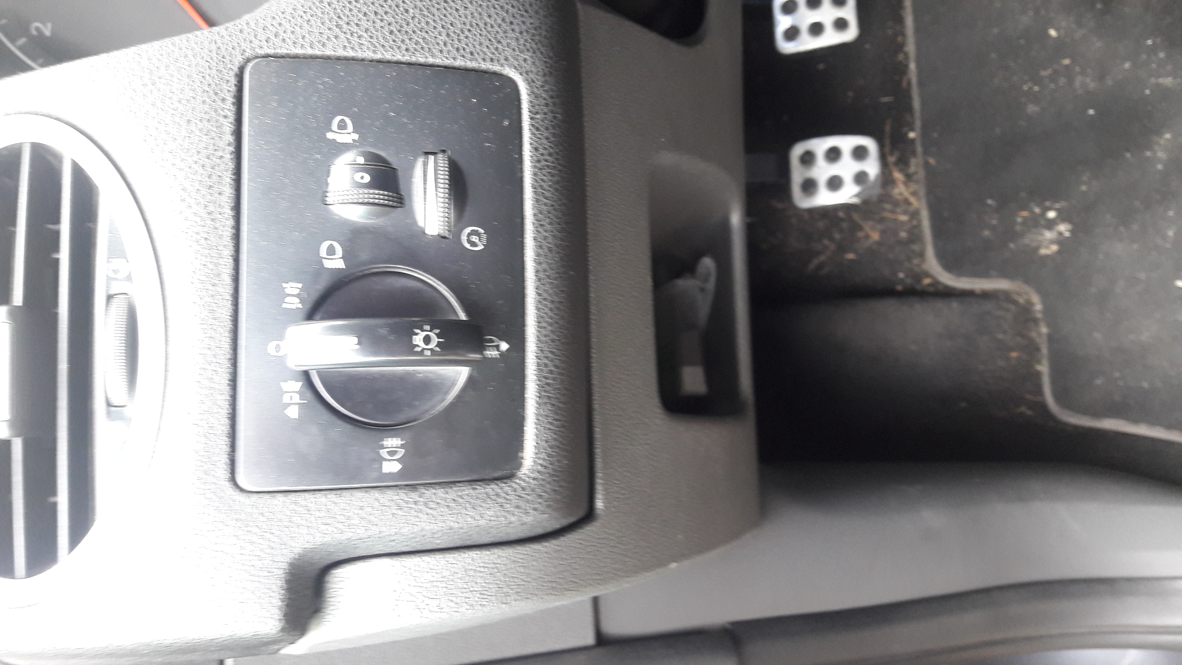

пусни една снимка на твоя ключ, за да могат по-добре запознатите да кажат има ли резон в горното или не

Ето го ключът за фаровете

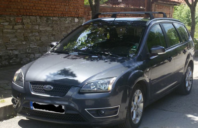

Това е старата ми визия.
На въпроса какви са ми старите фарове.
Старите ми фарове се регулираха от вътре , още когато си слагах новите и забелязах че буксите са с повече пинове в сравнение със старите.

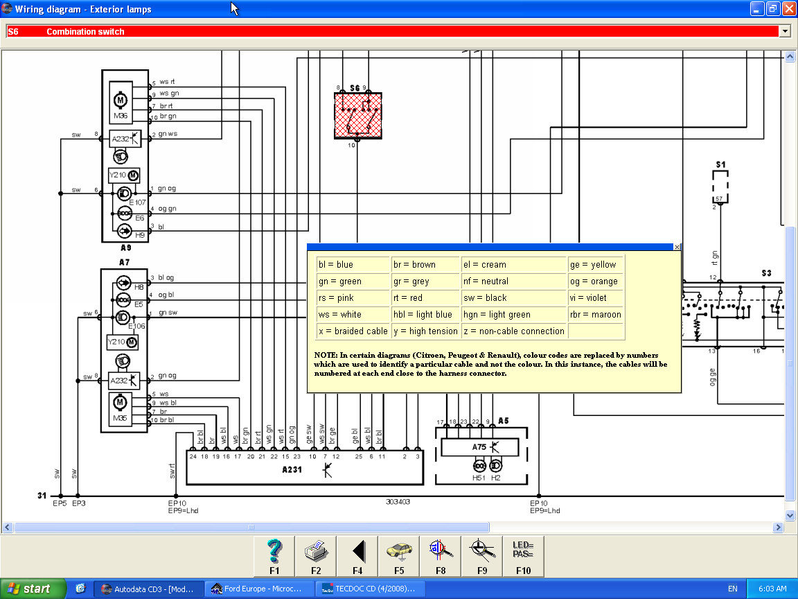

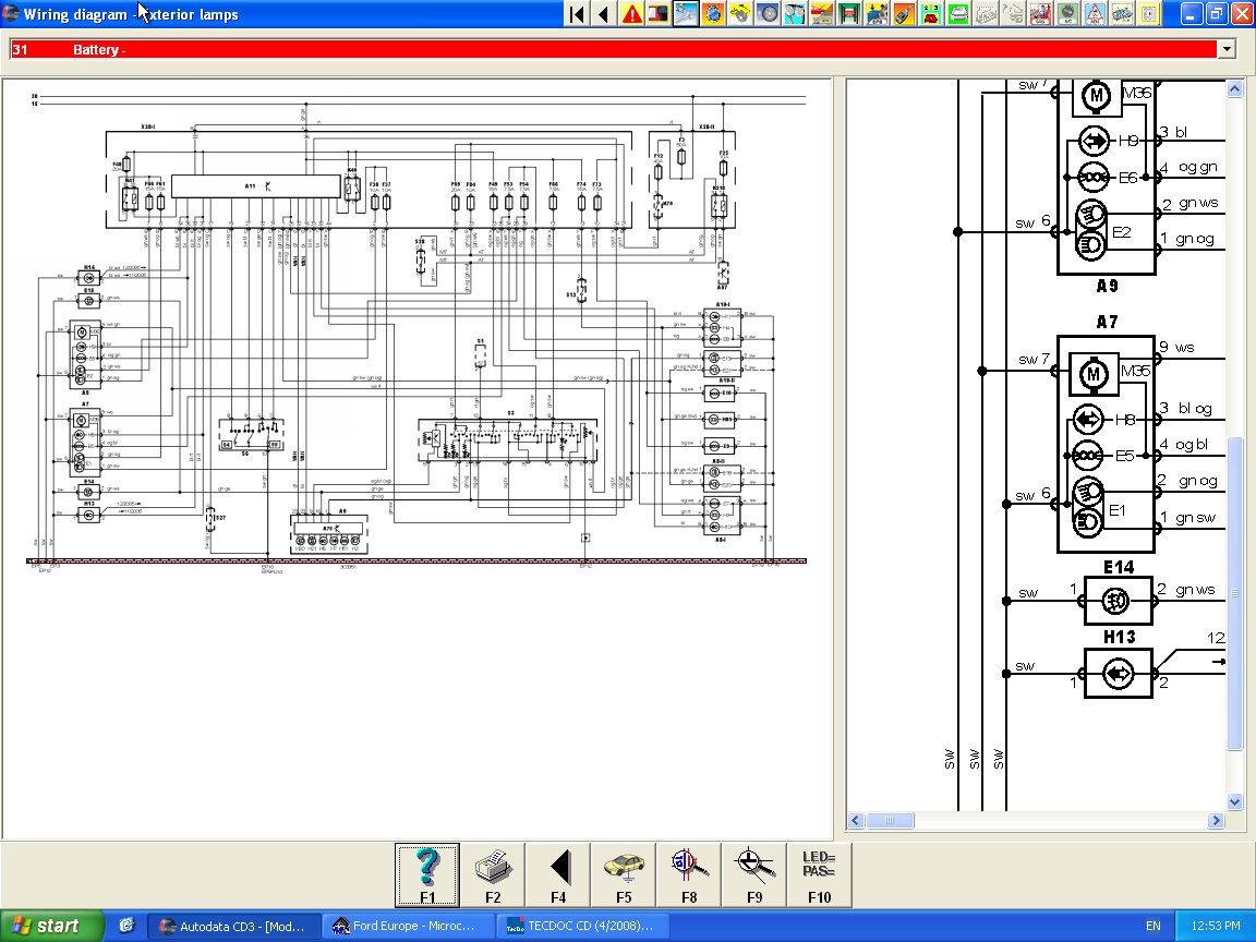

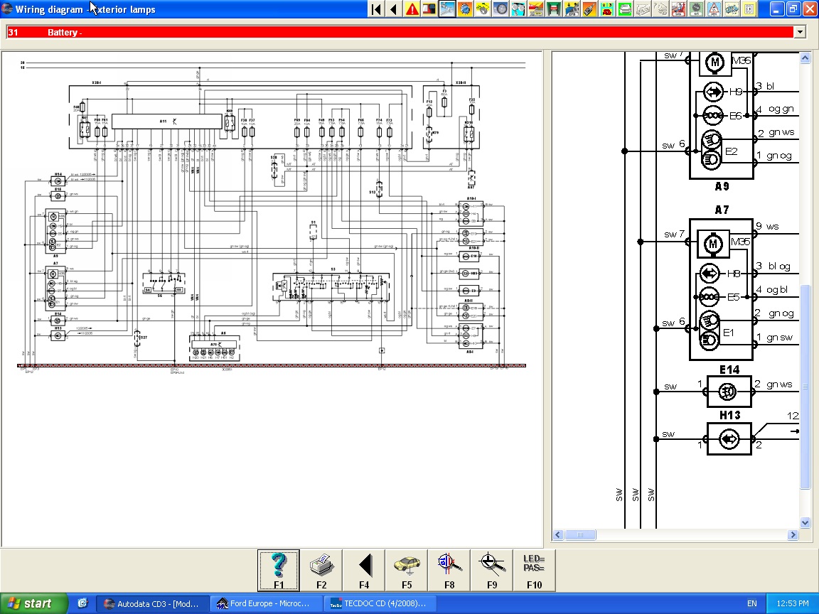

Пиновете и моторчетата са различни за халогенни и ксенонови фарове.
За да можеш да ги управляваш както преди (по ниво) трябва да се направи каквото е описано в темата - да се прехвърлят моторчетата и да се свържат към оригиналните пинове, където колата подава регулиране.
Ето схемите на свързване:
