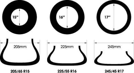

ЗАЩО СЛАГАМЕ ПО-ГОЛЕМИ ДЖАНТИ? Външният вид е най-честият повод за предприемането на тази стъпка, въпреки че това не е най-важното, което ще спечелим. От техническа гледна точка, колкото по-висока е една гума, толкова по-голяма деформация претърпява тя в завой. Това води до понижаване на общата стабилност на автомобила, особено при висока скорост. Затова слагането на по-големи джанти изисква използването на гуми с по-нисък профил, които при натоварване се деформират по-малко. По този начин се печели добра стабилност и най-вече стабилност във виражи и завои.
КОНЦЕПЦИЯТА "ПЛЮС ЕДНО" При правилен подбор на гуми и джанти е необходимо разликата в радиусите на въртене да е минимална. Ако изчисленията са ви се сторили твърде подробни, съществува и друг метод за правилно комбиниране – т.нар. концепция "плюс едно". Тя се състои в прибавянето на 20 мм към широчината на гумата и изваждане на 10% от пропорционалното й отношение всеки път, когато увеличавате размера на джантата с 1 цол.
