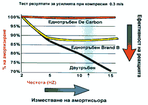

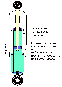

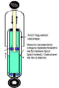

| В света съществуват три вида амортисьори: – Хидравличен двойнотръбен (т.н. маслен амортисьор) изобретен от Newton през 1912 г. – Хидравличен двойнотръбен с ниско налягане (т.н. газов амортисьор) въведен през 1920 г.
-Еднотръбен с газ под високо налягане (патентован от Christian Bourcier de Carbon през 1953 г. ).
Хидравличен двойнотръбен с атмосферно налягане тип “маслен”
Хидравличен двойнотръбен с с газ под ниско налягане тип “газов”
Различни добавки към маслото с цел по-добра работа на амортисьора Не прегрява при трудни условия ( не губи ефективност ). Резервоарната тръба предпазва цилиндъра от външни повреди, причинени от камъни и други. Реагира по-добре на странични усилия. Намалява триенето, което подобрява комфорта. ПРЕДИМСТВА и специфики на двойнотръбните aмортисьори Delphi de Carbon

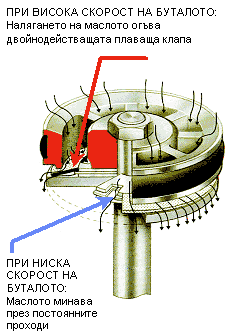

Уникалната еднотръбна система с газ под високо налягане De Carbon
Действие на системата с газ под високо налягане Delphi de Carbon
Delphi de Carbon – максимален комфорт и стабилност ПРЕДИМСТВА при еднотръбните газови амортисьори с високо налягане De Carbon :
Работи при монтиране във всякаква позиция. Маслото и газа не могат да се смесят. Постоянна ефективност. По-малък диаметър и тегло при определени приложения. Незабавна реакция, благодарение на модела на плаващото бутало deCarbon По-добро топлинно разсейване- увеличена продължителност на живот. Липса на емулсия, физическо разделение между масло и газ.
