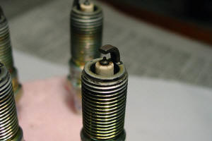

1. Свещта преди да се почисти. Добре се вижда налепът по свещта, който е електропроводим и довежда до пробив в свещта.
2. За по-голямо удобство, можете да забодете свещите в парче стериопор или нещо подобно

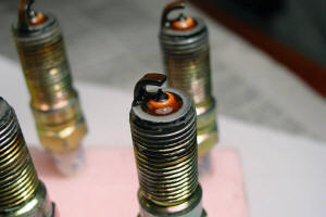

3. Сипваме преобразувател в свещта и се стараеме да намажеме всички части покрити с нагар

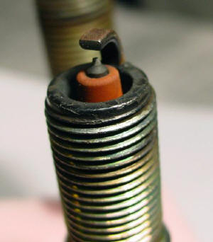

4. След един час резултатът е това

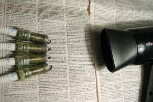

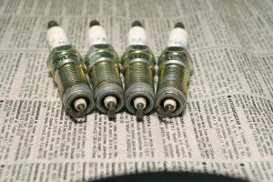

5. Измиваме старателно свещтите, както отвън така и от вътре и ги подсушаваме
6. Свещите са като нови
