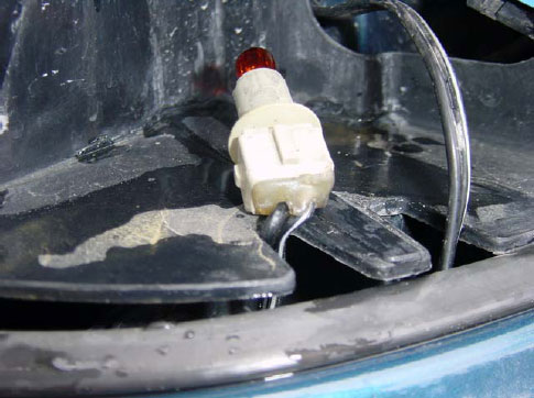

1. Купуват се 2 пластмасови фасунги и крушки в желания цвят/не повече от 5W, за да могат да се виждат и мигачите 🙂
2. Купуват се две гумени "джвъчки" за фасунгите, които служат за монтажа на фасунгите към мигача и за херметизация на мигача:
3. Свалят се мигачите и се пробива дупка с размера на гумените "джвъчки", които се поставят в тях:
4. Запояват се кабелите за фасунгите и се заливат с топъл силикон, за да се херметизират и да не се влияят от атмосферните условия /вода и влага/:

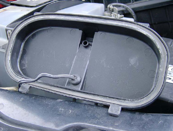

5. Сваля се капака на фара и се пробива малка дупка в него, през която минава кабела за новите фасунги:
8. Връзват се кабелите на новите фасунги към кабела на оригиналния габарит, такаче връзката да остане под капака на фаровете за да не се влияе от външните атмосферни условия.

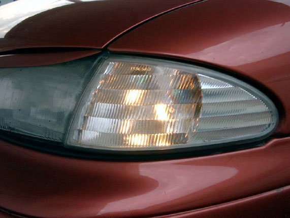

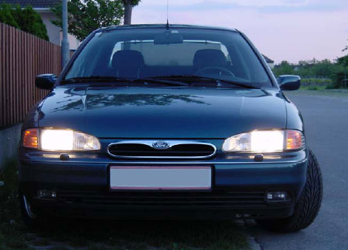

10. Имате две възможности:
10.1. Махате крушките от оригиналните габарити и остават само новите в мигачите:
10.2. Оставяте крушките в оригиналните габарити:
