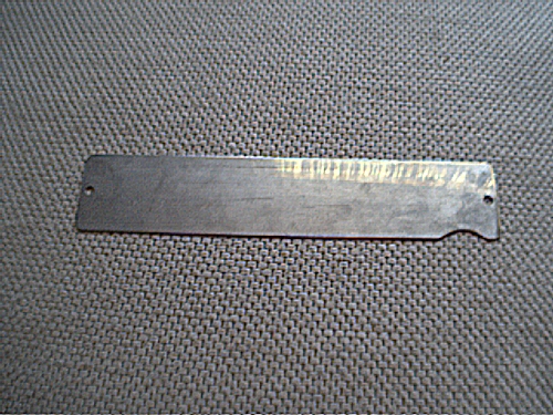

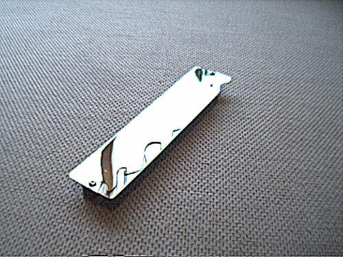

Като оптичен тунинг за двигателя, можете да си направите сами капак, който да покрива грозните кабели, които стърчат от мотора. Капака можете да направите от почти всеки вид стоманена или алуминиева ламарина с дебелина по ваш избор(например 1мм.). Ламарината можете да полирате и лакирате с безцветен лак или да я боядишете с боя в цвят по Ваше желание
Размерите са 415x85mm. Ъглите са леко заоблени и е направено място (в долния десен ъгъл) за гърлото на отвора за наливане на масло. В двата края на ламарината на разстояние 10мм от краищата (разстояние между дупките 395мм) се пробиват дупки с размер на отвора съответстващ на винтовете, с които после ще закрепите капака към мотора.

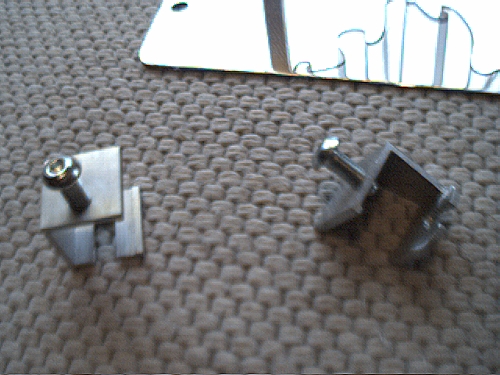

След това от П-образен винкел изработвате две скоби, с помощта на които ще закрепите капака към ръба на капака на мотора. В горния край навивате резба за съответните винтове. Ако този вид закрепване на капака Ви се вижда неподходящ, можете и да импровизирате с някоя ваша раз/доработка.
На края капака изглежда горе долу така.
