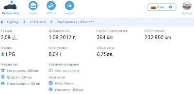

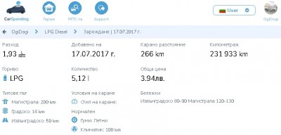

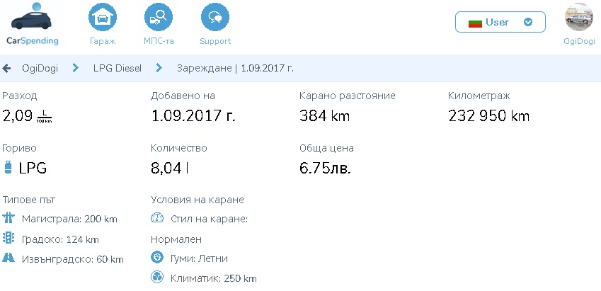

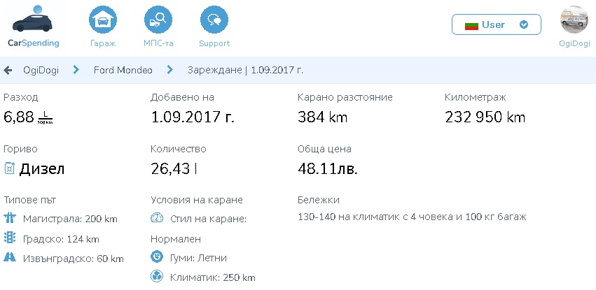

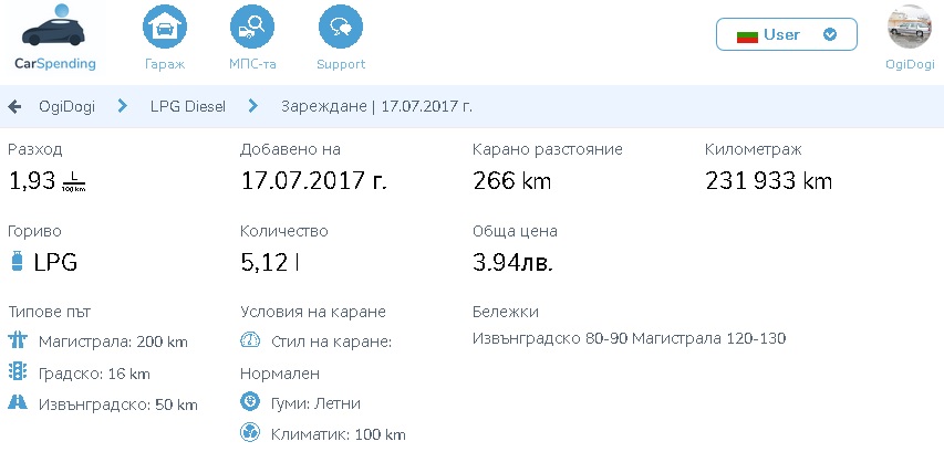

След последните пипания и настройки на помпата, разходът още падна. Сравнение по един и същи маршрут (повечко товар и повече градско вторият път):
С двама човека и една чанта дрехи, нормално каране с 80-90 извънградско и 120-130 по магистралата, климатик само на връщане:
Пълна кола - 4 човека и затворен насила багажник, климатик + движение с трафика предимно в лявата лента на магистралата заради камиони и натоварени баничарки, малко градско преди да потеглим:

Колкото до ефективността - определено я има и то прилична, минавам горе-долу 25% повече километри със същото количество нафта. Из сливенските разкопки трудно се сваля разход на този параход под 9/100, зимата минаваше и над 10/100, а за вървенето - трябва да ти дам да врътнеш едно кръгче и да усетиш разликата.
П.П. На още 2 коли (Nissan Serena 2.0D и Opel Frontera 2.5TD 4x4) слагах подобна система и един приятел си я сложи сам (Mercedes 250D), със съвети по телефона и настройки на място. От първите, само опелът докладва за резултата - от 8.5-9/100 нафта, пада на 4.8/100 нафта и около 6/100 газ, като по магистралата от 120 нагоре "живнала" колата. Приятелят с мерцедеса докладва за 3.8/100 нафта и 4.5/100 газ и "доста по-прилично ускорява". Като цяло, мога да направя заключение, че заради помпата и турбо-коректора на форда, не мога да изцедя максимална икономия на гориво. Ама пък върви като изоглавен кон, малко повечко да настъпя педала на кръстовище и започва да пили гумите.
