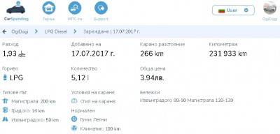

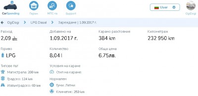

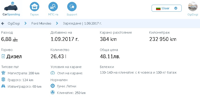

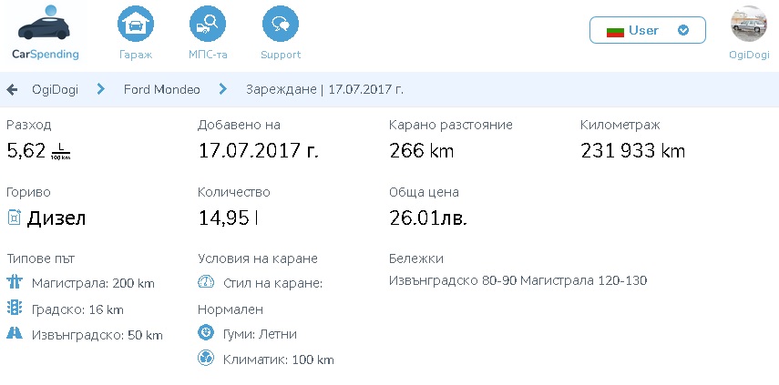

След последните пипания и настройки на помпата, разходът още падна. Сравнение по един и същи маршрут (повечко товар и повече градско вторият път):
С двама човека и една чанта дрехи, нормално каране с 80-90 извънградско и 120-130 по магистралата, климатик само на връщане:
Пълна кола - 4 човека и затворен насила багажник, климатик + движение с трафика предимно в лявата лента на магистралата заради камиони и натоварени баничарки, малко градско преди да потеглим:
